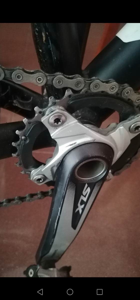

Zmieniłem napęd z 3x10 na 1x10
Zostawiłem środkowy blat i stare kominy do przykręcania blatu okazały się za długie.

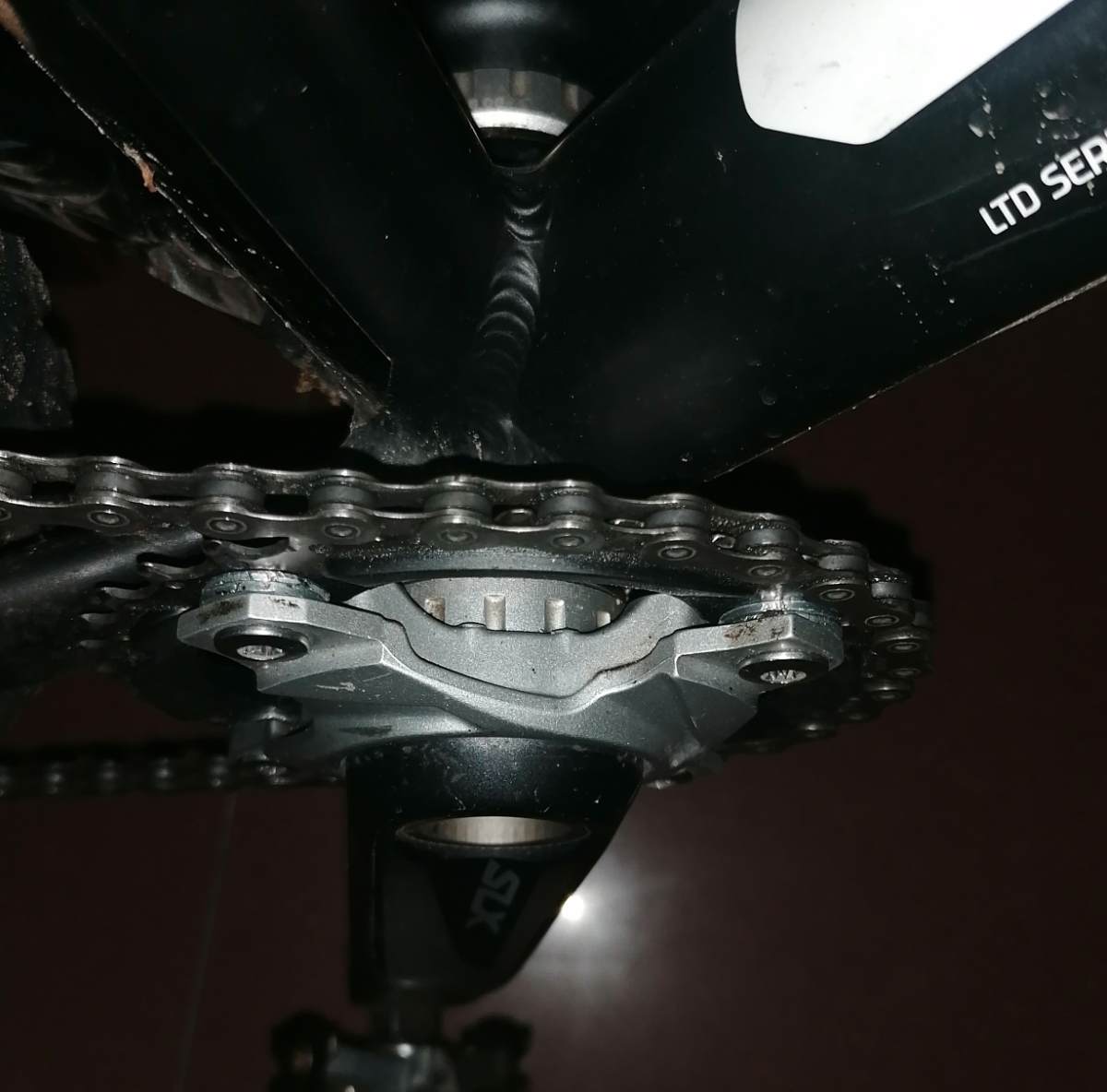

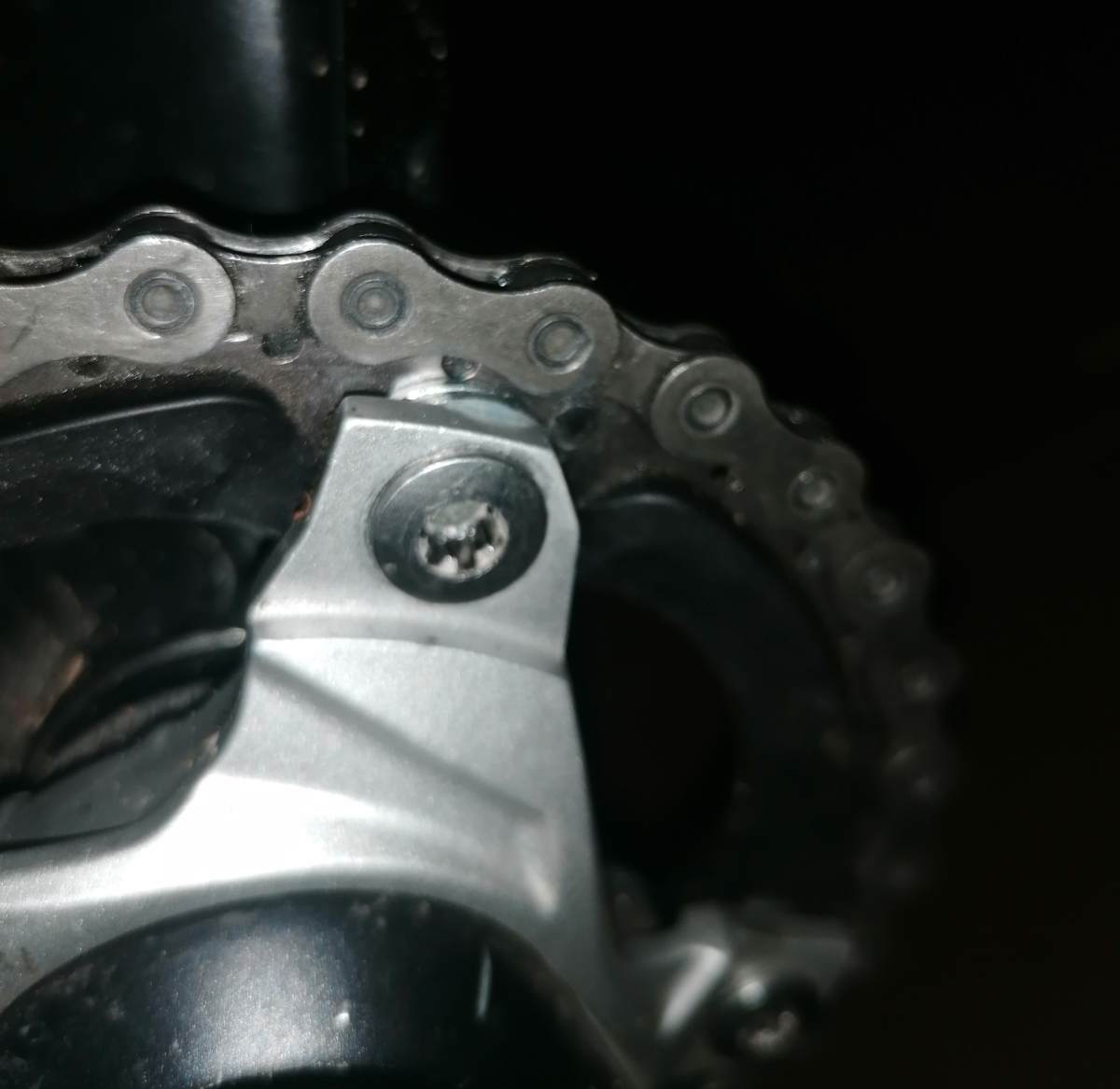

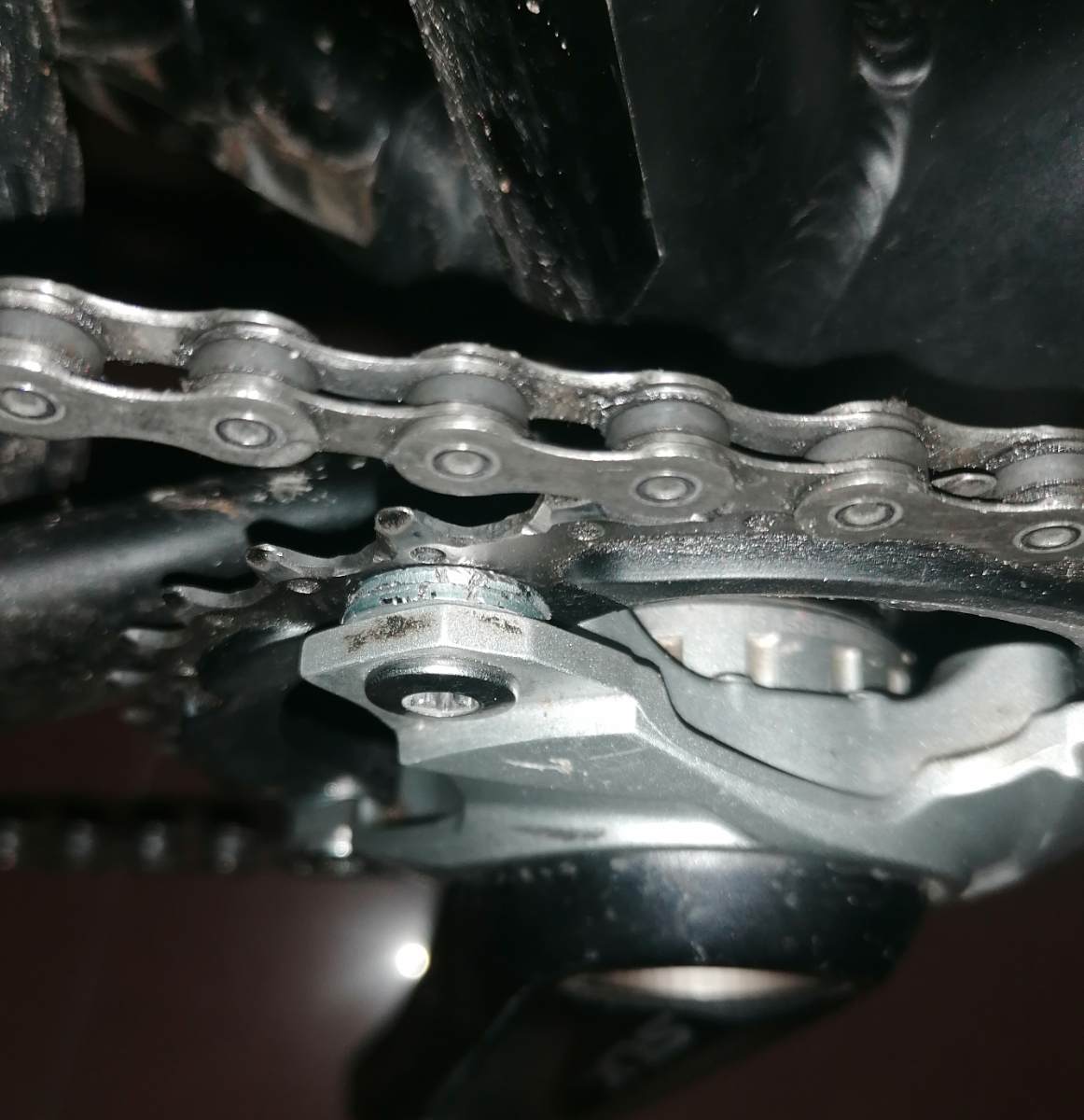

Musiałem  dać po 2 podkładki, ale dałem je pomiędzy zębatkę a pająka od strony wewnętrznej jak na zdjęciach.
Czy lepiej jest dać podkładki pod śrubę od strony zewnętrznej?
Ja tam nie wiem, ale po pierwsze zmieniłeś linie łańcucha, po drugie wygląda to ohydnie. Daj te podkładki pod komin z drugiej strony zębatki.
To jest rozwiązanie tymczasowe, będzie nowy blat 34 i nowe krótsze kominy
Teraz zrobię tak jak napisałeś, blat do pająka i podkładki z drugiej strony.
Tylko czy wtedy łańcuch nie będzie opierał się na pająku?
