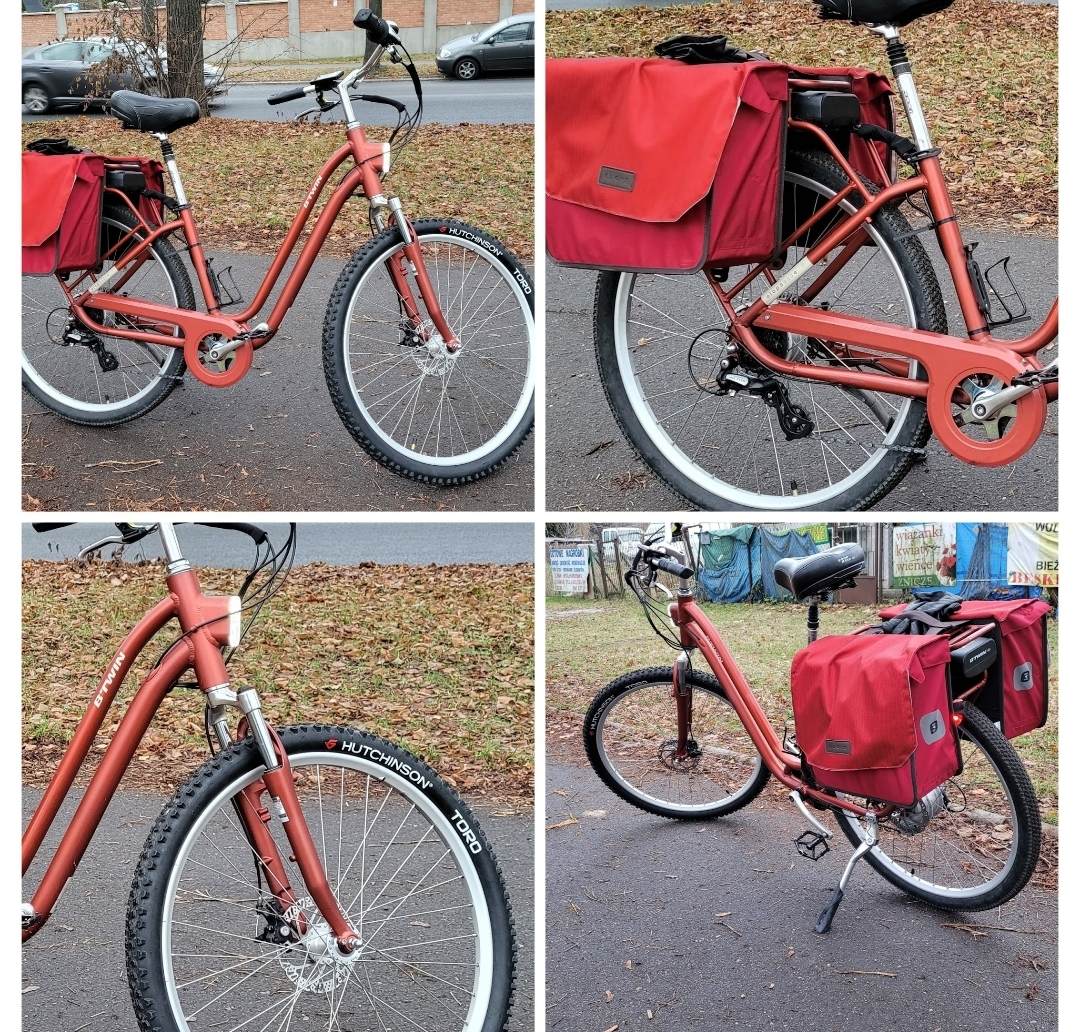

Mam Elopsa 900 prawie trzy lata.
Zmieniłem opony i klocki hamulcowe.
Dorobiłem prowadnice łańcucha.
Rower super. Nawet szprych nie dociagałem, a swoje ważę razem z sakwami.
Bateria straciła około 12 procent.
Polecam biegi w piaście, miej czyszczenia, gdyby reszta pasowała.
