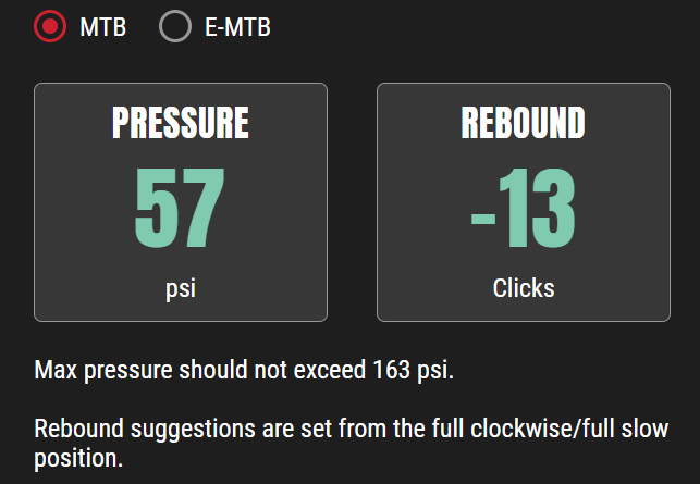

il.ek.tro Napisano 26 Października 2022 Napisano 26 Października 2022 mam pytanie. ustawiam amortyzator wg aplikacji trailhead jako punkt wyjscia. z ciśnieniem jest jasne. ale ustawienia klików nie czaje. wyszło mi -7 kliknięć. względem czego jest to -7? skręcam rebound na ślimaka i od tego punktu liczę 7 klików, czy odwrotnie - odkręcam na zająca i zmniejszam o 7 klików?? Cytuj
il.ek.tro Napisano 26 Października 2022 Autor Napisano 26 Października 2022 kurde, gdzie moje oczy czyli skręcam do ślimaka i odkręcam 7 klików... Cytuj
service.ant Napisano 26 Października 2022 Napisano 26 Października 2022 ustawianie zawieszenia wg tego jest bez sensu Cytuj
il.ek.tro Napisano 26 Października 2022 Autor Napisano 26 Października 2022 jak pisałem - to jest punkt wyjscia. Cytuj
