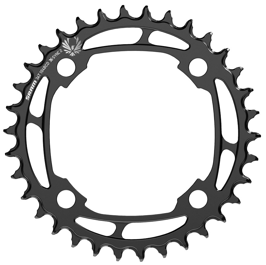

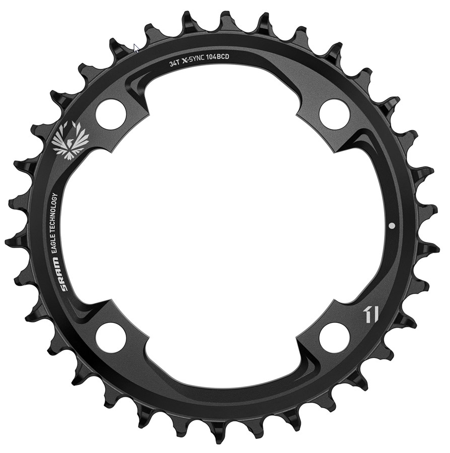

Panowie czy ktoś mnie oświeci czym się różnią te zębatki ?
CR-XSNC-104-B1 - https://www.sram.com/en/sram/models/cr-xsnc-104-b1
CR-XSNC-B1 - https://www.sram.com/en/sram/models/cr-xsnc-b1
Teoretycznie jedna to X-SYNC a druga X-SYNC 2. Interesuje mnie 34T i zauważyłem że w obu linkach wyglądają jak poniżej. To jedno i to samo czy jak ?
Docelowo ma to pracować w napędzie 12rz na pająku z pomiarem mocy Ronde 104 BCD. Teraz mam sramowską DM X-SYNC 2 w korbie GX DUB dlatego skłaniam się do tej z pierwszego zdjęcia. Tym bardziej że jakieś 3x tańsza. One są ze sobą kompatybilne i można stosować zamiennie ?
x-sync-2.thumb.png.924fc1f6e47a55f04a1b9ad3ac5b9d4b.pngx-sync.thumb.png.977a9beebbb9f762d5bb4751755d4a57.png
Masz napisane dokładnie w opisie czym się różnią. Mówiąc krótko, marketingowy bełkot.

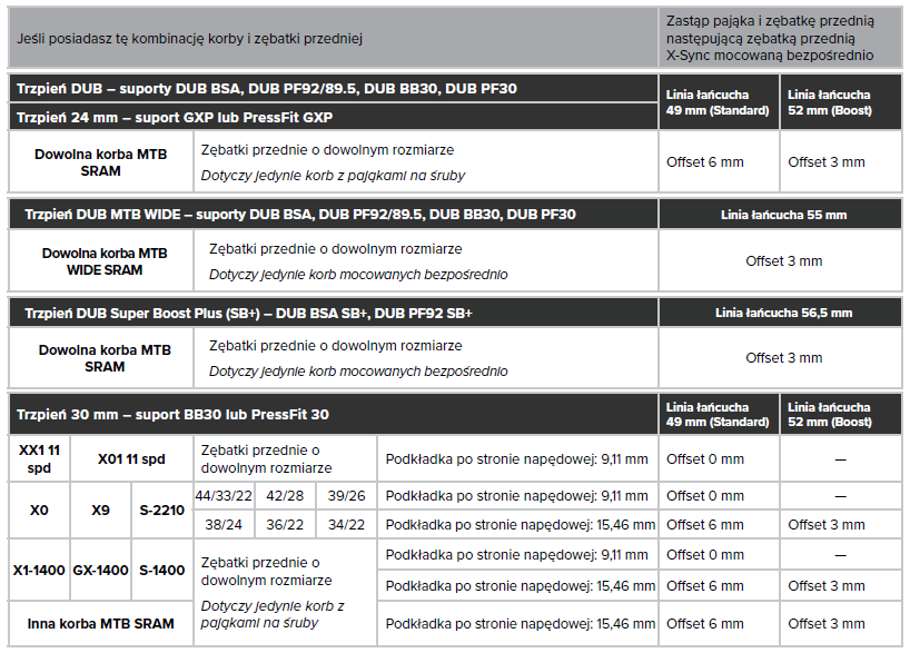

Ok to jeszcze jedno. Z tyłu jest BOOST i z dokumentacji wynika że wszystkie zębatki Direct Mount pod BUD i BOOST mają offset 3mm.
Pająk Ronde jest ma
Cytat
  • Linia łańcucha - Boost +3mm
