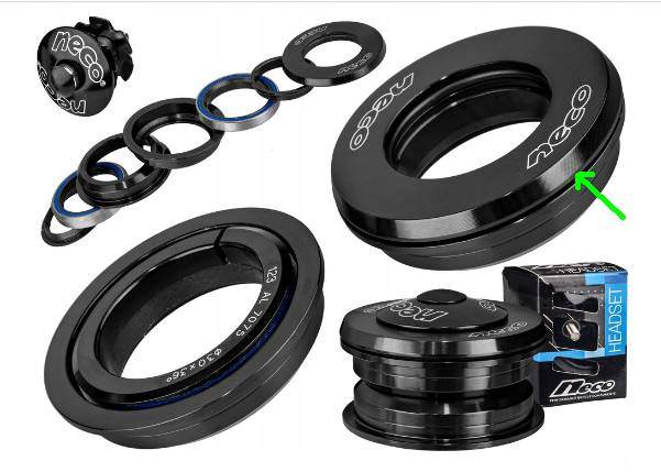

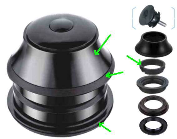

Gość Napisano 30 Września 2022 Napisano 30 Września 2022 Kupiłem NECO H396. Stery zamontowane. Jednak musiałem wykorzystać 4 elementy ze sterów Feimin - aluminiową zwężke (jako pierścień dystansowy, bo inaczej musiałbym uciąć rurę widelca o kilka cm), bieżnie górna oraz 2 plastykowe uszczelki. natomiast stery NECO mają w zaznaczonym miejscu szparę. Oglądałem i przymierzałem dokładnie - inaczej sie nie da zamontować, znajduje się tam uszczelka gumowa, jednak wg mnie o zbyt małej średnicy

Gość Napisano 30 Września 2022 Napisano 30 Września 2022 Ten pierścień jest aluminiowy. Zresztą ten dolny dołaczony do Neco też.
