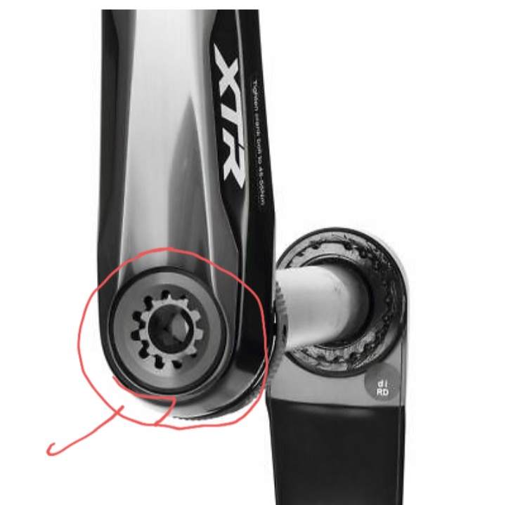

Jarson93o Napisano 12 Lipca 2022 Napisano 12 Lipca 2022 https://bikefast.pl/product-pol-4184-Mechanizm-Korbowy-Shimano-XTR-FC-M9120-1-12rz-175mm-B-Loz.html?utm_source=iai_ads&utm_medium=google_shopping Dzień dobry, Chciałbym się dowiedzieć, jakie narzędzia rowerowe muszę posiadać aby odkręcić lewa korbę, (chodzi i o tą zębatek i później imbus ) ponieważ chcę wymienić zębatkę z 32t na 34t, a nie mogę znaleźć klucza .Pozdrawiam serdecznie i dziękuję za pomoc .
eloo Napisano 12 Lipca 2022 Napisano 12 Lipca 2022 Kontry na wielowypust nie ruszasz. Ona robi za ściągacz. Po prostu wkładasz imbus 8mm i odkręcasz. Następnie żeby zdjąć zebatkę potrzebujesz Shimano TL-FC41

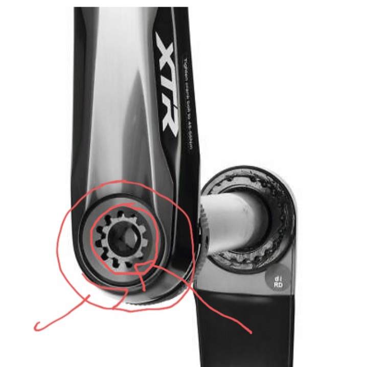

Jarson93o Napisano 20 Lipca 2022 Autor Napisano 20 Lipca 2022 W dniu 12.07.2022 o 23:32, eloo napisał: Kontry na wielowypust nie ruszasz. Ona robi za ściągacz. Po prostu wkładasz imbus 8mm i odkręcasz. Następnie żeby zdjąć zebatkę potrzebujesz Shimano TL-FC41 Niestety kontra "której nie ruszam " blokuje odkrecenie korby, ponieważ się kontruje z" ta gwiazdką " więc Ponawiam pytanie jakiego klucza użyć aby odkręcić tą kontrę?
eloo Napisano 20 Lipca 2022 Napisano 20 Lipca 2022 śruba ma się blokować o tą kontrę dzięki czemu przy odkręcaniu ramię korby będzie ściągane z osi. https://si.shimano.com/pdfs/dm/DM-MAFC002-05-ENG.pdf str 21
Jarson93o Napisano 20 Lipca 2022 Autor Napisano 20 Lipca 2022 W dniu 12.07.2022 o 23:32, eloo napisał: Kontry na wielowypust nie ruszasz. Ona robi za ściągacz. Po prostu wkładasz imbus 8mm i odkręcasz. Następnie żeby zdjąć zebatkę potrzebujesz Shimano Dzięki wielkie, miałem co do tego wątpliwości, ponieważ kręciłem już dość mocno, i to nie wychodziło, ale trzeba było jeszcze mocniej przycisnąć i się udało. Dzięki jeszcze raz . Pozdr
