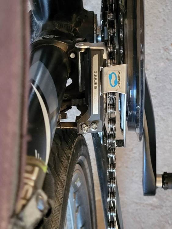

Cross90 Napisano 24 Czerwca 2022 Napisano 24 Czerwca 2022 Cześć, po zmianie korby musiałem wyregulować przednią przerzutkę. Wszystkie przełożenia wchodzą, ale przy przełożeniu 2x4 łańcuch lekko smyra prowadnicę(bo nie można tego nazwać ocieraniem, załączam zdjęcie). Przy przełożeniu 2x3 ocieranie jest już ewidentne, tak jak przy 3x8. Inne przełożenia działają bezszelestnie. Macie jakieś rady jak lekko skorygować ustawienie tej przerzutki, aby poprawić działanie wyżej wymienonych przełożeń? Najbardziej zależy mi na dopracowaniu przełożenia 2x4 i 2x3. Proszę o każdą radę.
peezett Napisano 24 Czerwca 2022 Napisano 24 Czerwca 2022 Regulacja naciągu linki baryłką przy manetce.
Cross90 Napisano 24 Czerwca 2022 Autor Napisano 24 Czerwca 2022 @peezett w trakcie tej czynności mieć ustawione przełożenie, które chce wyregulować?
