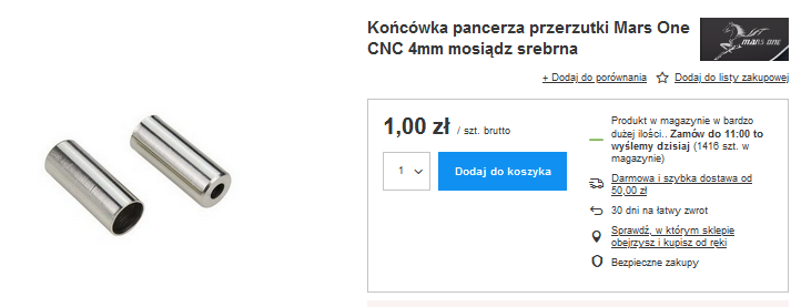

Wymieniałem teraz pancerze i linki w obydwu rowerach. Wiecie co sprawiło najwiekszą trudność? Te głupie końcówki. Specjalnie kupiłem mosiężne 4 mm. Miałem też hamulcowe 5 mm i te wchodzą lekko, tylko że trzeba owinąc pancerz taśma izolacyjną. Łapałem też końce linki w imadło przez sklejkę i jakoś udawało się dobić końcówki 4 mm młotkiem.  Ale chyba nie o to chodzi? I jeszcze sprawa ciecia pancerzy w sklepie. W góralu mam V-brake i wymieniłem pancerze hamulcowe. Te kawałki po cięciu w sklepie miały odgięty fragment metalu i linka nie dawała się wcisnąc. Musiałem odginać. natomiast dobrze sie tnie pancerze piłką do metalu :)

Było kupić plastikowe albo aluminiowe. Jedne wchodzą ciasno, inne luźno. Metoda z taśmą izolalacyjną to jakiś żart i nie wiem czemu miało to służyć.

Aluminiowe na starych pancerzach były do wymiany - zniekształcone, otwory zrobiły się duże. Taśma izolacyjna po to, aby końcówka 5 mm wchodziła lekko ciasno, a nie latała. Ostatecznie można by tez pewnie użyć blachy z puszki po piwie :)  Plastykowych nie znam, ale obawiałem się, że bedą się rozłazić. Dlatego wybrałem mosiężne
To co to za pancerz kupiłeś, że końcówka 5mm lata luźno na pancerzu który powinien mieć 5mm?
