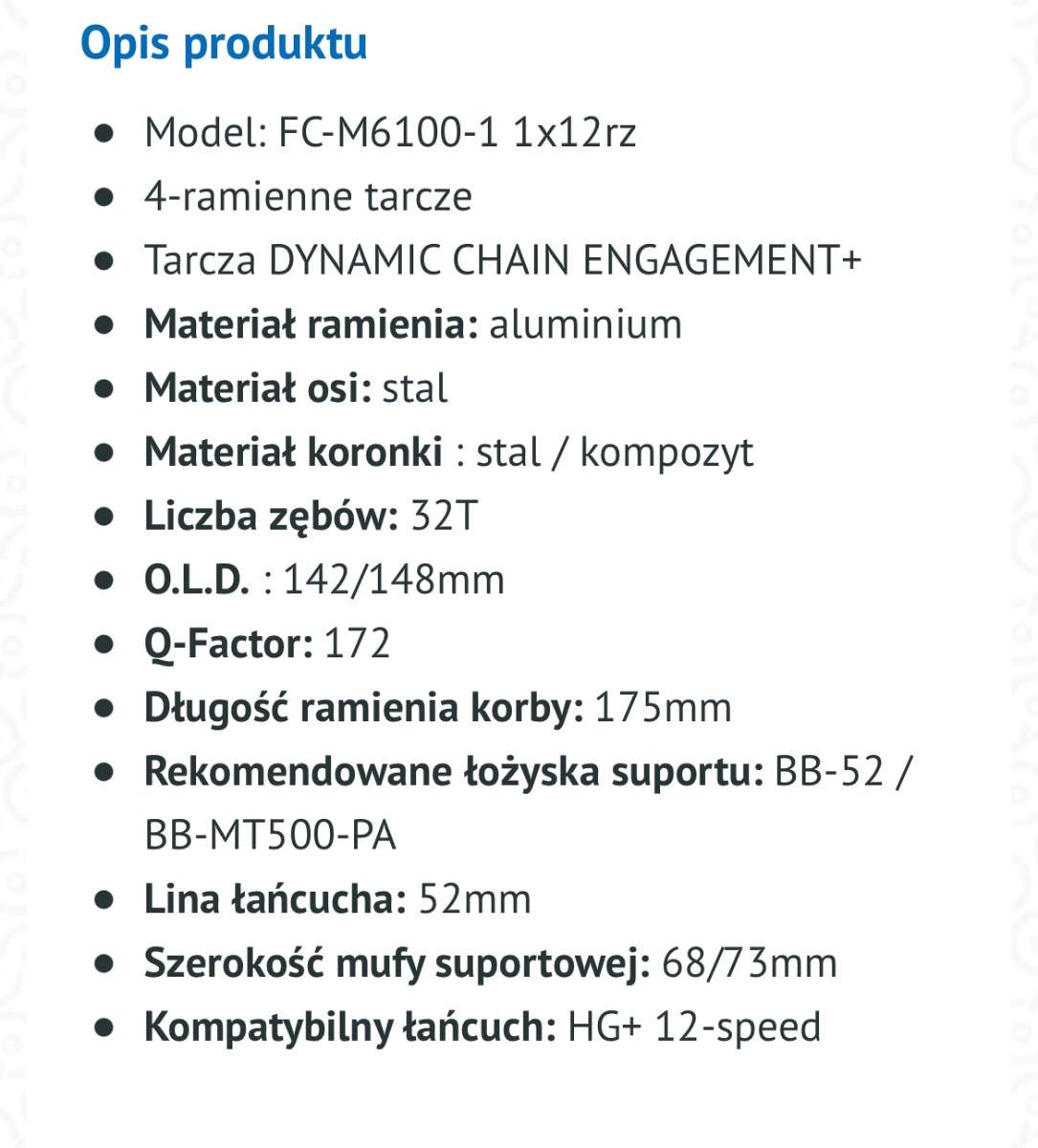

alfr3d Napisano 29 Marca 2022 Napisano 29 Marca 2022 Cześć wszystkim, Pytanie do osób, które posiadają ramę trek x-caliber 8 2019, posiadam napęd 1x12 ale chciałem się dowiedzieć czy wejdzie tam zębatka z przodu 34T ? Obecnie mam 32T i być może z czasem może brakować trochę prędkości, korbę jaką mam zamontowana to shimano deore fc-m6100 32t. Będę wdzięczny za pomoc, pozdrawiam
