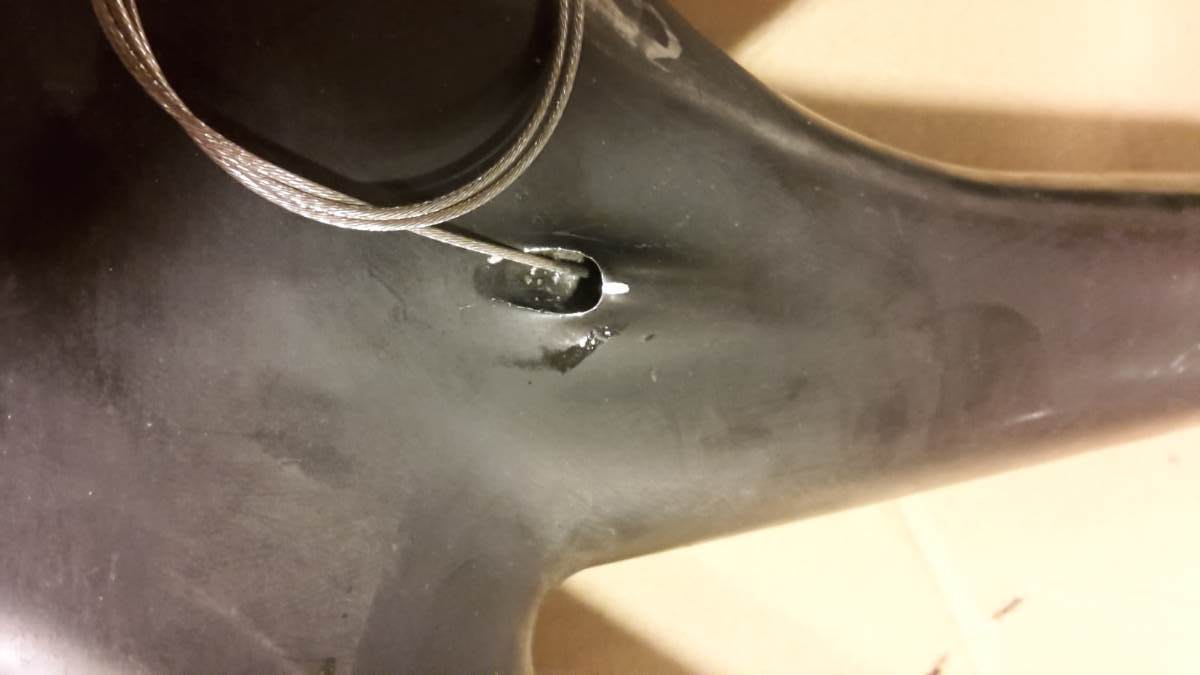

j2323 Napisano 24 Grudnia 2021 Napisano 24 Grudnia 2021 Witam, Dostałem ramę karbonową i zaczynam kompletowanie gratów by coś złożyć. W załączniku zdjęcie wejścia linki do tylnej przerzutki. Pytanie jakie linki kupić, oraz czy całość ( i w ramie ) ciągnąć w pancerzu.
Gość Napisano 24 Grudnia 2021 Napisano 24 Grudnia 2021 Jakie? To znaczy? Nie wiem o co pytasz, ale jeżeli o polecane, to nierdzewne i tyle w temacie. A jest tam jakaś blokada? Jak wchodzi Ci pancerz w otwór, to znaczy że cały ma iść w środku. Jeżeli jest blokada i pancerz z końcówką się zapiera o ramę, to znaczy że w środku leci sama linka.
j2323 Napisano 24 Grudnia 2021 Autor Napisano 24 Grudnia 2021 https://www.cyklomania.pl/shimano-pancerze-i-linki-przerzutki-mtb-xtr-polimer-czarne,id7065.html - takie będą oki ?.
Gość Napisano 24 Grudnia 2021 Napisano 24 Grudnia 2021 Bez sensu, tyle kasy za zestaw. Kupujesz oddzielnie na metry pancerz Shimano SP41, a do tego linki nierdzewne.
