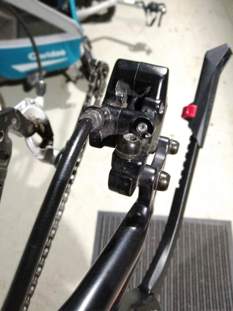

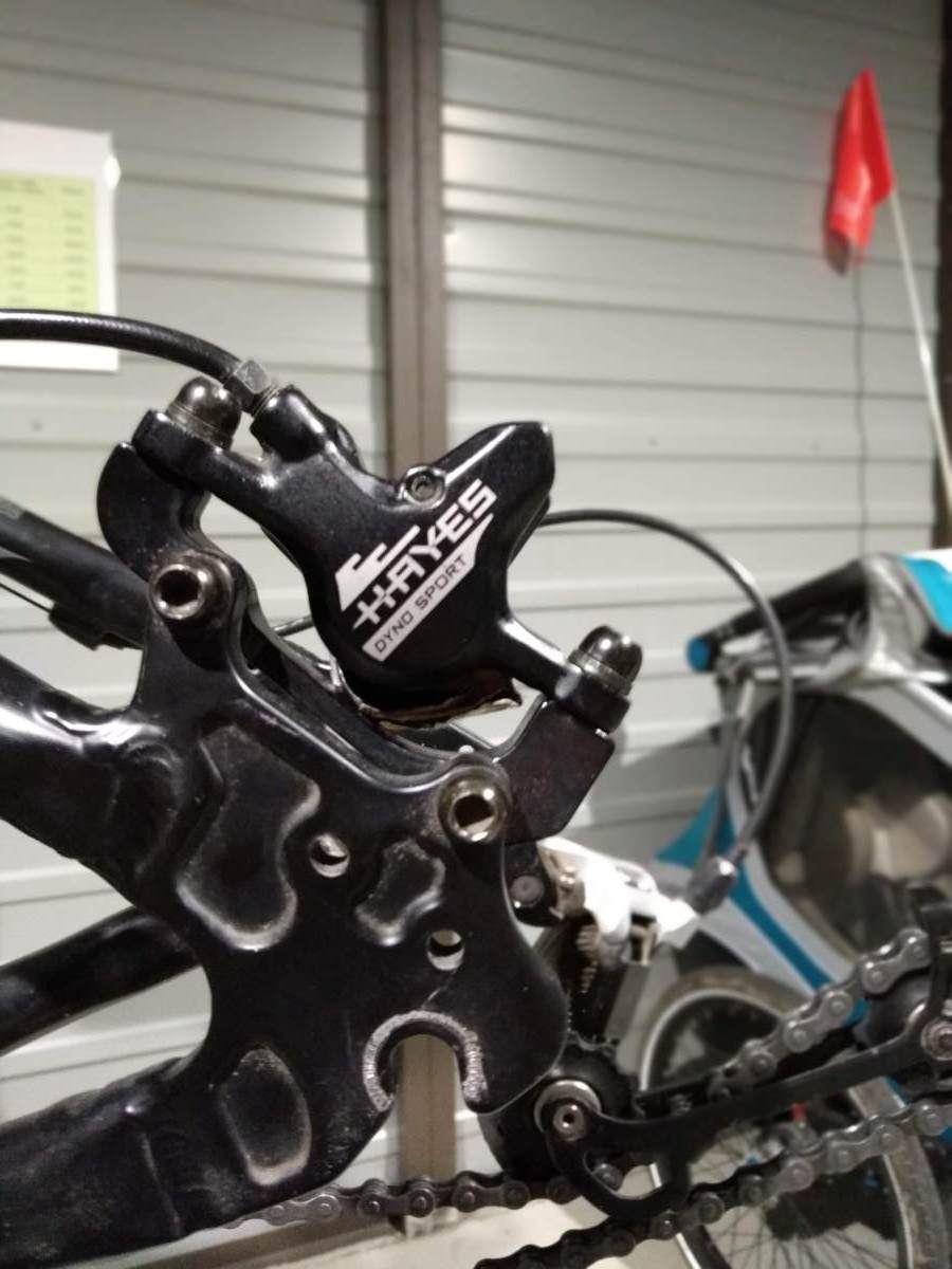

Witam, cześć to mój pierwszy post. Forum przeglądam od jakiegoś czasu ale dzisiejsza sytuacja zmusiła mnie do założenia konta.
W planach miałem zamiar odpowietrzyć hamulce Hayes Dyno Sport ale przy próbie odkręcenia tej cholernej śrubki okazało się, że moje narzędzia z tzw. gównolitu a dokładnie torx10 ukręcił się w śrubce i nie mam teraz jak jej odkręcić.
Spawarki nie obsługuję i nie dospawam do tak małego elementu nic żeby pomóc przy odkręceniu.
Wykrętak mam najmniejszy na 3-6mm i jest za duży
ewentualnie próba rozwiercenia ale gdzie ja taką śrubkę dostane żeby wymienić na nową? kopie w Internecie ale nic sensownego nie mogę znaleźć?
Wymiana zacisku to ostateczność, wiadomo kwestia kasy.
lokalny serwis rowerowy? Pewnie podjadę do nich jutro zapytać ale z doświadczenia wiem, że raczej nie uzyskam pomocy.
Ogólnie hamulec działa, nie cieknie ale klamka wpada już trochę bardziej niż bym tego chciał. Z samych hamulców jako modelu jestem zadowolony.
Bieżesz Torxa i go wbijasz w gniazdo. Jak wykręcisz, to zobaczysz co to za śruba. Być może zwykły robak za kilka groszy.
