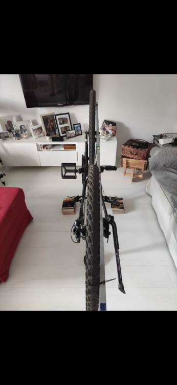

Witam. Tak aby się nie rozpisywać. Rower Cube po wymianie ramy na nową. Ponownie jak przy prewszej rura podsiodłowa przesunięta w lewo mierząc linkami od kierownicy do tylnych haków. Centymetr różnicy. Robią ze mnie trędowatego że cuduję. To jest kuwa normalne ??? Od początku czuję że jadę krzywym rowerem. Chcę oddać rower to jeszcze chcą mi odliczyć za nowe opony i kilometrówkę gdzie zrobiłem tylko może że 100 kilometrów na próbę.A teraz piszą że Sketeamu do Cube jaka jest tolerancja ramy tego typu.
Co sądzicie ? Pomocy koledzy bo chyba sąd mnie czeka jak powiedzą że to w normie jest.
Rower idzie do zwrotu. Taka decyzja producenta aczkolwiek czuję się jak ostatni Mohikanin bo nikt takiego problemu nie ma tylko ja. No ale taki dwuślad to wręcz niebezpieczne jest.
