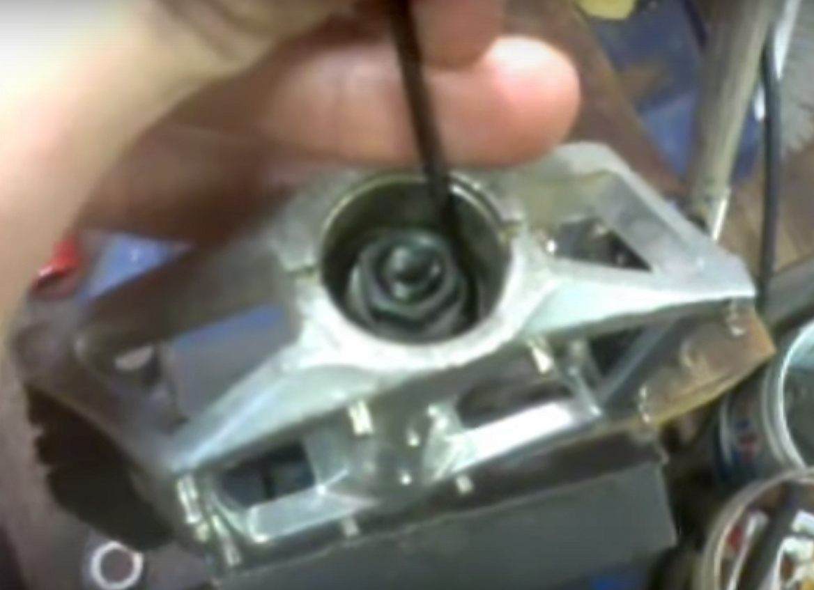

Gość Napisano 4 Maja 2021 Napisano 4 Maja 2021 Mam problem ze skręceniem pedałów. Próbowałem skręcać tradycyjnie ale juz po kilku km robią się luzy. Doczytałem, że potrzebne są specjalne klucze https://szosa.org/topic/2483-jak-skutecznie-skontrować-konus-w-pedale/ https://www.bikeinn.com/rowery/shimano-pedal-tool-tlpd33-pdm324-m505/135997475/p Cena powala (o ile są). istnieje moze inny sposób? Co prawda znanazłem sposób dorobienia tych kluczy, ale raczej mało realny w moim przypadku https://www.hackster.io/Dan/3d-print-shimano-tl-pd33-pedal-tool-353bb5 Zastanawiałem się nad klejami do gwintów. Może któryś z nich by pomógł? https://k2.com.pl/blog/klej-do-gwintow/ W grę wchodzą 2: czerwony (silny) i niebieski (średni). Moze ktoś z Was juz próbował?
Gość Napisano 4 Maja 2021 Napisano 4 Maja 2021 Straszne głupoty ktoś napisał w takim razie. Ośkę nakładasz na imbus i wsadzasz w imadło, a jak nie masz to trzymasz chociażby między nogami. Konus trzymasz kluczem oczkowym, a nakrętkę dokręcasz np nasadką. Robiłem tak dużo razy, zero problemów.

Gość Napisano 5 Maja 2021 Napisano 5 Maja 2021 Skorzystałem z rady na filmiku. Zamiast małego śrubokręta użyłem starego widelca do fondue, który był na wyposażeniu frytkownicy Odłamałem tylko ząbki na końcu i zaostrzyłem krawędź. Doświadczalnie ustaliłem, że trzeba najpierw dokręcić konus do lekkiego oporu pęsetą, potem odkręcić o pół obrotu i blokując go widelcem (czy innym narzędziem) dokręcić do oporu nakrętke kontrująca za pomocą klucza nasadowego. A następnie wyjąc widelec i dokręcić bardzo mocno kluczem. teraz nie ma luzu i konus się nie odkręca podczas jazdy Jeszcze taki filmik https://www.youtube.com/watch?v=34EARjDSdIE Zdarza się jednak, że nie zastosowano tej podkładki pomiędzy nakrętką a konusem, a nawet jeśli jest to i tak zwykłe dokręcanie kluczem nasadowym powoduje, że konus jest za mocno dociśniety do kulek i pedał nie chce się obracać
