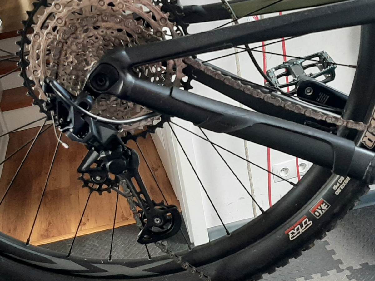

Ciapate Napisano 24 Kwietnia 2021 Napisano 24 Kwietnia 2021 Hej, chciałem dzisiaj trochę pokręcić i podczas jazdy zobaczyłem cos takiego jak na zdjęciu. Wózek w ogóle nie odbija, nie naciąga łańcucha. Jak to można naprawić? Przerzutka to SLX.
Gość Napisano 24 Kwietnia 2021 Napisano 24 Kwietnia 2021 Wygląda na to, że pękła sprężyna. Dziwna sprawa. Musiałbyś rozłożyć przerzutkę i zobaczyć dokładnie.
siejak1 Napisano 24 Kwietnia 2021 Napisano 24 Kwietnia 2021 /\ Albo wyskoczył jeden koniec sprężyny z "haka"
Gość Napisano 24 Kwietnia 2021 Napisano 24 Kwietnia 2021 Też tak pomyślałem, ale wydaje się to mało możliwe. A jeżeli tak się stało, to i tak jest to alarmujące, bo znaczy że coś się poluzowało. Tak czy inaczej, serwis.
matteus8 Napisano 25 Kwietnia 2021 Napisano 25 Kwietnia 2021 22 godziny temu, Ciapate napisał: Hej, chciałem dzisiaj trochę pokręcić i podczas jazdy zobaczyłem cos takiego jak na zdjęciu. Wózek w ogóle nie odbija, nie naciąga łańcucha. Jak to można naprawić? Przerzutka to SLX. Sprawdź, czy czasem nie zapiekło się/zabrudziło sprzegło. Zdejmij osłonę i będziesz wiedział na 100%. Pzdr
