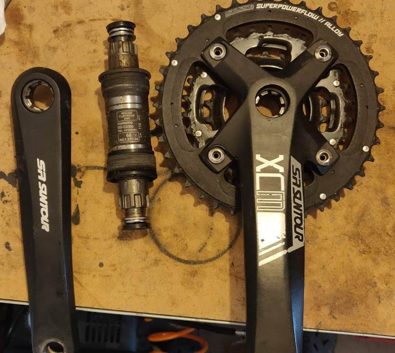

pinok Napisano 25 Lutego 2021 Napisano 25 Lutego 2021 Oddam korbę w dobre ręce - Suntour XCM-T420 40/30/22T (suport w komplecie) Przejechane jakieś 2tyś km.
Zindo Napisano 25 Lutego 2021 Autor Napisano 25 Lutego 2021 @truskawka blaty zanitowane niestety. @pinok mam wątpliwośći czy korba 40-30-22 bedzie poprawnie współpracować z tą przerzutką M311. Shimano podaje dozwolone kombinacje 42-32-22 oraz różnice zębów w mechanizmie korbowym 20T a tu by wychodziło 18T.

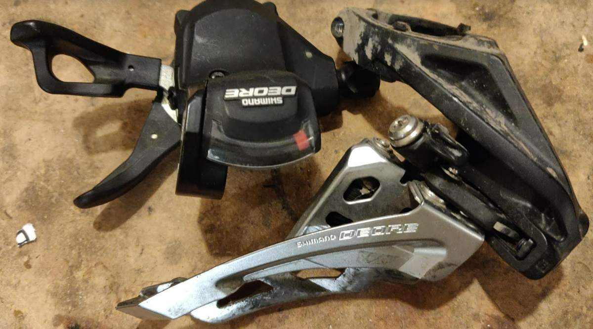

pinok Napisano 25 Lutego 2021 Napisano 25 Lutego 2021 Dobrze się targujesz, dorzucę przednią przerzutkę FD-M612 Deore.
