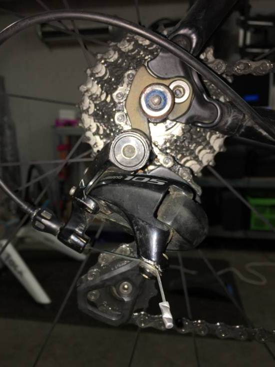

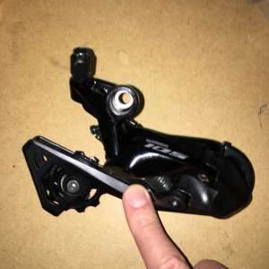

grzybu Napisano 16 Lutego 2021 Napisano 16 Lutego 2021 Szanowni, mam pytanie dotyczące wymiany tylnej zmieniarki z r5800 na r7000. Problem jest taki, że nowsza wersja jest przystosowana do mocowania bezpośredniego. Niestety nie wiem, czy mam ją zamontować z tym tzw b-linkiem czy bez tego. Samą zmieniarkę zakupiłem w Decathlonie i nie wiem dlaczego, ale nie miała ona tej rozłączanej części. Czy ewentualnie można to gdzieś dokupić? Poniżej zdjęcia mojej starej 105tki. Poniżej zdjęcie r7000 jaką przesłał Decathlon Mam wrażenie, że bez tego b-linka, przerzutka nie zmieści się między hakiem a łańcuchem na najmniejszej zębatce.
tomek232 Napisano 16 Lutego 2021 Napisano 16 Lutego 2021 Dostałeś niekompletną przerzutkę, ja bym to zwrócił. W Decathlonie trzeba uważać jak się kupuje coś co widać że było rozpakowane. Ludzie kupują a później zwracają niekompletne rzeczy lub nawet co innego. Kiedyś oglądałem w Decathlonie kasetę Shimano 105, ale patrze, opakowanie było otwierane, a w środku zamiast CS-R7000 11-32 jest kaseta CS-HG400-9 11-32
Gość Napisano 16 Lutego 2021 Napisano 16 Lutego 2021 Musisz mieć tą część. Bez tego mógłbyś zamontować ją gdybyś miał Direct Mount. Pisz do Decathlon.
grzybu Napisano 16 Lutego 2021 Autor Napisano 16 Lutego 2021 Tak przypuszczałem Faktycznie przerzutka była bez oryginalnego opakowania. Możliwe że to jakiś OEM był bo zamówienie szło z magazynów. No tak, to było zbyt piękne żeby było prawdziwe ;). Dostępność sprzętu teraz to jakiś dramat. Jeszcze 3 m-ce temu te zmieniarki były do kupienia za 180zł, a teraz albo 250zł+ albo brak na magazynie. Nawet w Decu podnieśli cenę o 50zł od czasu mojego zamówienia.

grzybu Napisano 16 Lutego 2021 Autor Napisano 16 Lutego 2021 Napisałem do Deca. Otrzymałem odpowiedź że niestety nie dysponują taką częścią... i wysłali mi ponownie cały komplet. Faktycznie na moim koncie widzę nowe zamówienie Przerzutkę mam odesłać paczkomatem lub umówić się z kurierem. Oczywiście na ich koszt. Pięknie

grzybu Napisano 24 Lutego 2021 Autor Napisano 24 Lutego 2021 Dzisiaj odebrałem drugą przesyłkę. Nie uwierzycie... przerzutka przyszła ponownie bez b-linka Tą już sprawdziłem na miejscu w sklepie i finalnie ją zwróciłem. Serwisant trochę się zdziwił. Mówił że nie miał takiej sytuacji. Nawet sprawdzaliśmy na innych rowerach i tam były pełne komplety (myślałem że może tamtejsze rowery mają haki DM). No nic, przerzutkę zwróciłem i czekam na przelew. Zobaczymy jak tu szybko zadziałają. Jak patrzę po innych sklepach to przerzutek brak
