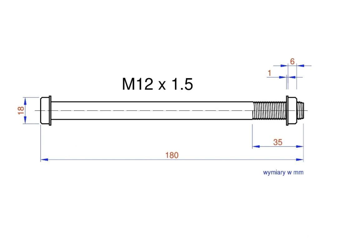

Hej
Musisz znać rozmiar i gwint osi która masz w rowerze. Z reguły rozmiary są podane na samej osi.
Niedawno przerabiałem ten temat z osiami Tacx.
Cytat
Oś sztywna E-Thru M12 o różnym skoku gwintu.
T1711 - oś E-Thru M12x1, gwint metryczny drobnozwojowy
Kompatybilna z piastami w standardzie 142×12mm: DT Swiss RWS, system Syntace X-12 (Specialized) oraz różne typy piast Shimano.
T1710 - oś E-Thru M12x1.5, gwint metryczny średniozwojowy
Kompatybilna z piastami w standardzie 142×12mm łącznie z Shimano SM-AX65, SM-AX75, SM-AX76 oraz SM-AX78.
T1708 - oś E-Thru M12x1.75, gwint metryczny standardowy
Kompatybilna z piastami wykorzystującymi oś Maxle w standardach: 135×12, 142×12, 150×12mm oraz Trek ABP 142×12.

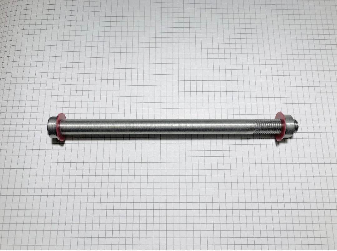

jeśli nie chcesz przepłacać to zamów sobie u jakiegoś tokarza takie coś https://allegrolokalnie.pl/oferta/adapter-m12x1-5-t1710-do-trenazera-tacx-flow lub ewentualnie kup na allegro, ale taniej samemu zlecić, pamiętaj żeby łby końcówek osi były lekko ścięte np. pod klucz płaski 17 i sprawdź odległość pomiędzy zwojami gwintu w Twojej osi i taką uwzględnij w zamówieniu
