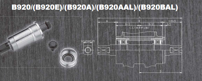

Tu suporty Neco
https://www.necoparts.com/en/product/Cartridge-Cotterless-B.B.-Sets/B920AL(B920BAL).html
( ale wszędzie będzie to bardzo podobnie wyglądało )
Interesuje Cię wymiar C. Suport 122,5 ma 28,5 mm.
