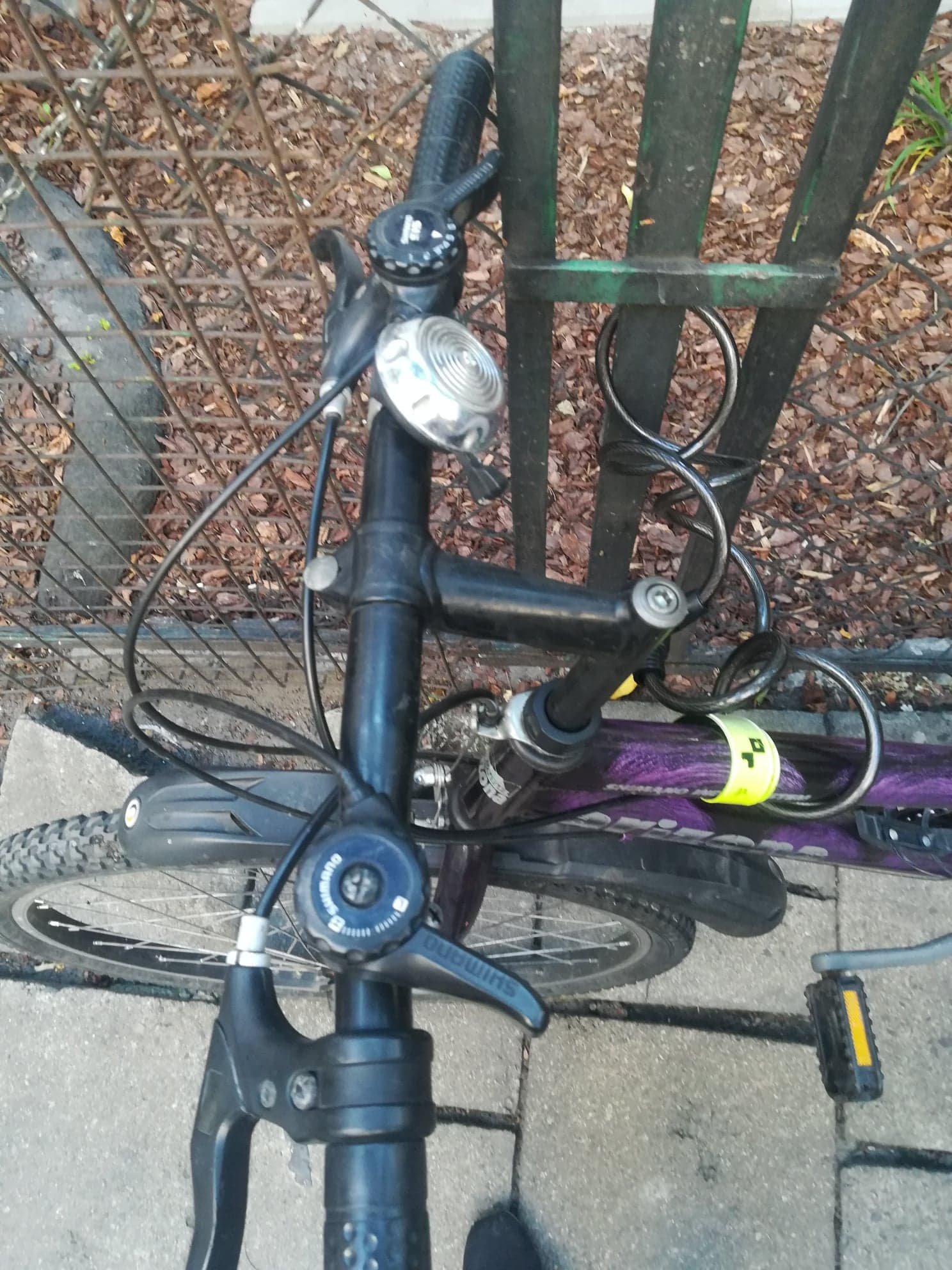

Chciałam zasięgnąć na forum porady. Na załączonych przeze mnie zdjęciach powinny być widoczne przerzutki . Nie pojmuję do końca jak je używać.
Bywa, że jak się rozpędzę to nie zawsze rower hamuję, mimo że hamulce naciskam, rower dalej jedzie wolniej i wolniej. Gorzej jest kiedy zjeżdżam z jakieś górki to mi tak zapierdziela, że się boję że w ogóle nie zatrzyma się. Nie wiem jak obchodzić się z przednimi przerzutkami.
Wyjaśni ktoś znaczenie tego co posiada mój jednoślad?
Hamulce do wymiany ( szczęki przy kole + klamki na kierownicy ) To załatwi sprawę hamulców.
Co do przerzutek to masz dwie wajchy i nimi zmieniasz biegi. Lewa jest od przedniej przerzutki, prawa od tylnej. To stare, ale bardzo żywotne i dobre manetki ( wajchy przy kierownicy ) Kwestia regulacji i powinno dobrze działać.
