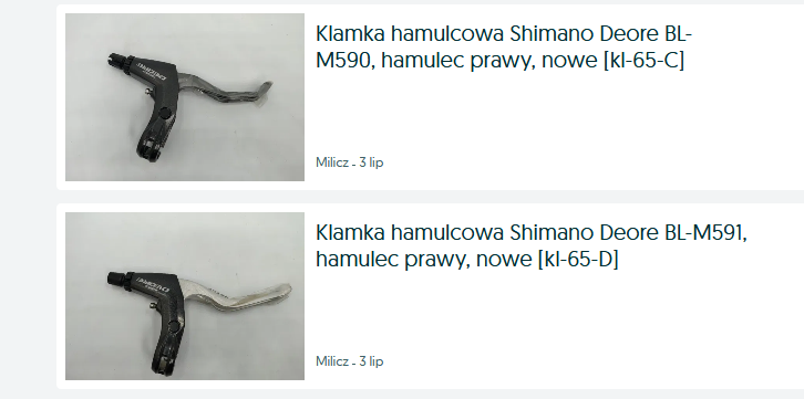

SoloTM Napisano 12 Lipca 2020 Napisano 12 Lipca 2020 + łańcuch kmc x9.73 ( nowe oznaczenie x9 silver/grey ) lub x9.93 ( nowe ozn. x9 silver ) Generalnie ok wszystko. Choć wolałbym klamki ( jesli ma byc deore ) bl-m590 - są krótsze. Takie mniej do trekinga. Tu porównanie wizualne. /edit zapytaj po ile same klamki ( komplet z resztą ma tanio ) https://www.olx.pl/oferta/shimano-bl-m571-deorelx-sl-m571-CID767-IDFrIm4.html#455030c4e4
Tuskampa Napisano 17 Lipca 2020 Autor Napisano 17 Lipca 2020 Słuchaj, mam dylemat. Te klamki BL-M590 mają faktycznie krótszą dźwignię od M591, natomiast ja mam duże dłonie i dość duże palce, nie będzie mi to przeszkadzać przy tej krótszej klamce? Chcę się też upewnić czy te klamki nadadzą się do moich hamulców tarczowych. We wcześniejszym poście pomyliłem się, bo muszę mieć przerzutkę przednią z obejmą 34.9 mm, więc szukam LX M570, 571, 590, 591, 750 i 751. Kaseta HG-201 lub HG50-9 z zębatkami 34-11 (chyba że 36-11 też będzie dobre, to wtedy wezmę).
SoloTM Napisano 17 Lipca 2020 Napisano 17 Lipca 2020 Kaseta 11-32 hg400-9 to chyba najlepszy wybór ( z korbą 44/32/22 ) Nie tracisz na stopniowaniu jak w przypadku 11-34, a szczególnie 11-36. Ponadto Przerzutka tylna pracuje nie w maksymalnym zakresie swoich możliwości, lepiej to znosi. No i kaseta 11-32 jest sporo lżejsza. Jak noga mocna to i 11-28 można zamontować. Co do klamek to i te krótsze spokojnie 2 palcami obsłużysz i będzie wystarczająca siła.

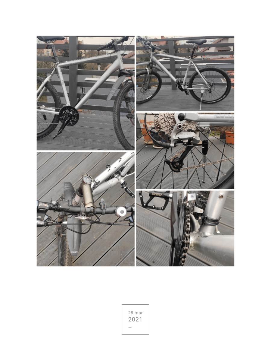

Tuskampa Napisano 28 Marca 2021 Autor Napisano 28 Marca 2021 Cześć! Sporo czasu minęło od kiedy napisałem posta z prośbą o pomoc w doborze zestawu do napędu 3x9. Bardzo dziękuję za pomoc i cierpliwość dla SoloTM Bardzo mi pomogłeś i teraz jestem zadowolony z końcowego efektu. Dlaczego tak długo mi to zajęło? Małym problemem było znalezienie w dobrej cenie korby Acera FC-MT300-3 3x9 175 mm 44x32x22z, którą kupiłem u Czechów na cycology.pl (już niedostępna) razem z wkładem suportu. Później się zorientowałem że taka sama korba ma oznaczenie Alivio FC-MT210-3 i nie było potrzeby szukać koniecznie MT300. Trochę czasu poświęciłem też na poszukiwanie używanej przerzutki tylnej, manetek i klamek (klamki udało mi się kupić nowe). Dodatkowo napotkałem na problemy przy zakupie kasety i łańcucha... Potem czekałem na narzędzia, żeby zdemontować stary osprzęt i założyć nowy (pożyczyłem od kolegi te narzędzia). Ostatecznie wszystko montowałem dopiero w grudniu a regulowałem napęd w styczniu. Przy regulacji miałem kłopot, jak się okazało z powodu manetki od korby - nie zaskakiwała na najwyższy blat. Niedawno zrobiłem sobie jazdę testową i już nie miałem kłopotu z manetką jak przy regulacji. Ta krótka przejażdżka była bardzo satysfakcjonująca! Napęd pracuje precyzyjnie i cicho, zmiana biegów jest bardzo gładka a jazda po prostu przyjemna. Do pełni szczęścia chyba wymienię siodełko na takie o innym kącie nachylenia, nowe chwyty i błotniki. Oświetlenie mam, choć jeszcze nie zamontowane. Lista sprzętu jaki zamontowałem: - korba: Shimano Acera FC-MT300-3 3x9 44/32/22z, hollowtech II (nowa) - suport: Shimano Alivio SM BB-52 (nowy) - przerzutka przód: Shimano Deore LX FD-M590 (nowa) - kaseta: Shimano Alivio CS-HG400-9, 11-32z (nowa) - przerzutka tył: Shimano Deore XT RD-M750, SGS (używana, stan bdb.) - manetki: Shimano Deore LX SL-M590 (używane, stan bdb.) - klamki: Shimano Deore BL-M590 (nowe) - łańcuch: KMC X9 (X9.93) 114 ogniw, ze spinką (nowy) - pedały: Ansjs 005, aluminiowe + nowe linki Reszta bez zmian. Za całość zapłaciłem mniej więcej 675-700zł. Wyszło znacznie więcej niż planowałem, ale z dodatkowych wydatków wyszły pedały (bez nich to kwota 590-615 zł) i fakt, że kupowałem w większości nowe części. Mam nadzieję, że przy dbaniu o ten napęd wystarczy mi on na parę lat Pozdrawiam! kolarz wygląda słabo, zdjęcia w dobrej jakości w linku: https://www.dropbox.com/sh/8kl4e45pzalzofk/AABQVq_JInbEJAJ7FKeN5aC1a?dl=0
