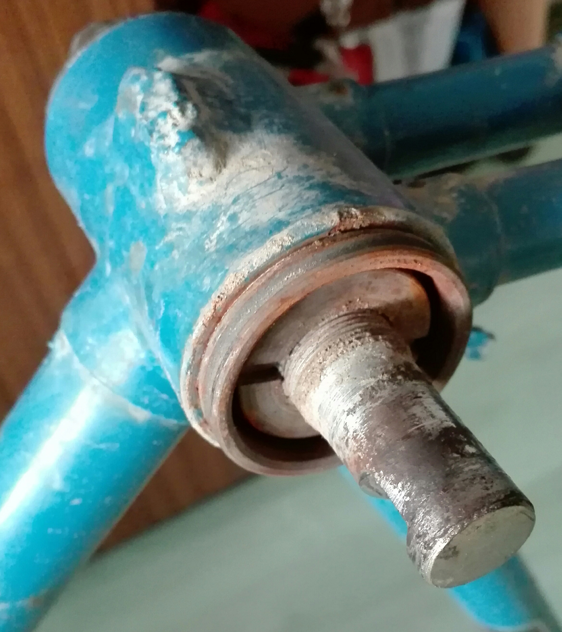

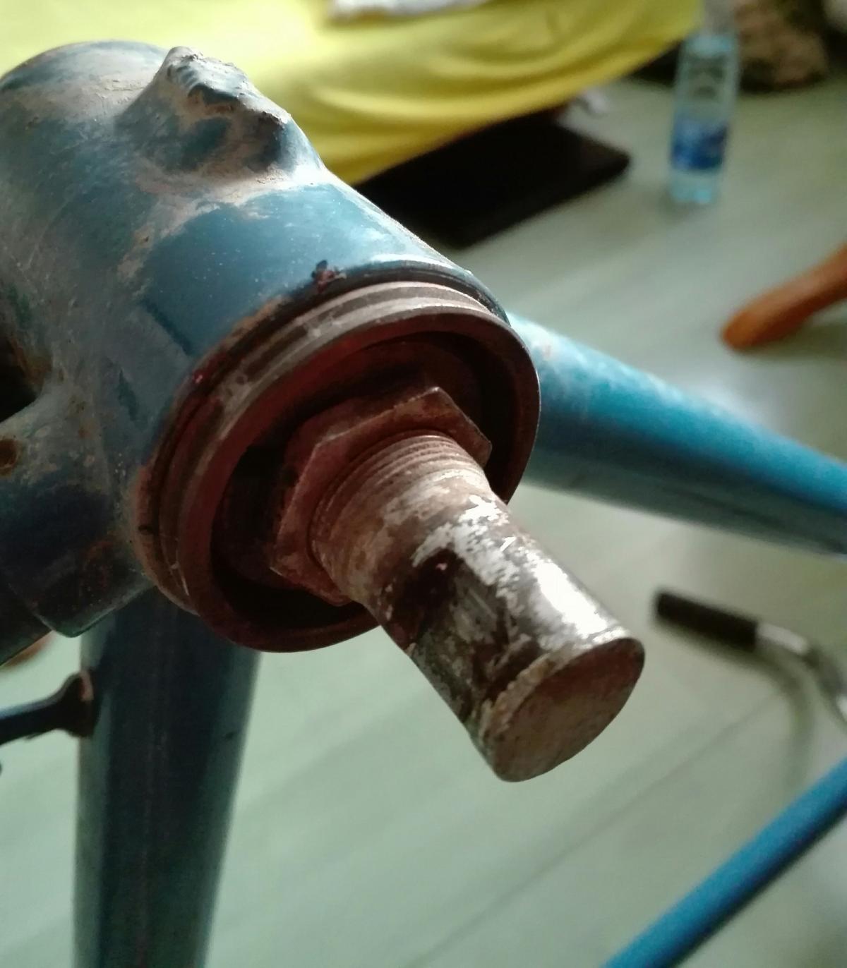

Bonthyc Napisano 30 Czerwca 2020 Napisano 30 Czerwca 2020 To mój pierwszy post więc przede wszystkim witajcie! Teraz do rzeczy, pragnę zrobić remont starego roweru Ural. Suport wygląda jak na poniższych zdjęciach. Strona prawa (napędu):https://drive.google.com/file/d/104Wckswo7R_ElE2QE3EOGcUYmMBRnR6d/view Strona lewahttps://drive.google.com/file/d/1wwKjblt81jgqM2qox4jhegbfu9tbxCmk/view W jaki sposób zdemontować widoczne na zdjęciach osłony? Są one na klucz hakowy i zgadywałbym, że będą nakręcane na gwint jednak wertując forum natrafiłem w wątku: https://www.forumrowerowe.org/topic/220015-suport-demontaż-suportu-na-klin/ Na takie zdjęcia już po demontażu wspomnianych osłon. https://www.forumrowerowe.org/uploads/monthly_07_2017/post-131005-0-36090000-1499991487.jpghttps://www.forumrowerowe.org/uploads/monthly_07_2017/post-131005-0-71657000-1499991495.jpg Nie widać tutaj żadnego gwintu, jest tylko wyżłobienie. W jaki sposób i w jakiej kolejności zdemontować ten suport? Zgadywałbym, że najpierw kluczem do rur kręcąc w prawo odkręcam tą kontrnakrętkę po stronie lewej, a potem te dwie osłony? Dajcie proszę znać co o tym myślicie bo nie chcę niczego zniszczyć.
Gość Napisano 30 Czerwca 2020 Napisano 30 Czerwca 2020 Gwint jest na ośce, a nie w mufie. Jak nie masz "szpecjalnego" klucza to nawet śrubokrętem się da wykręcić. Czy jest jakaś konkretna kolejność? Raczej wątpię, odkręcaj najpierw wewnętrzną śrubę, pod nią będziesz miał wianki.
Bonthyc Napisano 30 Czerwca 2020 Autor Napisano 30 Czerwca 2020 Dzięki za odpowiedź! Do tej "wewnętrznej" nakrętki pasuje mi klucz hakowy ze starego klucza rowerowego wyciętego z blaszki jakie kiedyś dodawano do rowerów. Do tej zewnętrznej niestety nie pasuje i stąd pomysł użycia żabki. Czyli najpierw odkręcam tą "wewnętrzną" nakrętkę a potem "zewnętrzną"? Wydawało mi się, że kolejność powinna być odwrotna. Mówię o zdjęciu poniżej (dodatkowo zrobiłem opisy) bo nie wiem czy w pierwszym poście dobrze wyjaśniłem o co mi chodzi. https://drive.google.com/file/d/12QCnm9hLH2ShBhKTNcYQOlyMbPi7Mwc8/view
Gość Napisano 1 Lipca 2020 Napisano 1 Lipca 2020 Powiem ci tak, przez ostatnie pół roku miałem tak z 7 starych "ukrain" w których grzebałem w napędzie. Każda miała nieco zmodyfikowany suport thompsona. Pokombinuj, pokręć - to nie jest skomplikowany mechanizm.
