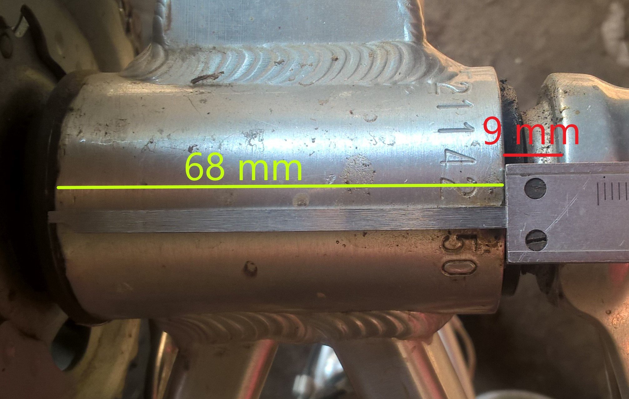

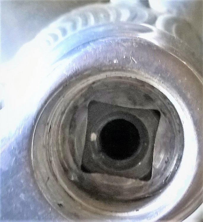

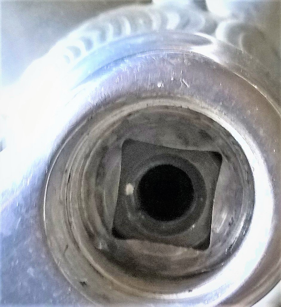

KorppX Napisano 8 Czerwca 2020 Napisano 8 Czerwca 2020 Cześć, Potrzebuję pomocy w doborze suportu oraz klucza do jego wymiany. Jeszcze nigdy nie robiłem tego sam więc zwracam się do was o poradę. Rower MTB Bulls Sport 1.50. Mufa ma długość 68 mm od miejsca zaznaczonego na zdjęciu. Stary suport jest chyba na kwadrat (nie mogłem zdjąć korby, po odkręceniu śruby pokazał się taki widok ( patrz zdjęcie)). Nowy suport może być trochę krótszy ponieważ odległość ramienia korby od mufy wynosi 9 mm. Czy ktoś jest w stanie mi pomóc w doborze suportu i ewentualnie polecieć jaki wybrać z dostępnych na rynku. Jeżeli są potrzebne jeszcze jakieś wymiary to postaram się jak najszybciej dopisać je do wątku. Druga sprawa to klucz do suportu. Planuję, zakupić walizkę z Lidla z narzędziami do serwisowania roweru, która kosztuje 69 zł. Widziałem, że jest tam potrzebny mi klucz, jednak obawiam się o jego słabą jakość i l lepiej kupić oddzielnie sam klucz na grzechotkę. Może są tu użytkownicy tego zestawu i mogą podzielić się swoją opinią ?

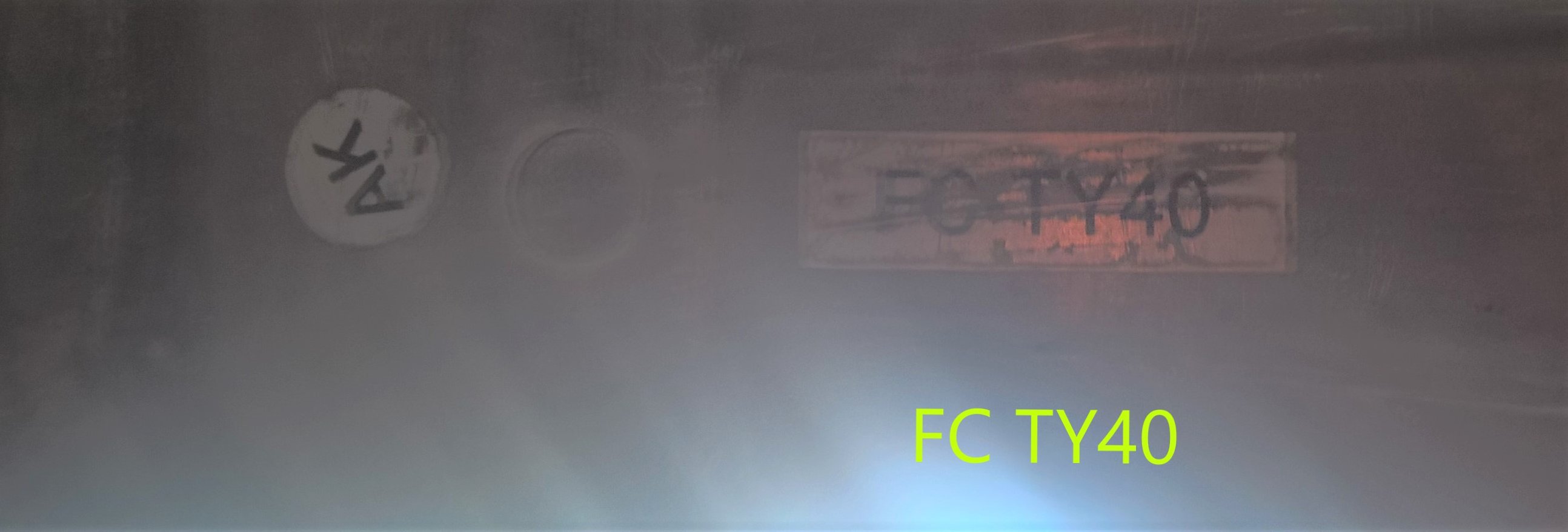

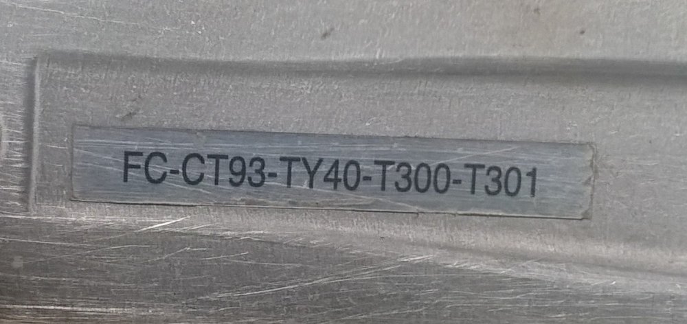

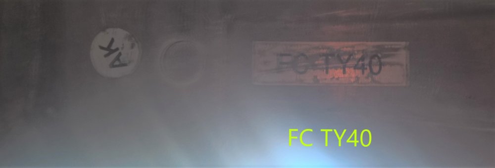

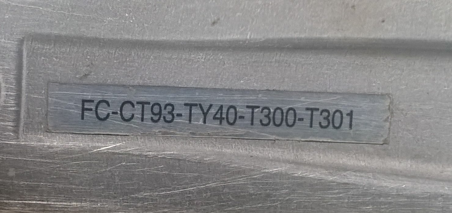

KorppX Napisano 9 Czerwca 2020 Autor Napisano 9 Czerwca 2020 W dniu 8.06.2020 o 10:26, SoloTM napisał: Podaj model korby jaki masz. Dokładny. Tylko dwie takie naklejki na ramienicach korby znalazłem.
SoloTM Napisano 9 Czerwca 2020 Napisano 9 Czerwca 2020 Czyli 122,5/68 mm lub 117-118-119-120 mm /68 mm Obojętnie jaka długość z przedziału 117-122,5 mm. Celowałbym w https://allegro.pl/oferta/wklad-suportu-neco-920-alu-bsa-118mm-mufa-68-8970681026 Tylko jeszcze jeden szkopuł. Korba jest stara - sprzed około 20 lat, czyli rower też, trzeba zmierzyć jakiego rodzaju/standardu jest gwint w mufie. Jeśli najbardziej popularny czyli angielski ( BSA ) to suwmiarką jak zmierzysz miskę suportu tam gdzie gwint ( po wykręceniu obojętnie którą - a wykręcamy najpierw lewą ) to szerokość bedzi eokoło 34,5 mm. ( na suwmiarce będzie poniżej 35mm ) Jeśli suwmiarka pokaże 35,5 mm ( poniżej 36 mm, ale powyżej 35 mm ) to jest to gwint włoski ( ITA ) i wtedy trzeba : https://allegro.pl/listing?string=suport 118 włoski&bmatch=baseline-al-product-cl-eyesa2-engag-dict45-uni-1-3-0605 Przy gwincie angielskim ( BSA ) miskę lewą odkręca się normalnie czyli przeciwnie do ruchu wskazówek zegara, a miska prawa ma odwrotny gwint - czyli odkręcamy zgodnie z ruchem wskazówek zegara. Przy gwincie włoskim ( ITA ) obie miski mają normalny gwint - czyli odkręcamy przeciwnie do ruchu wskazówek zegara. Ale na 95 % masz anglika ( BSA )
KorppX Napisano 17 Czerwca 2020 Autor Napisano 17 Czerwca 2020 Suport który dotychczas był to: Shimano BB-CT92 68 BC1 37x24 YL 116 Gwint Angielski (BSA) W taki razie aby zlikwidować przerwę pomiędzy ramieniem lewym korby a mufą, mogę kupić np. 113 ? Druga sprawa, pod koniec sezonu lub w następnym roku będę zmieniał korbę na Shimano FC-TY301, chciałbym od razu kupić suport który będzie do niej pasować. Czy suport 68x113 będzie pasował do tej korby czy wziąć jakiś inny ?

KorppX Napisano 17 Czerwca 2020 Autor Napisano 17 Czerwca 2020 Cytat Teraz, SoloTM napisał: rozwiń bo nie rozumiem Popatrz na zdjęcie w pierwszym wpisie. Pomiędzy końcem mufy a ramieniem korby jest 9 mm luzu. Teraz, SoloTM napisał: 122,5 mm FC- TY301 nie ma zakresu podobnego tak jak moja obecna korba ? Obecna FC-TY40 ma zakres od 117-122,5 a było 116mm
SoloTM Napisano 17 Czerwca 2020 Napisano 17 Czerwca 2020 Teraz, KorppX napisał: Pomiędzy końcem mufy a ramieniem korby jest 9 mm luzu. Tak ma być. Teraz, KorppX napisał: FC- TY301 nie ma zakresu podobnego tak jak moja obecna korba ? Nie, ty301 ma linię 47,5 mm z suportem 122,5 mm https://kastor-bike.pl/Mechanizm-korbowy-Shimano-Tourney-FC-TY301-42T-170mm-czarny
