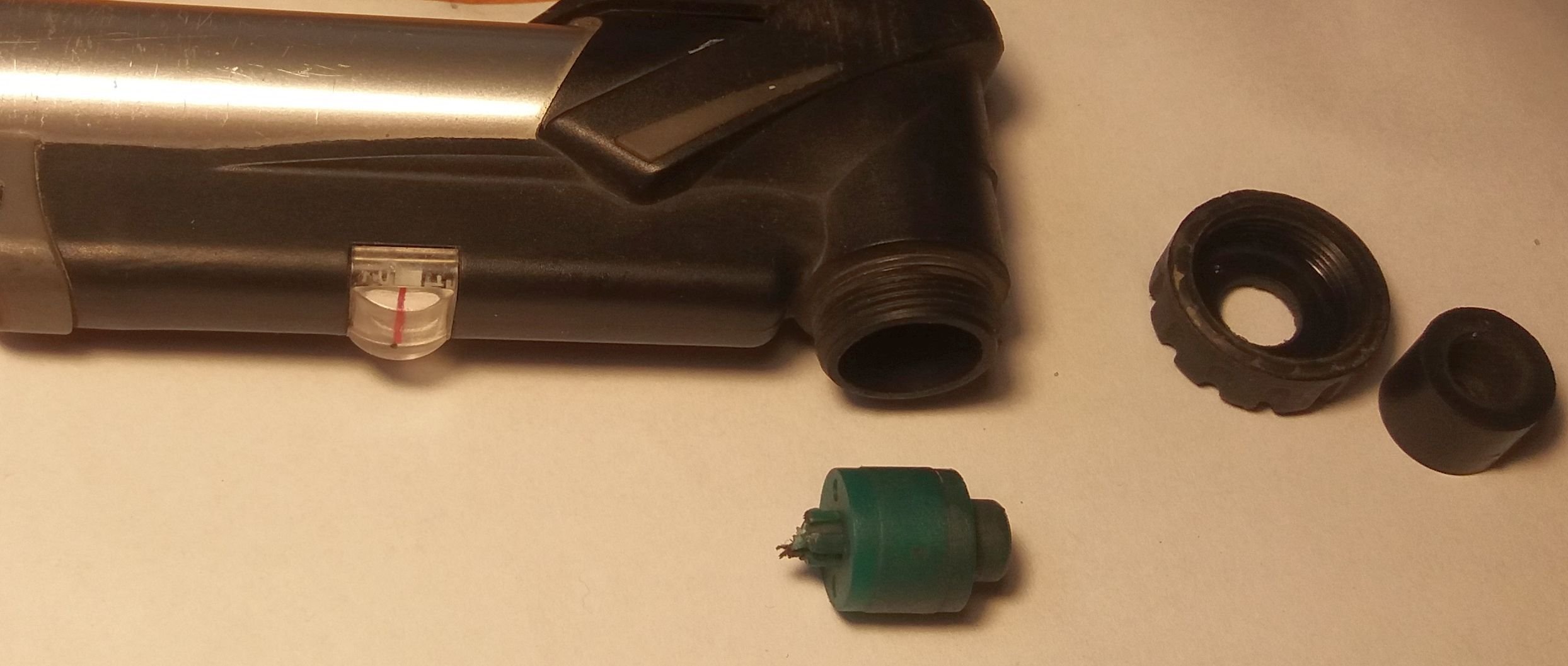

[pompka] Uszkodzona końcówka pompki Passa GP-95
Mam tę pompke od kiilku lat. Ostatnio jednak są opory przy wtłaczaniu powietrza. Rozebrałem koncówkę i okazuje sie, że ułamała się końcówka popychacza zaworu dętek - ten zielony element. Da się to dokupić czy może podpasowac z innej pompki albo na gorąco wtopic metalowy pręt?

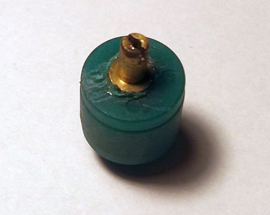

Dobra, poradziłem sobie. Z jakiejś starej nie działajacej pompki wymontowałem mosieżny popychacz i wtopiłem go do wkładu pompki Passa. Musiałem tylko wywiercić w mosiądzu przelotowy otwór Fi 1mm. Teraz pompka działa normalnie:D Istnieje tez opcja używania wężyka do pompek
