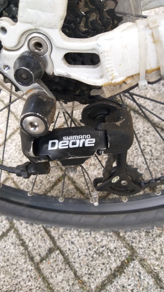

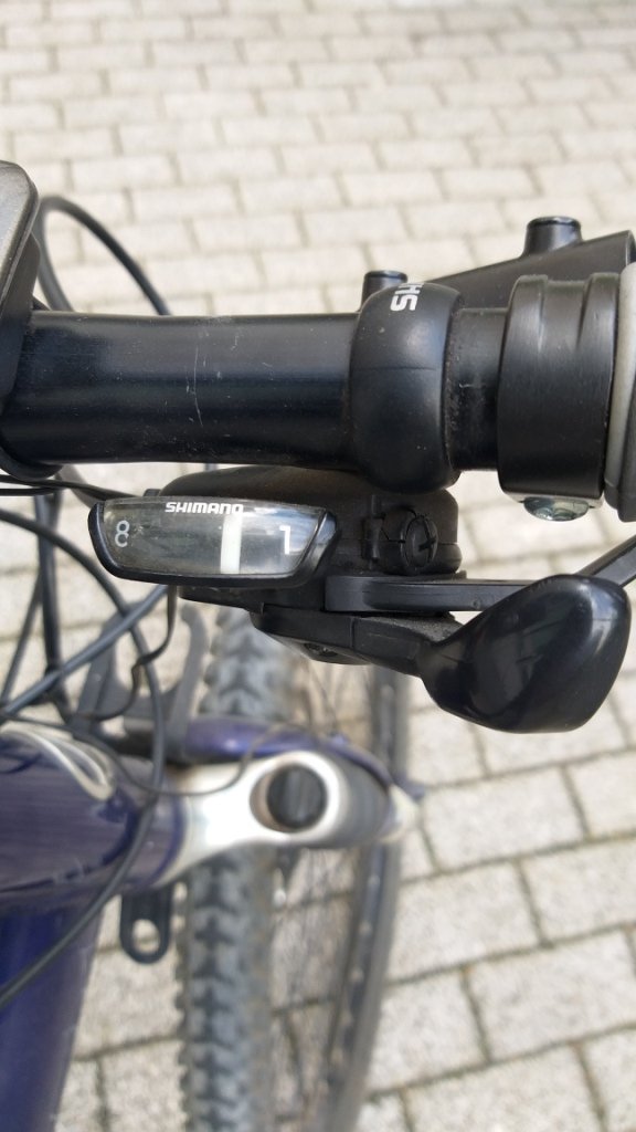

Cześć.
Mam prośbę o pomoc w dobraniu manetki do mojego Gianta. Ostatnio nie mogę "wrzucić" lżejszego przełożenia z tyłu tj największej zębatki, a zasadzie trzech największych. Problem leży w manetce i tym "dinksem" pod kciukiem-którym właśnie wrzucam lżejszy bieg. Otóż "nie załapuje" w ogóle, tzn luźno sobie chodzi-bez oporu. W sumie pozostałe biegi też czasem nie chcą zaskoczyć-też jest luz-muszę kciukiem troszkę go w innej płaszczyźnie ruszyć i wtedy załapie. Mam wrażenie że już popękał plastik w środku-rower ma 19 lat. Przerzutka to Shimano Deore 8 biegów. Coś polecicie dobrego i niedrogiego? Mieszkam w Warszawie i zaopatrywałem się kiedyś w sklepie mającym siedzibę na Sadybie, prowadzą działalność internetową też, ktoś mi ich polecił i okazało się całkiem tanio...Nie wiem czy zostałem zrozumiany opisując usterkę...? Mam nadzieję, że jakaś złota rączka się domyśli jeśli miała z czymś podobnym do czynienia ;)...

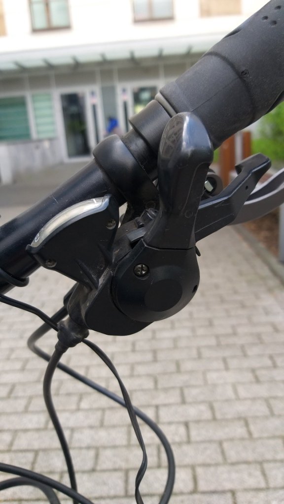

Manetki raczej się nie psują bez uderzeń. Zdejmij ją sobie, wypłucz wnętrzności WD-40, potem to wysusz, nasmaruj smarem jakimś silikonowym i na koniec wymień pancerze i linkę. Wymień też kółka w tylnej przerzutce bo są już całkowicie zajechane.
Jak zrobisz sam, to zaoszczędzisz na nowych częściach.
Zdjąć dół ( osłonę ) wd40 lub inny penetrator. Obficie psiknac ( trzymajac w szmacie ) odczekać kilka minut i sprawdzić czy pomoglo. Jeśli tak to kilka kropel oleju dac, przykrecic pokrywke i koniec.
Jesli nie pomoże to szukać dowolnej manetki 8 sp. Ta obecna to alivio sl-mc20.

Linkę wymienić bardzo łatwo. Manetka na 8  i wykręcasz gumowo-plastikową śrubę na krzyżak z boku dzwigni jest widoczna i wkładasz linkę ( nie trzeba nic rozkręcać )
