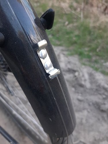

Serower00 Napisano 8 Maja 2020 Napisano 8 Maja 2020 Witam, szukam odblasku do błotnika z mocowaniem jak na zdjęciu poniżej. Marka roweru to Stevens, niestety nie wiem, jak wyglądał odblask, szukałem w internecie, większość jest na śrubkę. Może poradzicie, gdzie takie coś dostanę? Dziękuję z góry.

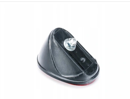

SoloTM Napisano 9 Maja 2020 Napisano 9 Maja 2020 To są dwa nity? Czy na nakrętki jest przykręcone? Jeśli nity to rozwiercić, wywalić i założyć nowy odblask za 5 pln. ( zawsze są dwa bolce - jeden stabilizujący, drugi przykręcany ) np: https://allegro.pl/oferta/odblask-na-blotnik-busch-muller-314-8393339674
Serower00 Napisano 9 Maja 2020 Autor Napisano 9 Maja 2020 Tak to są nity; pewnie na tym się skończy, dzięki
