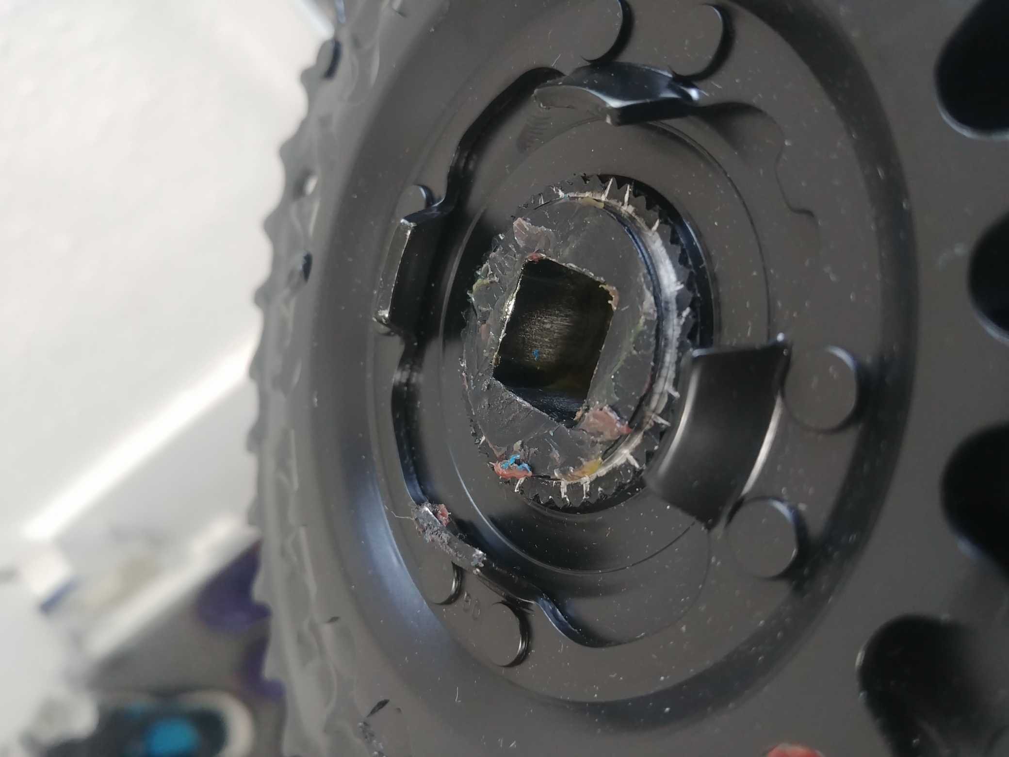

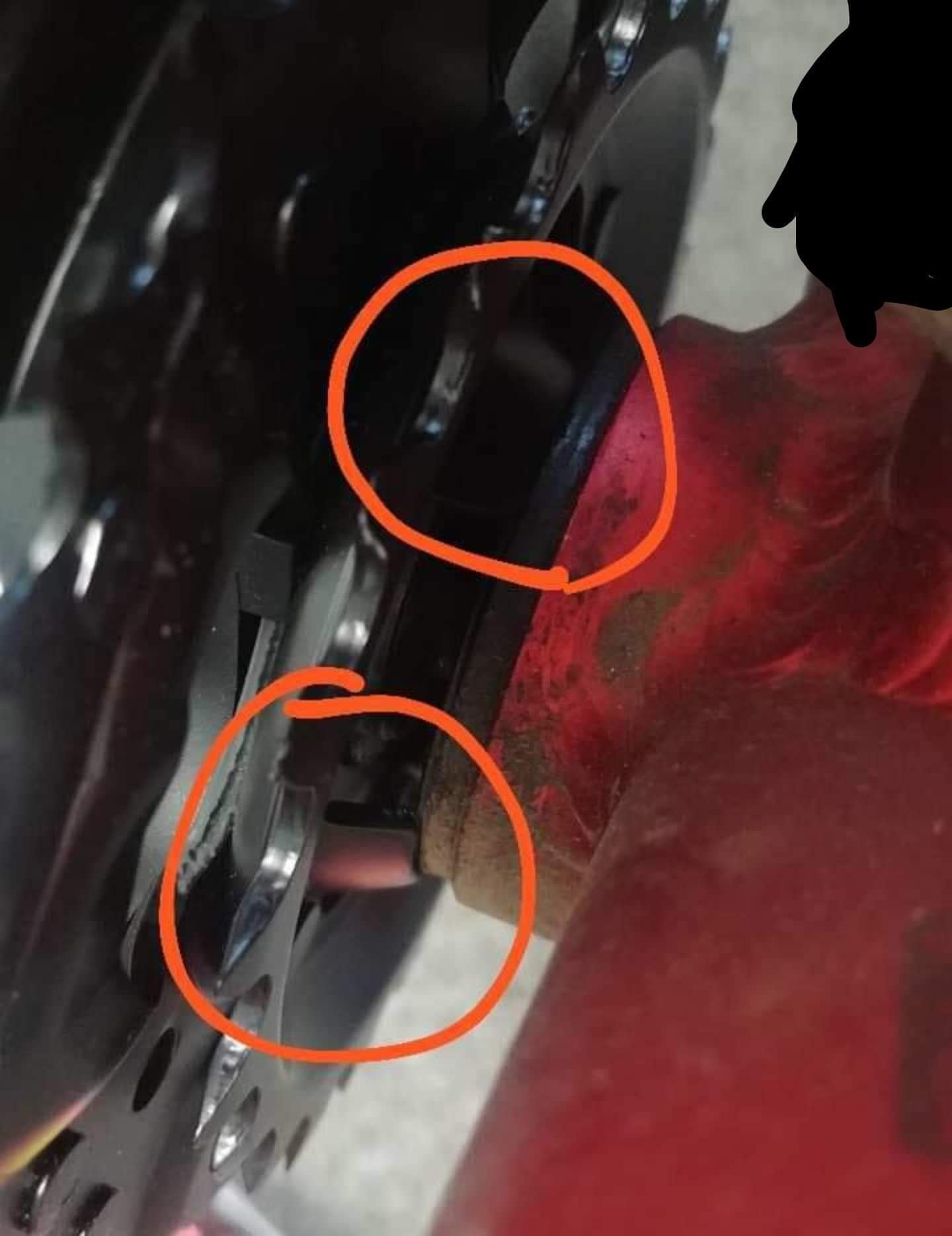

seba6pl Napisano 7 Maja 2020 Napisano 7 Maja 2020 OWitam serdecznie. Na wstepie wspomne , ze jestem zielony w sprawach technicznych w rowerze. Mam juz dosc stary rower decathlon rockrider, w ktorym zebatki z przodu byly juz na tyle starte , ze lancuch przeskakiwal czasami. Bez namyslu kupilem nowy mechanizm i wybor padl na Shimano FC-M371 z mysla, ze musi pasowac na pewno. Dzisiaj siadlem do wymiany i jest problem bo przy probie dokrecenia , "zabki" na tarczy obcieraja o czesc roweru. Wybaczcie , ze nie umiem wyjasnic fachowo bo pewnie wszystko da sie ladnie nazwac , ale po prostu sie nie znam. Dodaje zdjecia zeby dalo sie zakumac o co chodzi i prosze dobra dusze o porade czy po prostu zle kupilem , czy da sie to jakos doprowadzic do ladu. Pozdrawiam
SoloTM Napisano 7 Maja 2020 Napisano 7 Maja 2020 Suport za krótki ( suport mechanizmu korbowego - ten na kwadrat w ramie ) Masz na oko 110-113 mm długą oś, a potrzebujesz 118-122,5 ( 122,5 jest zalecany przez Shimano ) np. https://allegro.pl/oferta/suport-neco-maszynowy-122-5-x-68mm-sruby-gratis-8303132981
