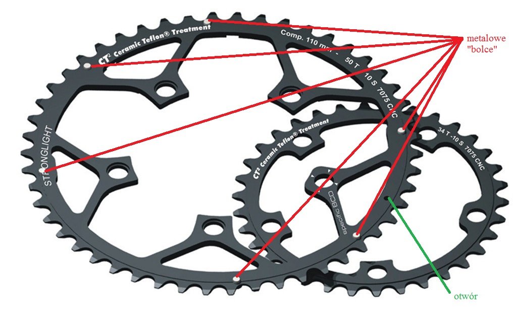

Witam,
Mam pytanie odnośnie budowy przedniej zębatki (wstęp jakby była naprawdę skomplikowana :-) ). Do czego służą albo po co są zaznaczone na poglądowej grafice elementy - metalowe bolce i otwór. Pytam dlatego, że nie znalazłem odpowiedzi w necie a te metalowe bolce potrafią "ocierać" się w moim rowerze o przedni wózek od przerzutki.
Z góry dziękuję.
Otwór to z reguły miejsce które jest najwyżej jak zębatka jest zamontowana, bądź jak wolisz- jeśli dasz prawą korbę w pion do góry to za nią ma być otwór.
Piny służą jako rampy wspomagające wciąganie łańcucha z mniejszej koronki.
I tak żeby tylko o wózek. Takie rozwiązanie kiedyś SunTour miał...
