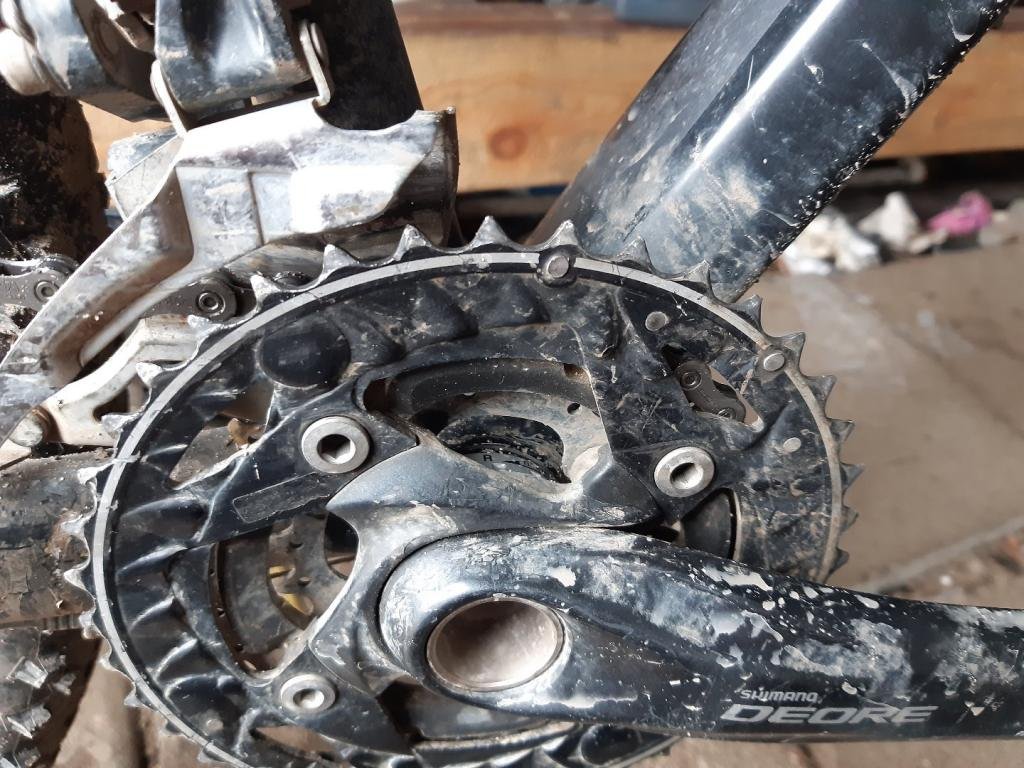

brachol22 Napisano 12 Marca 2020 Napisano 12 Marca 2020 Witam Mam taki problem mianowicie jak ruszam i nadepnę na prawy pedał to spada mi łańcuch z największej tarczy na korbie. Łańcuch nowy (był już mocno zużyty), nowa zębatka, dzisiaj wymieniłem hollowtech (był lekki luz) i nadal ten sam problem. Jak jadę to nie ma takich problemów, ale ani błota, ani podjazdów nie było od wymiany. Jak był stary łańcuch to na podjeździe też mi kilka razy przeskoczyło coś i dlatego między innymi zmieniłem łańcuch. Przerzutki działają dobrze. Zęby największej tarczy są lekko zużyte czy to może powodować spadanie łańcucha?
SoloTM Napisano 12 Marca 2020 Napisano 12 Marca 2020 Fotki zębów korby poproszę. Gdy ramię korby w poziomie - to zęby u góry interesują w szczególności.
brachol22 Napisano 12 Marca 2020 Autor Napisano 12 Marca 2020 reszta jest mało używana mieszkam w Poznaniu i jeżdżę głównie po lasach i szutrach najmniejszej to w ogóle praktycznie nie używam. Wyczytałem, że mam tutaj korbę FC M-523 40x30x22 zęby. Czy będzie pasować jakaś inna tarcza z 40 zębami np. https://allegro.pl/oferta/koronka-tarcza-shimano-deore-fc-m6000-40t-7779664895
SoloTM Napisano 12 Marca 2020 Napisano 12 Marca 2020 Upewnij się, bo to raczej nie jest fc-m523. ( na wew. stronie ramion napisane )
brachol22 Napisano 12 Marca 2020 Autor Napisano 12 Marca 2020 Teraz, SoloTM napisał: Upewnij się, bo to raczej nie jest fc-m523. ( na wew. stronie ramion napisane ) masz rację to jest fc-m612 czyli taka niestety droższa ;( dzięki za pomoc
SoloTM Napisano 12 Marca 2020 Napisano 12 Marca 2020 https://biostern.abstore.pl/korby-tarcze-i-suporty-tarcza-fc-m672-40t-an,c68,p3904,pl.html Wygląda, że powinno pasować. O ile otwory są symetryczne w Twojej. W sensie oddalone od siebie o tę samą wartość. Będzie ok.
