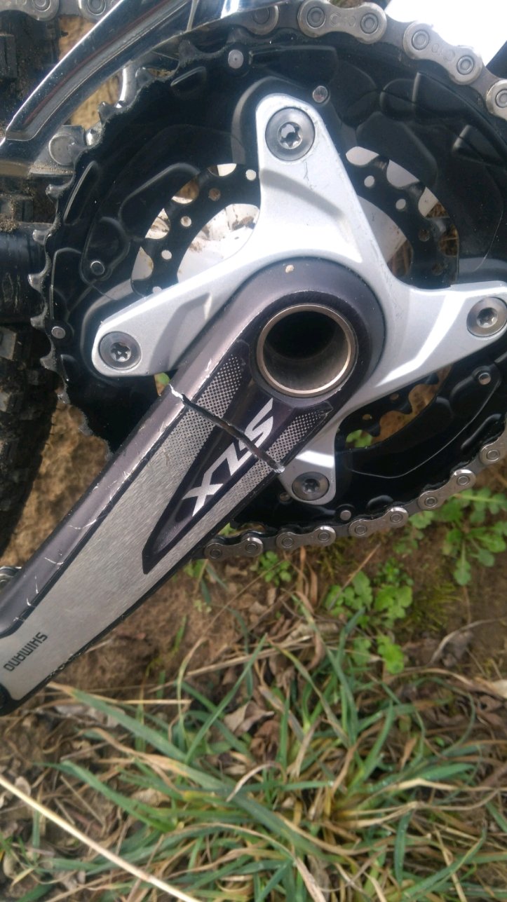

grzechu2410 Napisano 5 Marca 2020 Napisano 5 Marca 2020 Część , dawno nie zakładałem tematu , ale temat jest ciekawy . Pęknięte samoistnie ramię korby SLX 675 , widziałem w internecie kilka identycznie pękniętych , tak że jakaś wada ? . Odrazu piszę nie było żadnego uderzenia , ramiona stan idealny , użytkowane w xc i maratonach , przebieg ok 7000km ;( . Całe szczęście że nie pękła całkowicie i się szybko zorientowałem . Korba pękła podczas normalnej jazdy po leśnej ścieżce , bez żadnych oznak i hałasu . Shimano polska umywa ręce oczywiście bo już nie mam gwarancji . Pozdrawiam serdecznie

SoloTM Napisano 6 Marca 2020 Napisano 6 Marca 2020 Znalazłem w necie ( bodaj mtbr forum ) jeden taki przypadek jak Twój. To znaczy, że mogła być jakaś gorsza partia lub ta korba do najbardziej wytrzymałych nie należy. Ale myślę, że limit pecha już wyczerpałeś i dwa razy się to nie stanie. Tym bardziej, że w tej cenie co kupiłeś nową prawą fc-m675 to była naprawdę okazja ( z koronkami ) https://forums.mtbr.com/drivetrain-shifters-derailleurs-cranks/help-looking-replace-my-slx-right-crank-arm-m675-1020599.html
grzechu2410 Napisano 6 Marca 2020 Autor Napisano 6 Marca 2020 Wydaje mi się ze coś nie poszło przy produkcji , bo znalazłem kilka pękniętych w tym samym miejscu . Nowy Slx już zamontowany , zobaczymy ile wytrzyma . Koronki na sprzedaż i zobaczymy ile będę stratny
