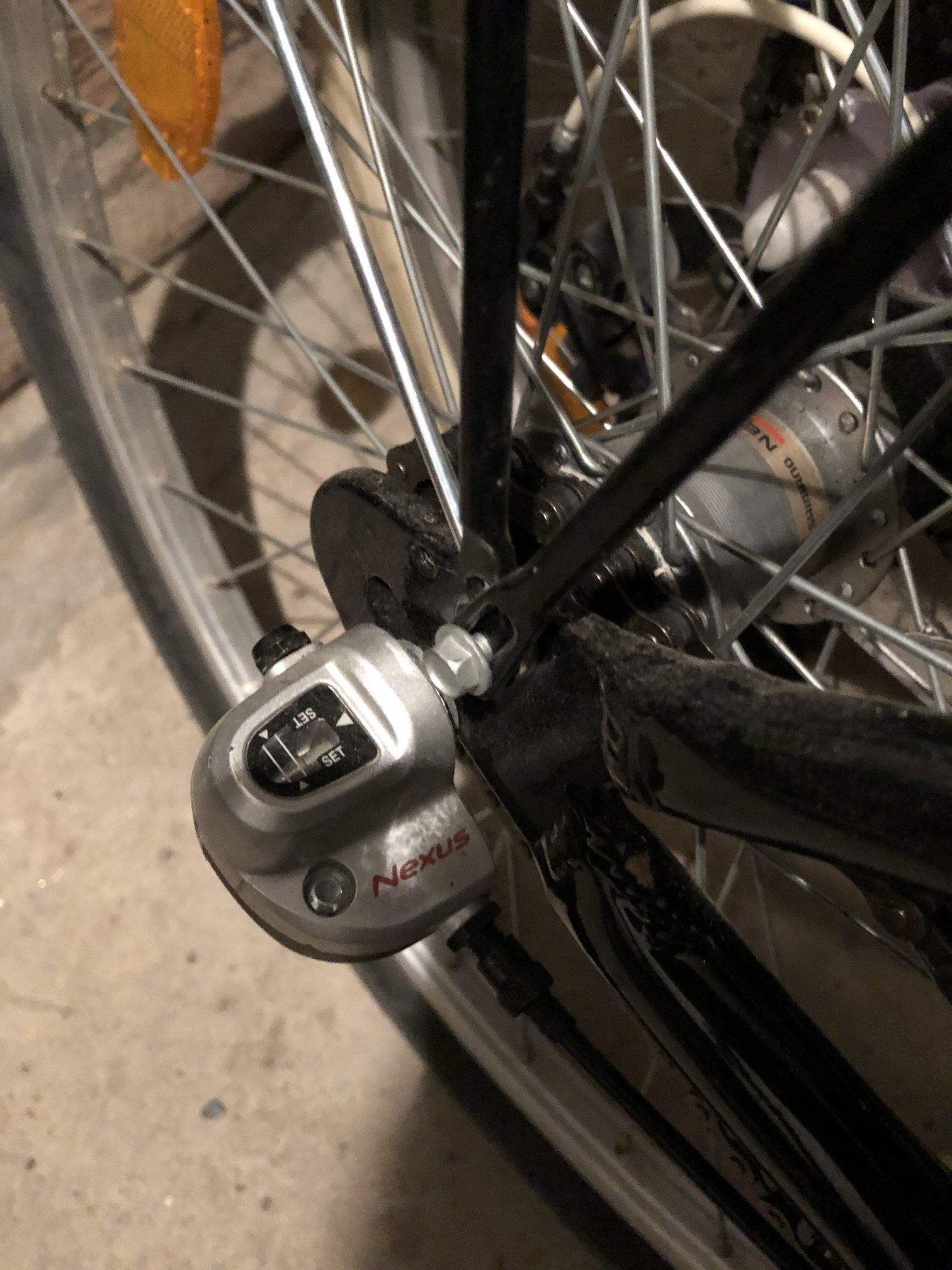

newcastle26 Napisano 2 Marca 2020 Napisano 2 Marca 2020 Witam. Panowie, czy można wymienić taką przerzutkę jak na zdjęciu (3 przełożenia) na taką z większą ilością przełożeń. Co musiałbym dokupić do takiej wymiany. A może wymiana na inną przerzutkę? Z góry dziękuję za pomoc. Pozdrawiam
Gość Napisano 2 Marca 2020 Napisano 2 Marca 2020 Piastę/koło +manetkę. Cała "zmieniarka" siedzi w środku, ten dynks co masz na zdjęciu to tylko niewielka część mechanizmu.
newcastle26 Napisano 2 Marca 2020 Autor Napisano 2 Marca 2020 Wielkie dzięki. Nie mogę znaleźć na portalach aukcyjnych koła 26 z 5 przełożeniami. Są z 7, ale drogie. Chyba nie opłacalne do końca do tego roweru.
SoloTM Napisano 2 Marca 2020 Napisano 2 Marca 2020 Bo to jest drogie. Jak brakuje Ci prędkości to możesz założyć mniejszą zebatkę z tylu.
newcastle26 Napisano 2 Marca 2020 Autor Napisano 2 Marca 2020 Bardziej o żonę chodzi, to jej rower. Czasami na 2 za bardzo musi pedałować a przełączając na 3 jej za ciężko Stąd pomysł na wymianę.
Gość Napisano 2 Marca 2020 Napisano 2 Marca 2020 Niech się przyzwyczaja do "szybkiego pedałowania" - wyjdzie to jej stawom na zdrowie.
