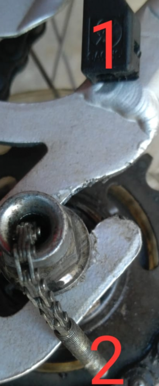

cobba Napisano 30 Listopada 2019 Napisano 30 Listopada 2019 Witam wszystkich serdecznie. Proszę o info w jaki sposób połączyć elementy zaznaczone na foto.
SoloTM Napisano 30 Listopada 2019 Napisano 30 Listopada 2019 Na manetce bieg 1, wciskasz blaszkę w czarnym plastiku i wkladasz tę gwintowaną część w czarny plastik tak, by nie bylo luzu na lince lub minimalnie tylko napinasz linkę. Puszczasz blaszkę w czarnym plastiku co powinno spowodować zablokowanie w wyznaczonym miejscu śruby. I to wszystko. Na biegu nr 2 powinny być kropki obok siebie ( zajrzyj od spodu na plastik oslaniajacy zębatkę - gdzieś tam będą te 2 kropki ) Jeśli kropki nie będą obok siebie to musisz delikatnie poluzować lub napiąć linkę.
