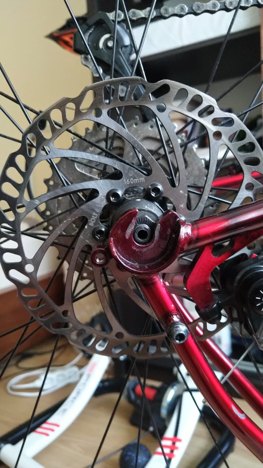

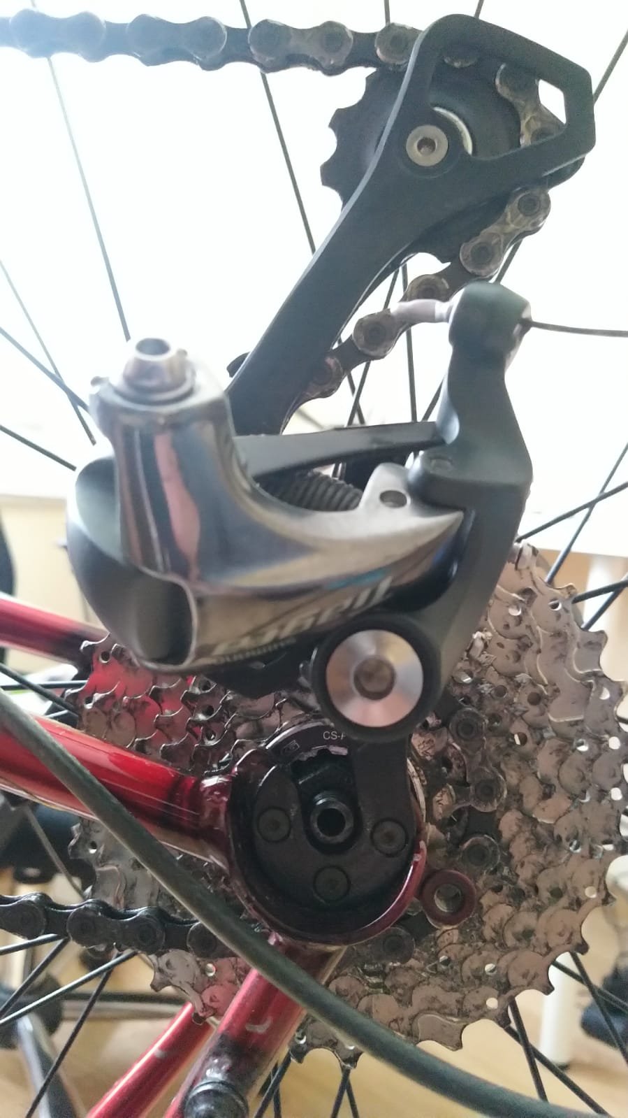

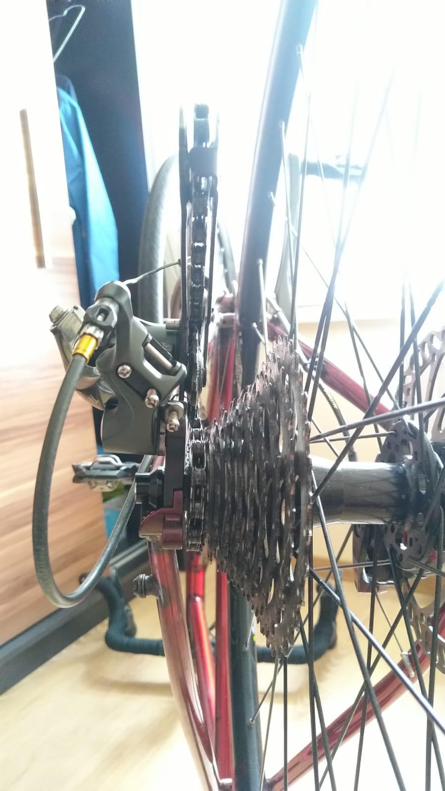

maciekafc Napisano 2 Listopada 2019 Napisano 2 Listopada 2019 Cześć, wczoraj wymieniałem oponę w na trenażerową i później miałem duży problem z włożeniem koła - za każdym razem wózek był bardzo nisko i ocierał o najmniejsze koła kasety. Najdziwniejsze jest to, że nic nie zmieniałem w żadnej regulacji przerzutek. Potem zacząłem się bawić w regulację linki, chyba niepotrzebnie. Obecnie wygląda to tak. Hak i wózek są proste, w osi. Da się to naprawić wyregulowaniem przerzutki?
Lawstorant Napisano 2 Listopada 2019 Napisano 2 Listopada 2019 Czy to koło jest na pewno dobrze włożone? Wyciągnij z piasty oś QR i pokaż zdjęcia jak piasta osadza się w dropoutach.
Mod Team durnykot Napisano 2 Listopada 2019 Mod Team Napisano 2 Listopada 2019 Mam wrażenie ,zę koło nie jest osadzone do końca w hakach.
