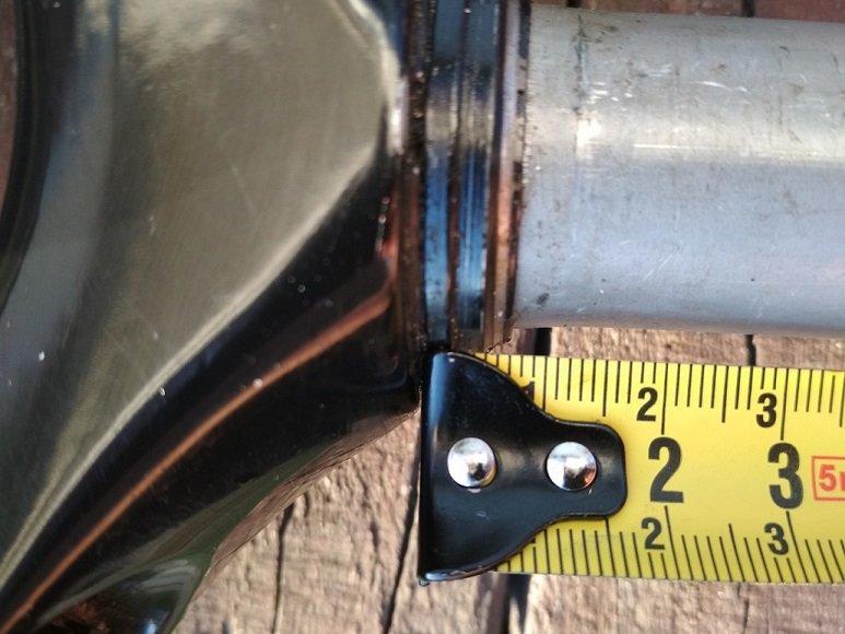

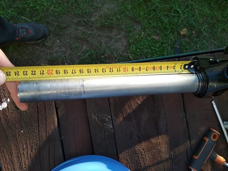

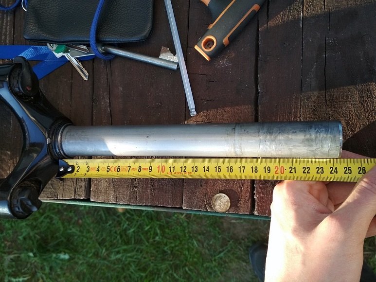

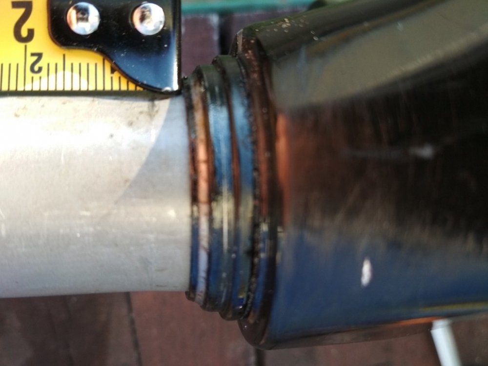

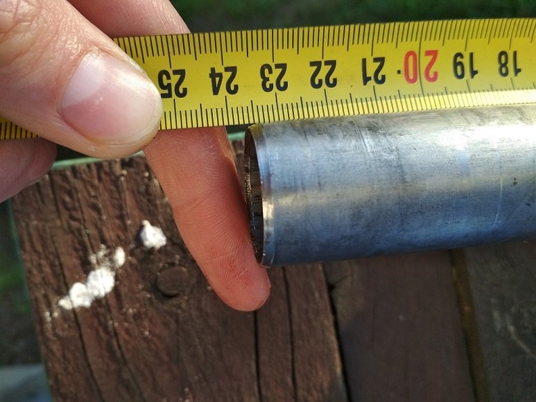

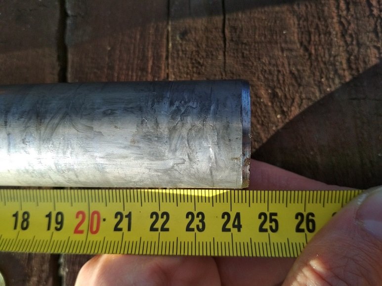

Który pomiar długości rury sterowej jest prawidłowy? Chodzi mi o punkt przyłożenia miarki. Ze zdjęcia 1a, 1b, 1c wyszło mi 24,5 cm, a z 2a, 2b, 2c wychodzi 23,5-23,6 cm. A może w ogóle oba pomiary są do niczego i powinienem najpierw pomęczyć się i zdjąć bieżnię sterów?

Czyli 24,5 cm jest prawidłowe. Dzięki.
