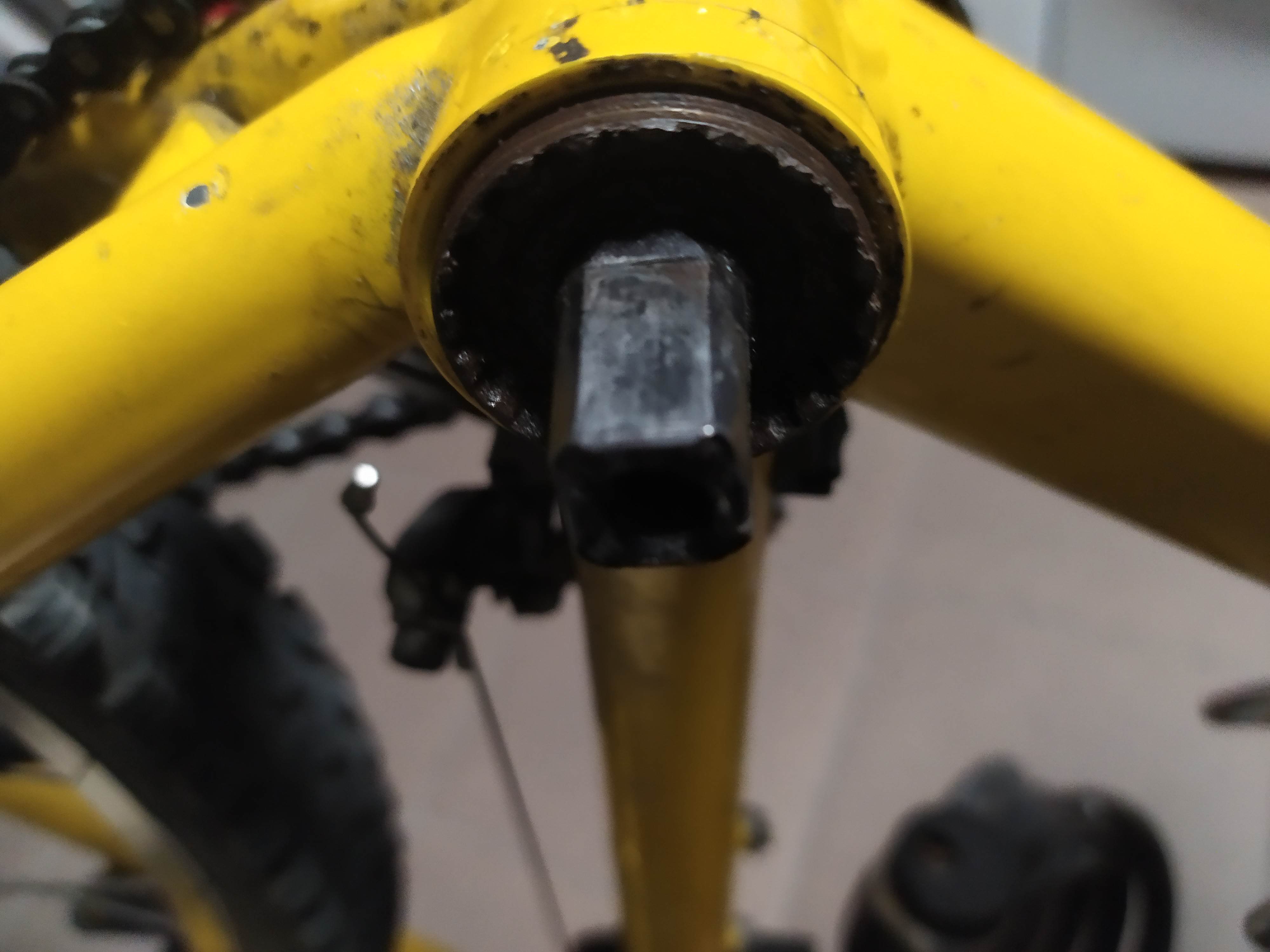

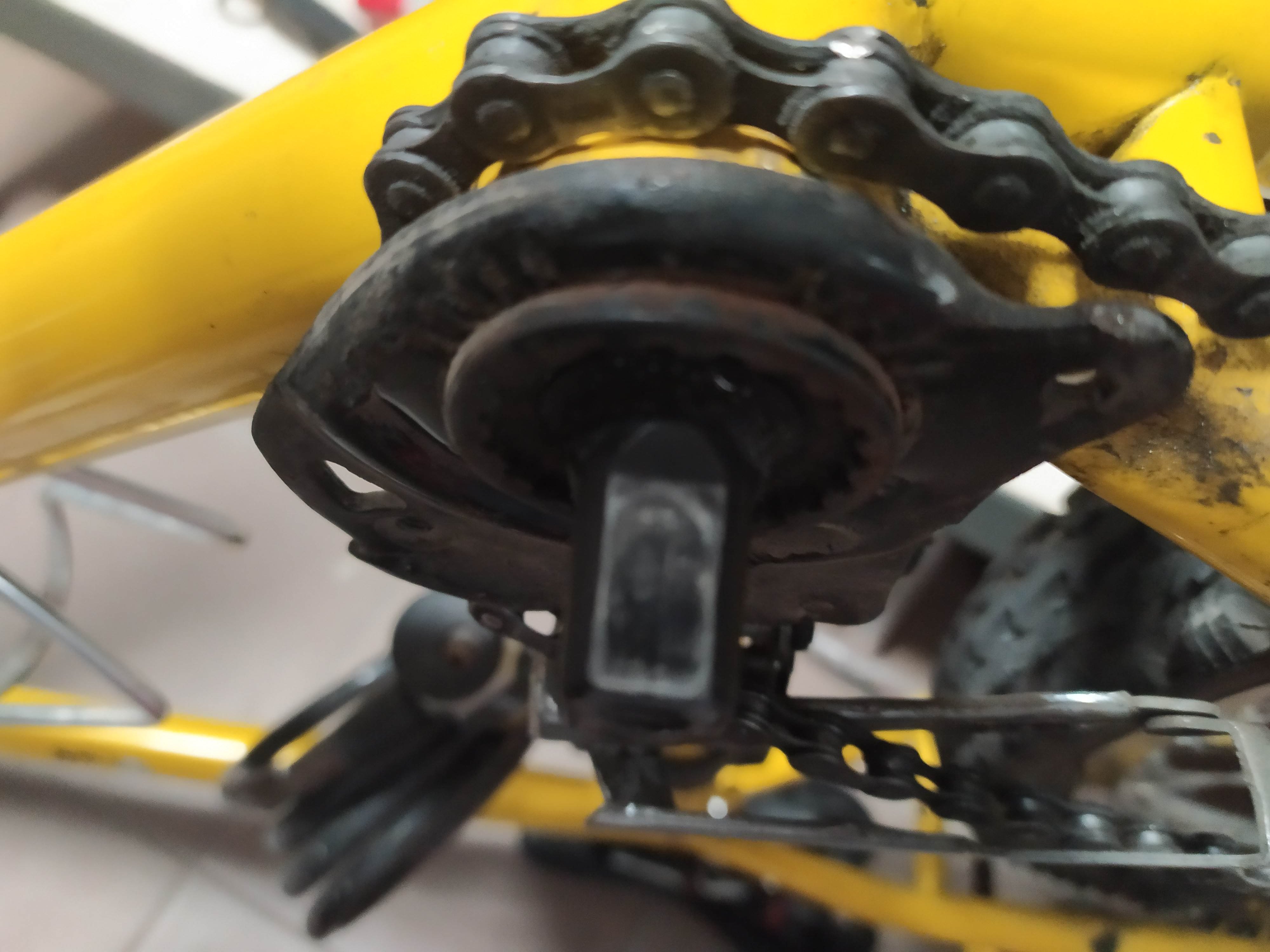

KrzysztofHarasimowicz Napisano 1 Września 2019 Napisano 1 Września 2019 Witam.Musze wymienic ramiona w moim 20 letnim rowerze ,prosze o pomoc bo nie wiem skad i jakie mam kupic nowe.
kyryl_04 Napisano 1 Września 2019 Napisano 1 Września 2019 Nie wiem czy opłaca się inwestować w ten rower, ale jak ci tak bardzo zależy to celowałbym w coś pokroju tourney'a albo altusa. Przykład: https://www.ceneo.pl/43741185;pla?se=z3O9ShpCl5nfI7FoLhBE4vUL_WUc7rQs&c=7241352304ab40509594e09635a180dd&gclid=Cj0KCQjw2K3rBRDiARIsAOFSW_7HmoeXaKA7-tNHsGa2rWN1dEipBqVYbx8K_eyzTGze1Gq_ti3F6FcaAi2mEALw_wcB#tab=click albo https://www.centrumrowerowe.pl/mechanizm-korbowy-shimano-tourney-fc-ty301-pd20202/?v_Id=131477&gclid=Cj0KCQjw2K3rBRDiARIsAOFSW_7PNBxu4mN25H_mJq3X-YOOzk7Ke6v2w9tJaSAFBjihNHP45CO-8vYaApXpEALw_wcB

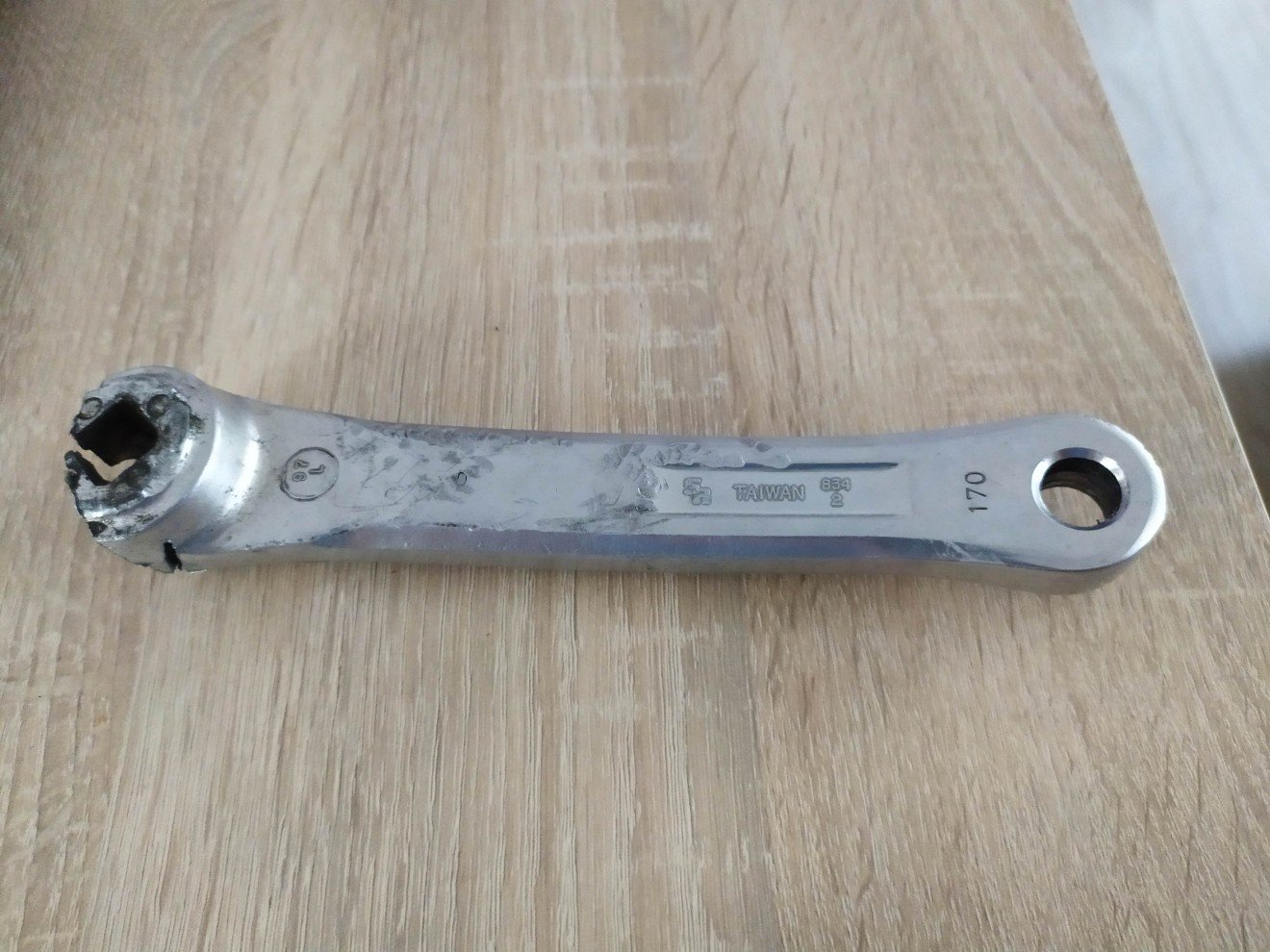

KrzysztofHarasimowicz Napisano 1 Września 2019 Autor Napisano 1 Września 2019 Dzieki za odpowiedz.Nie chce przeplacac,ale chcialbym jeszcze pojezdzic na tym rowerze. To jest ramie z prawej strony a z lewej? Ta druga opcja mnie kusi bo tania .Jeszcze musze sciagnac to ramie ,trzyma jakby bylo przyspawane A jakas propozycja na pedaly?
Alsew Napisano 1 Września 2019 Napisano 1 Września 2019 2 minuty temu, KrzysztofHarasimowicz napisał: Jeszcze musze sciagnac to ramie ,trzyma jakby bylo przyspawane Do tego jest ściągacz który można kupić za 15zł więc męczenie się z tym jest bez sensu , ale jak już ktoś tak to skatował to nie ma wyjścia Jak wymieniać, to tylko komplet korba, łańcuch, kaseta.
KrzysztofHarasimowicz Napisano 1 Września 2019 Autor Napisano 1 Września 2019 sciagaczem nawet nie drgnelo Moze podasz jakas propozycje,co i skad mam to kupic.Jestem laikiem w tym temacie

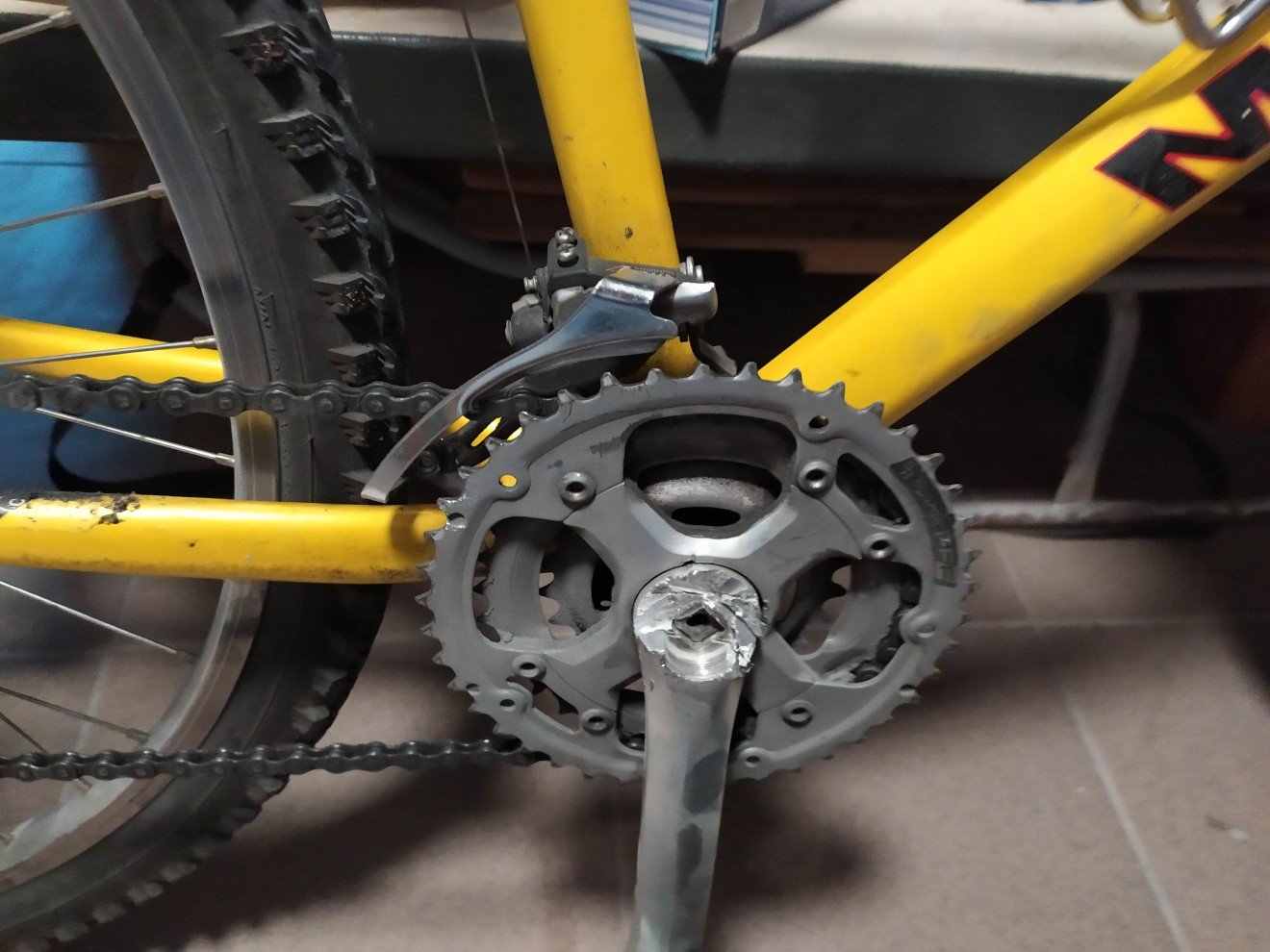

Alsew Napisano 1 Września 2019 Napisano 1 Września 2019 Możesz kupić nawet na allegro ale co, to ci nie powiem bo nie wiem co masz w rowerze zamontowane. Jeśli wszystko ma pasować to musisz się trzymać tego co masz teraz . Czyli kupujesz korbę na 3 rzędy gdzie masz identyczną ilość zębów na każdej tarczy, łańcuch pod taką ilość biegów jak masz teraz i tak samo kasetę - tylko pytanie czy tam jest kaseta czy wolnobieg.
SoloTM Napisano 1 Września 2019 Napisano 1 Września 2019 Po odkręceniu obu korb zmierz długość osi suportu ( jeśli jest nieuszkodzony i może zostać ). Policz zęby w korbie - jakie ma stopniowanie. Wtedy coś poradzimy, a najlepiej podaj model przedniej przerzutki ( wygrawerowane gdzieś na przerzutce )
KrzysztofHarasimowicz Napisano 3 Września 2019 Autor Napisano 3 Września 2019 W końcu udało mi się usunąć ramiona.Zeby w korbie 42-34-24. Zauwazylem ze suport nie chodzi płynnie ,chyba tez czas go wymienić,chociaz szczerze to nie wiem jak kreci się nowy :). Kupie klucz i przesle wam zdjęcia suportu. Mam nadzieje ze cos doradzicie . A jakies propozycje co do kupna nowej korby? Z góry dziekuje za pomoc.
SoloTM Napisano 3 Września 2019 Napisano 3 Września 2019 Oryginał z tamtych lat ( pasowałby idealnie do reszty roweru ) w stanie - zębatki - zużycie - bdb, wizualnie db. Ta korba jest bez osłony - będzie szarpać i brudzić luźne nogawki długich spodni. https://allegro.pl/oferta/korby-shimano-fc-ct92-42-34-24-170-mm-a59-7875478094 + suport https://allegro.pl/oferta/komplet-wklad-suportu-kaseta-116mm-h-rocks-30281-7632467478 lub https://allegro.pl/oferta/os-suportu-neco-compact-nakretki-stal-116-127-5-5951756901 Albo nowa korba z osłoną i suportem : https://allegro.pl/oferta/korba-shimano-42-34-24-wklad-suportu-wroclaw-8176675494

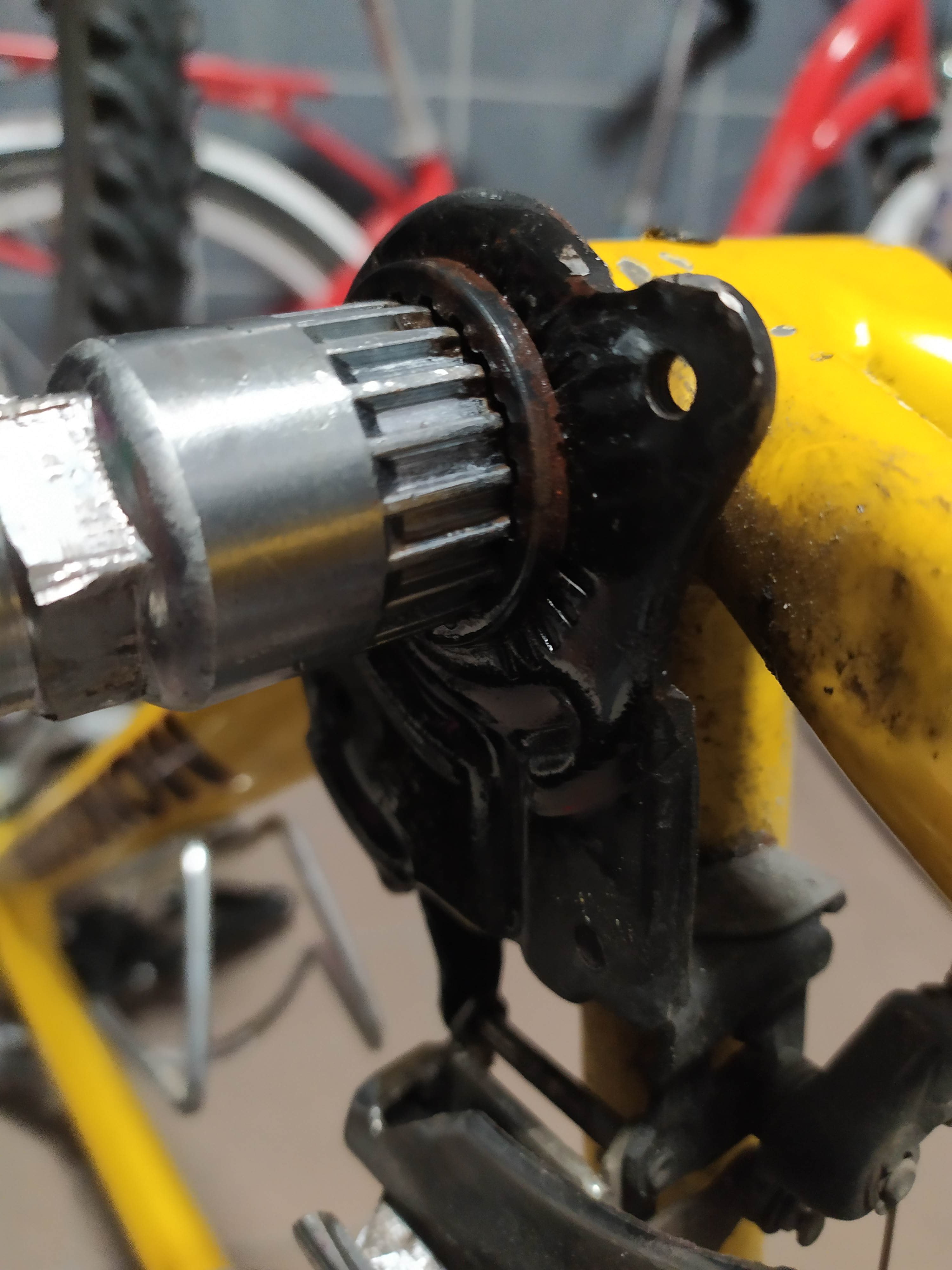

KrzysztofHarasimowicz Napisano 9 Września 2019 Autor Napisano 9 Września 2019 Kupiłem klucz do suportu ,a suport ani drgnie. Chyba czas kupić WD 40 Chyba że w złą stronę próbuje krecic
KrzysztofHarasimowicz Napisano 21 Września 2019 Autor Napisano 21 Września 2019 Nadal nie odkręciłem suportu chyba oddam do serwisu . Może doradzi cię jaki łańcuch kupić?
KrzysztofHarasimowicz Napisano 24 Września 2019 Autor Napisano 24 Września 2019 Jak to odkrecic? Pomocy. Jedna strona poszła a ta ani ruszy
