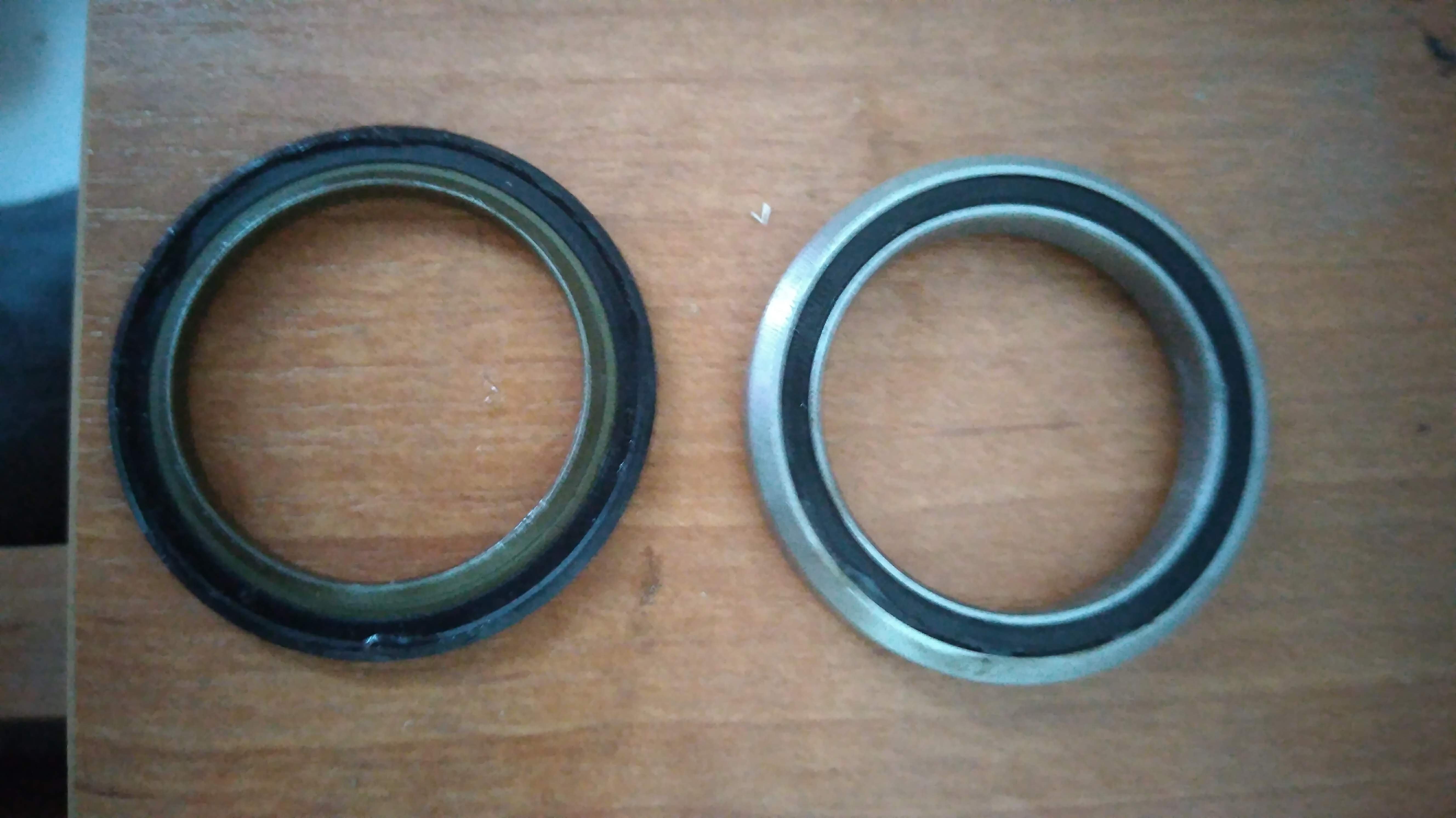

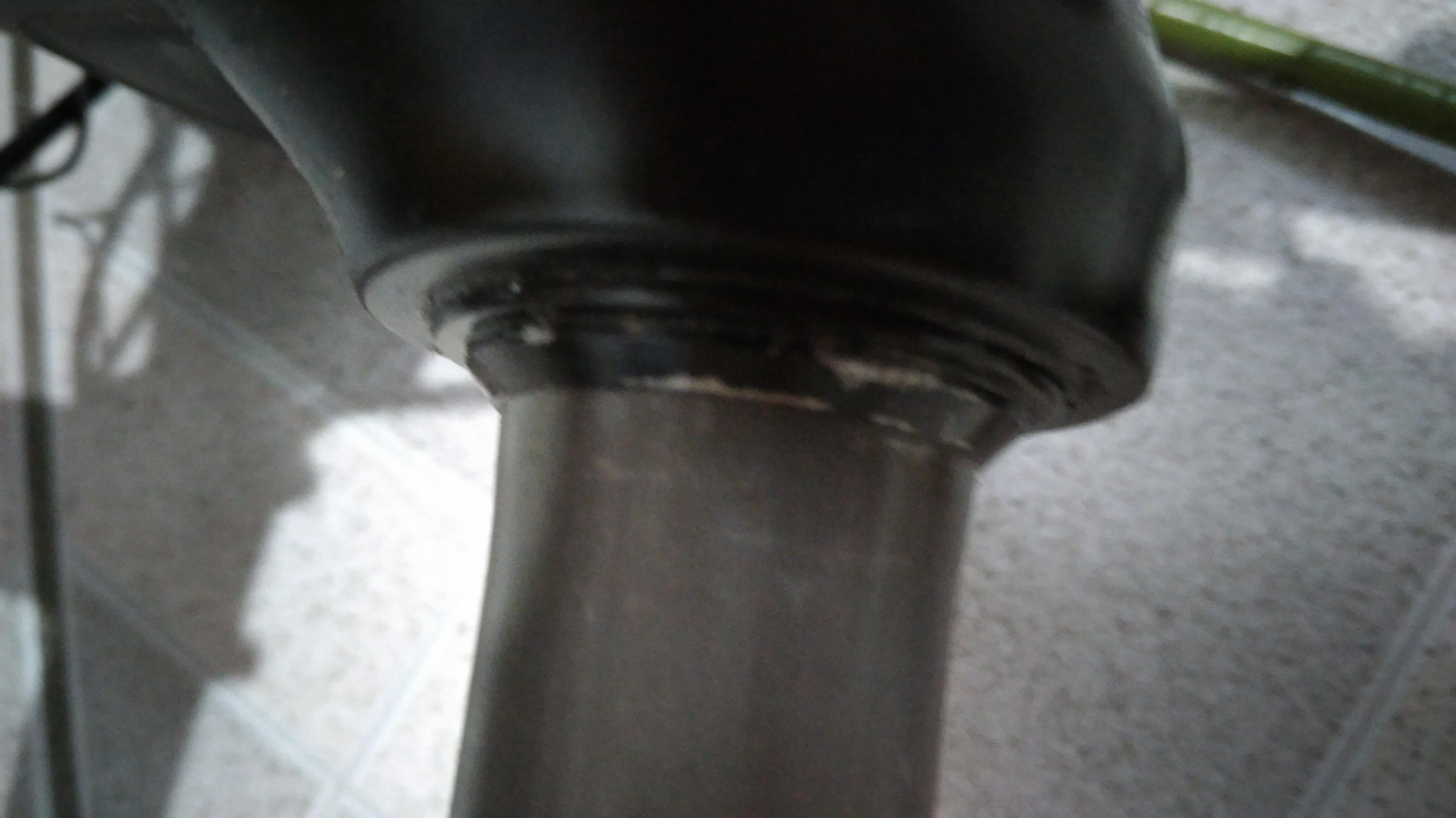

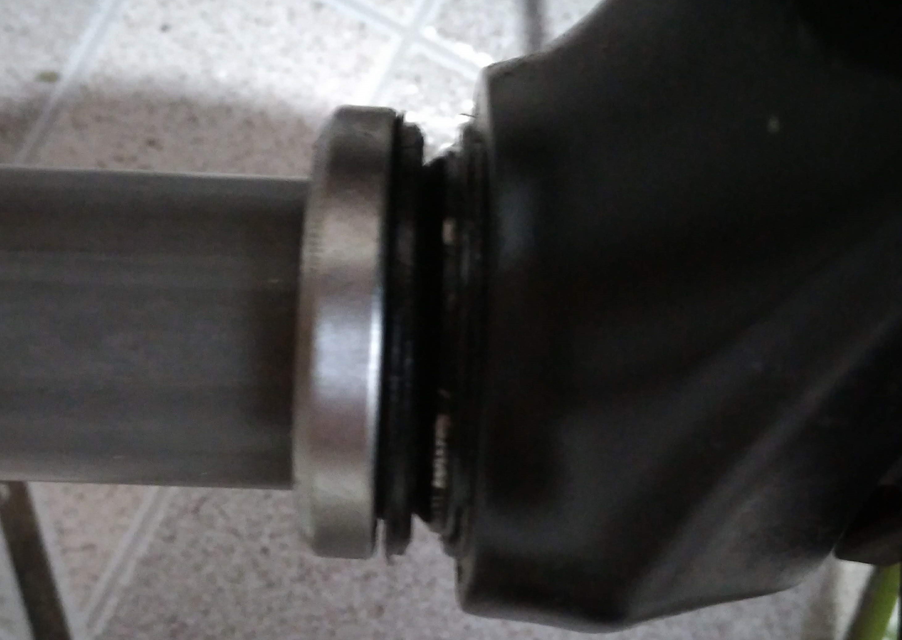

Radoslaw85 Napisano 21 Sierpnia 2019 Napisano 21 Sierpnia 2019 witam jestem w trakcie wymiany sterów na nowe. o ile z "górą" nie mam problemu, tak z dołem mam kłopot. mianowicie nie potrafię zdjąć dolnej części starego łożyska z widelca nie chcę uszkodzić widelca a wygląda to tak jakby było to część widelca a nie łożyska. jednak po założeniu łożyska ewidentnie jest szpara i nowy element powinien wejść na miejsce starego. patrzyłem na YT ale wszytko jest na temat łożysk , nie mogę nic znaleźć co by pasowało do mojego problemu. nie wiem właśnie jak zdemontować te starą część
pp516 Napisano 21 Sierpnia 2019 Napisano 21 Sierpnia 2019 Trzeba bardzo delikatnie i z wyczuciem podważyć tą dolną miskę , tak jak to robi Szajbajk na tym filmie, w 7:30 :
Gość Napisano 21 Sierpnia 2019 Napisano 21 Sierpnia 2019 Dokładnie jak na filmiku. Nie ma problemu jak masz wcięcie na koronie, zabawa zaczyna się jak wcięcia nie ma Trzeba użyć czegoś ostrego żeby podważyć bieżnię.
pp516 Napisano 21 Sierpnia 2019 Napisano 21 Sierpnia 2019 Faktycznie, na filmie jest wycięcie, w moim widelcu go nie było i też miałem wrażenie, że miska jest integralną częścią widelca. Dało się jednak w końcu podważyć. Ta miska wchodzi na wcisk, więc dość ciężko ściągnąć, trzeba z kilku stron kolejno podważać do skutku.
Radoslaw85 Napisano 21 Sierpnia 2019 Autor Napisano 21 Sierpnia 2019 zauważyłem te wcięcie - ale i tak kombinowałem że poszło po przeciwnej stronie:) rama nie porysowana:d
Radoslaw85 Napisano 21 Sierpnia 2019 Autor Napisano 21 Sierpnia 2019 zrobiłem zamontowałem nasmarowałem. nowe stery az sie świeca od smaru. korzystam z finish line ceramic i polecam.
