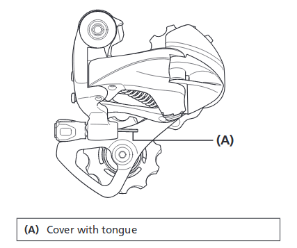

Quell Napisano 14 Sierpnia 2019 Napisano 14 Sierpnia 2019 Jak fachowo nazywa się odgiętka po drugiej stronie baryłki w niektórych przerzutkach szosowych ? Jest to do kupienia w detalu ?
steve69 Napisano 14 Sierpnia 2019 Napisano 14 Sierpnia 2019 Tak to nazywa Shimano: Na tym rysunku element nr 5 https://si.shimano.com/pdfs/ev/EV-RD-6800-3608E.pdf Jak to się zwie po polsku i czy jest do kupienia - nie mam pojęcia. -- Pozdrawiam.
Quell Napisano 14 Sierpnia 2019 Autor Napisano 14 Sierpnia 2019 Znalazłem wielkie dzięki,muszę szukać y63z27000

Quell Napisano 14 Sierpnia 2019 Autor Napisano 14 Sierpnia 2019 Zamówienie złożone na y63z27000 niby powinno pasować.
