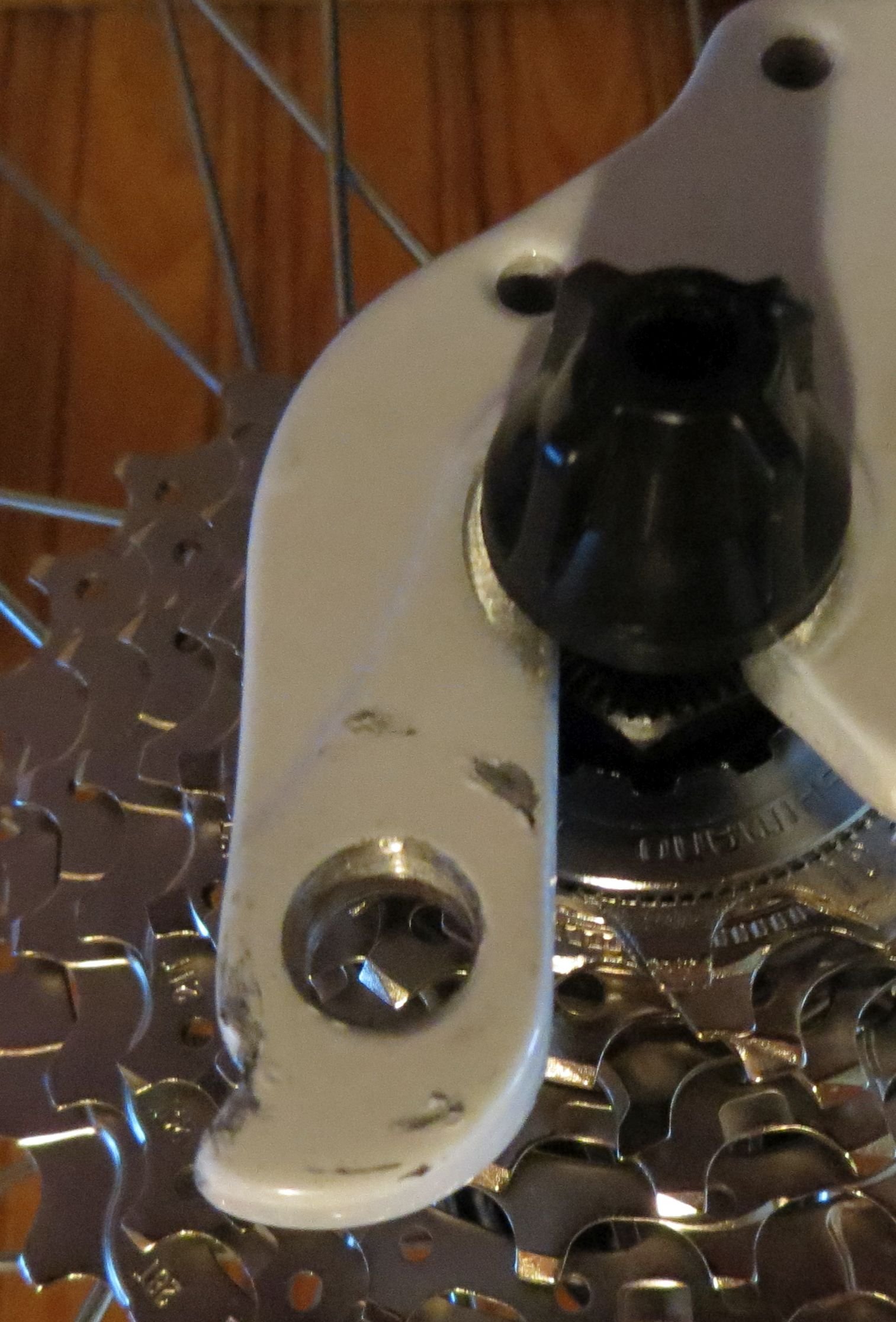

Gość Napisano 27 Lipca 2019 Napisano 27 Lipca 2019 Dobra chłopaki zamotałem się i potrzebuje pomocy. Jestem właśnie przy konwersji całego napędu - korba i suport ładnie grają, koło z kasetą łanie siedzi. Problem zaczął się z przerzutką tylną... Po rozkręceniu starej - turnał (po lewo na zdjęcu) stwierdziłem nie ma haka to musi być direct mount no i takiego kupiłem alivio (prawa strona zdjęcia) - no i przymierzam się do swojej ramy i coś mi nie pasuje. Co mam do takiego mocowania zmienić? Takie dzynks dokupić: www.bajkszop.com/hak-przerzutki-tyl-shimano-rd-m4000-9b-dm-p-8014.html Wymienić na całkowicie inną?
Gość Napisano 27 Lipca 2019 Napisano 27 Lipca 2019 Przecież to nie jest Direct Mount, tylko hak zintegrowany z ramą. Koszmarne rozwiązanie.
Gość Napisano 27 Lipca 2019 Napisano 27 Lipca 2019 Teraz, skom25 napisał: hak zintegrowany z ramą Widzisz o takiej metodzie nawet nie wiedziałem. Czyli po prostu muszę dokupić do swojej przerzutki brakujący element z linka. Koszmarne bo pewnie mniej trwałe i niemożliwe w wymianie?
Gość Napisano 27 Lipca 2019 Napisano 27 Lipca 2019 Teraz, Danuel napisał: Czyli po prostu muszę dokupić do swojej przerzutki brakujący element z linka. Raczej nie dokupisz tego do tak niskiego modelu przerzutki. Tak. Jedna wpadka i masz krzywe mocowanie przerzutki. Prostowanie osłabia materiał i potem to już prosta droga do całkowitego urwania mocowania, Taka "jednorazowa" rama. Następnym razem patrz na rozwiązanie aktualnego elementu. Gdybyś wrzucił aktualny model do Google, to byś zobaczył że nie ma opcji aby była w wersji Direct Mount.
Gość Napisano 27 Lipca 2019 Napisano 27 Lipca 2019 Hak Przerzutki tył Shimano Y5Y098010 pasuje do kilku modeli przerzutek. Min. Alivio RD-M400. winc chyba da rade Wiesz nie ukrywam, że jestem świerzak jeśli chodzi o budowę roweru i powoli się uczę na własnych błędach.
Gość Napisano 27 Lipca 2019 Napisano 27 Lipca 2019 W takim razie masz farta, bo rzadko kiedy da się dostać część zamienną od Shimano

Lawstorant Napisano 27 Lipca 2019 Napisano 27 Lipca 2019 Ta przerzutka to RD-M4000? To się da kupić bez tego adaptera? Co ciekawe Direct mount to też haki są XD Tylko dłuższe, można takie zobaczyć w tegorocznym Tour de France.
Gość Napisano 28 Lipca 2019 Napisano 28 Lipca 2019 7 godzin temu, Lawstorant napisał: Direct mount to też haki są XD Tylko dłuższe, można takie zobaczyć w tegorocznym Tour de France. Direct Mount funkcjonuje już dość długo i nie jest to nowość, także nie trzeba Tour de France oglądać. 7 godzin temu, Lawstorant napisał: To się da kupić bez tego adaptera? No i to jest dobre pytanie. Na stronie Shimano nie ma przerzutki tylko z mocowaniem Direct Mount. @Danuel gdzie i w jakim stanie kupiłeś tą przerzutkę?
Gość Napisano 28 Lipca 2019 Napisano 28 Lipca 2019 13 minut temu, skom25 napisał: @Danuel gdzie i w jakim stanie kupiłeś tą przerzutkę? http://www.bajkszop.com/przerzutka-tyl-shimano-alivio-sgs-rd-m4000-9b-p-7285.html Stan nówka funkiel - na gwintach śladu używania, śruba jeszcze z loktajtem. Pewnie jakby sprzedawali wszędzie jedynie wersje na hak to bym nic nie rozkminiał i kupił dobrą.
Gość Napisano 28 Lipca 2019 Napisano 28 Lipca 2019 11 minut temu, Danuel napisał: Pewnie jakby sprzedawali wszędzie jedynie wersje na hak No bo tak jest. Tak jak Ci pisałem, Shimano nie sprzedaje wersji DM. Kupujesz normalną i możesz odkręcić mocowanie. Spróbuj poszukać drugiej takiej oferty. Przerzutka była w pudełku? Według mnie została zdemontowana z jakiegoś roweru. Natomiast sprzedawca postąpił uczciwie, bo jasno napisał że nie ma tego elementu w zestawie a i cena jest sporo niższa.
Gość Napisano 28 Lipca 2019 Napisano 28 Lipca 2019 Nie mam pojęcia skąd go mają - na moje oko nie widzę śladów mocowania na gwincie o innych śladach używania nie wspominając.. Może po prostu kupili gdzieś po taniości partię takich przerzutek bo się "nie sprzedawały". I tak były one w wersji "OEM" bez pudła. Sam się oszukałem bo dokładnie wiedziałem co kupuję inna sprawa że nie wiedziałem do czego kupuję. Dla mnie direct mount znaczy dokładnie to co znaczy po angielsku - nie wiedziałem, że jest kilka metod "bezpośrednio montowania".
