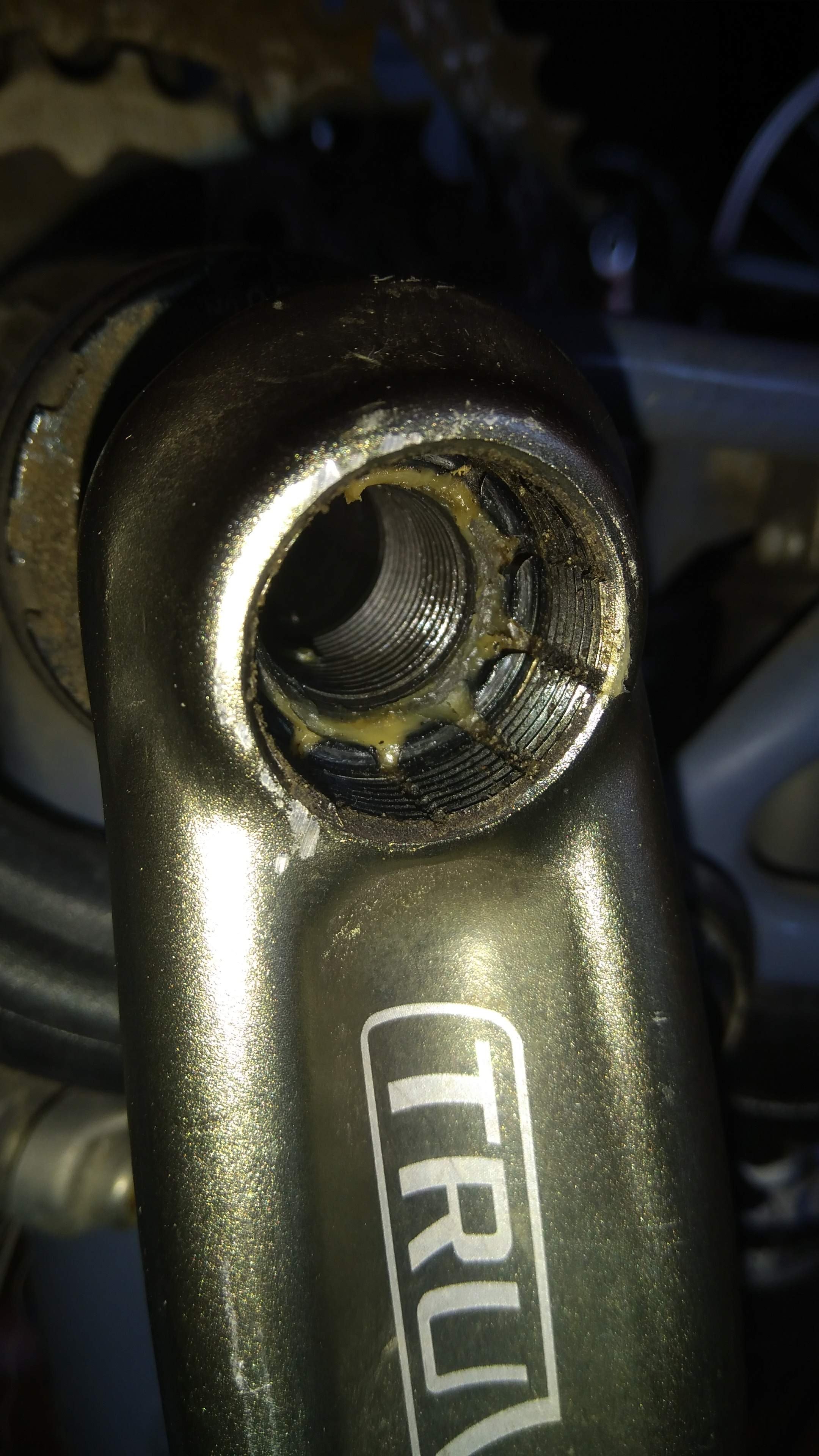

Kamel_ Napisano 25 Czerwca 2019 Napisano 25 Czerwca 2019 Witam, Mam zamontowaną w rowerze korbę Truvativ ISIS drive Firex. Po odkręceniu śrub imbusowych po dwóch stronach korba nie zeszła. Posiadam tylko ściągacz do korb na kwadrat. Czy mogę zdjąć tą korbę bez specjalistycznego sprzętu?
Gość Napisano 25 Czerwca 2019 Napisano 25 Czerwca 2019 Potrzebujesz ściągasz do korb Isis/ Octalink. Czyli to samo co kwadrat, tylko dołączona jest dodatkowy gruby "krążek". Możesz kombinować z podkładaniem monet itp, ale ryzykujesz uszkodzeniem gwintu w korbie.
Kacperek12 Napisano 25 Czerwca 2019 Napisano 25 Czerwca 2019 Monety się gną. A co suport chcesz wymienić czy co? Jedną korbę może odkręcić wkładająć w oś jakiś pręt który się zaprze z drugiej strony o śrubę imbusową. Tylko pręt musi być trochę krótszy niż oś, bo w przeciwnym razie z drugiej strony niedokręcisz gwintu i się zerwie. Polecam najpierw ściągnąć prawą korbę bo lewą to i młotkiem zbijesz.
Gość Napisano 25 Czerwca 2019 Napisano 25 Czerwca 2019 Teraz, Kacperek12 napisał: Polecam najpierw ściągnąć prawą korbę bo lewą to i młotkiem zbijesz. Młotki, pręty, idealnie rozwiązanie do grzebania w rowerze. Ściągacz ISIS/Octalink kosztuje jakieś 15 zł.
