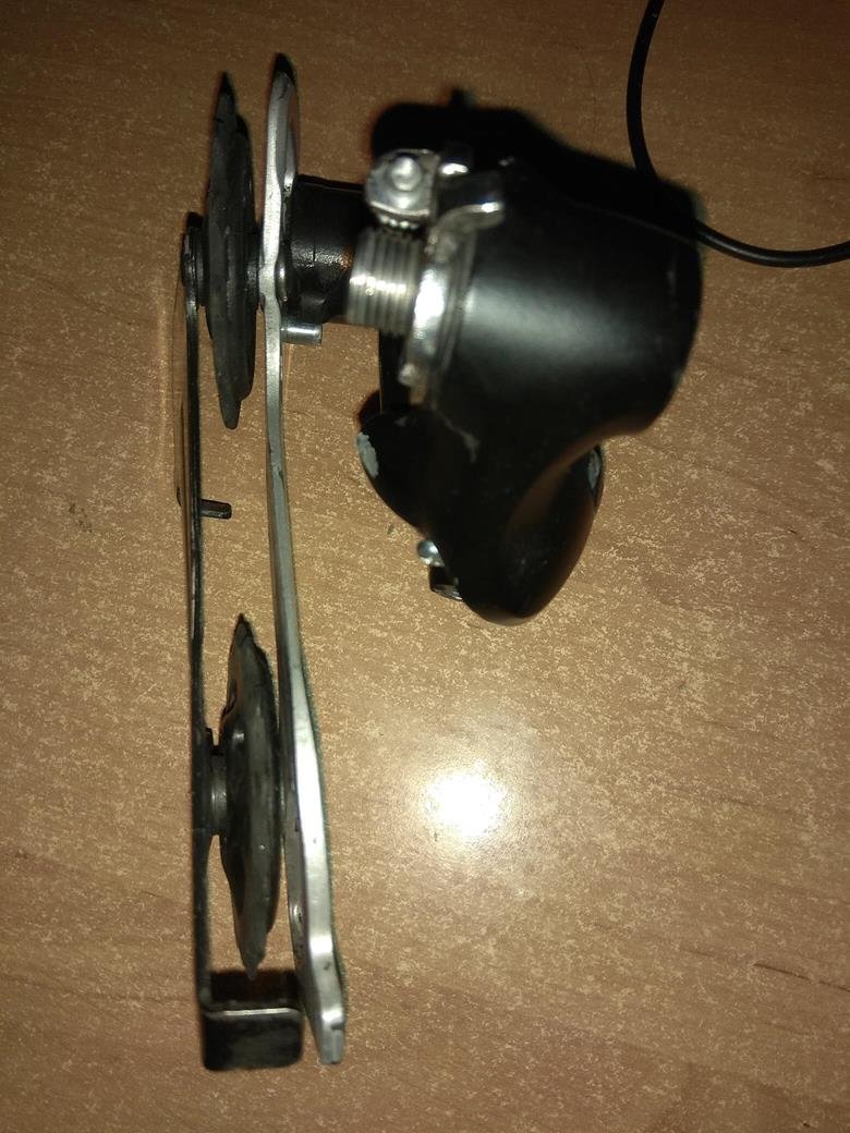

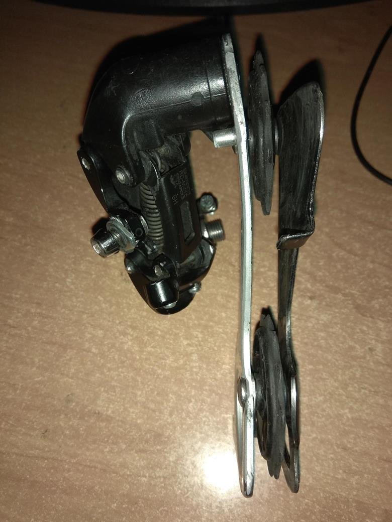

lolo121 Napisano 20 Maja 2019 Napisano 20 Maja 2019 Cześć, mam pytanie, czy jest szansa na uratowanie tej przerzutki? Podczas jazdy coś w niej przeskoczyło, aż zatrzymało koło w miejscu. Z hakiem przerzutki nic się nie stało, jest prosty i nienaruszony. Natomiast wózek wykrzywił się i to nie tylko z tego co widzę w stronę przerzutki, ale też nieco okręcił się we własnej osi. Przerzutka to Shimano Alivio M410. Dziękuję za pomoc
Gość Napisano 20 Maja 2019 Napisano 20 Maja 2019 Według mnie jest kompletnie zmasakrowana i nadaje się na śmietnik. Nie wyprostujesz tego tak, żeby działało dobrze. Skrzywienie i to dość znaczne jest w dwóch płaszczyznach, a na dodatek góra wózka rozjechała się po szerokości. Skrzywiłem w życiu 2 lub 3 przerzutki, tyle że w systemie Shadow. Skrzywienie było ledwo widoczne gołym okiem, a już były spore problemy ze zmianą biegów. Przerzutki o standardowym mocowaniu są mniej czułe na skrzywienia, ale u Ciebie poleciało wszystko w każdą możliwą stronę. Co do haka, to ponownie, gołym okiem może to nie być widoczne. Sprawdzisz dopiero po montażu nowej przerzutki. Szczerze mówiąc, to nie wierzę że hak się nie ruszył przy takim zniszczeniu przerzutki. A jeżeli rzeczywiście tak jest, to hak niejako nie spełnił swojego zadania, bo to on powinien polecieć jako pierwszy, chroniąc przerzutkę i ramę.

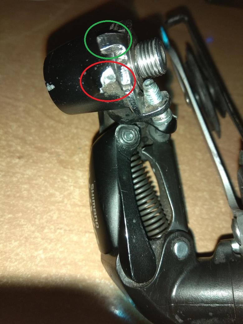

lolo121 Napisano 20 Maja 2019 Autor Napisano 20 Maja 2019 31 minut temu, skom25 napisał: Według mnie jest kompletnie zmasakrowana i nadaje się na śmietnik. Nie wyprostujesz tego tak, żeby działało dobrze. Skrzywienie i to dość znaczne jest w dwóch płaszczyznach, a na dodatek góra wózka rozjechała się po szerokości. Skrzywiłem w życiu 2 lub 3 przerzutki, tyle że w systemie Shadow. Skrzywienie było ledwo widoczne gołym okiem, a już były spore problemy ze zmianą biegów. Przerzutki o standardowym mocowaniu są mniej czułe na skrzywienia, ale u Ciebie poleciało wszystko w każdą możliwą stronę. Co do haka, to ponownie, gołym okiem może to nie być widoczne. Sprawdzisz dopiero po montażu nowej przerzutki. Szczerze mówiąc, to nie wierzę że hak się nie ruszył przy takim zniszczeniu przerzutki. A jeżeli rzeczywiście tak jest, to hak niejako nie spełnił swojego zadania, bo to on powinien polecieć jako pierwszy, chroniąc przerzutkę i ramę. To szkoda, jeżeli nie da się z tym nic zrobić. Na dodatek zauważyłem jeszcze jedną rzecz - pękł taki zaczep (czerwone kółko) przy śrubie, którą się wkręca w hak. Taki kawałek metalu (zielone kółko) jest delikatnie wygięty w górę (prawdopodobnie znajdował się w pękniętym zaczepie):
