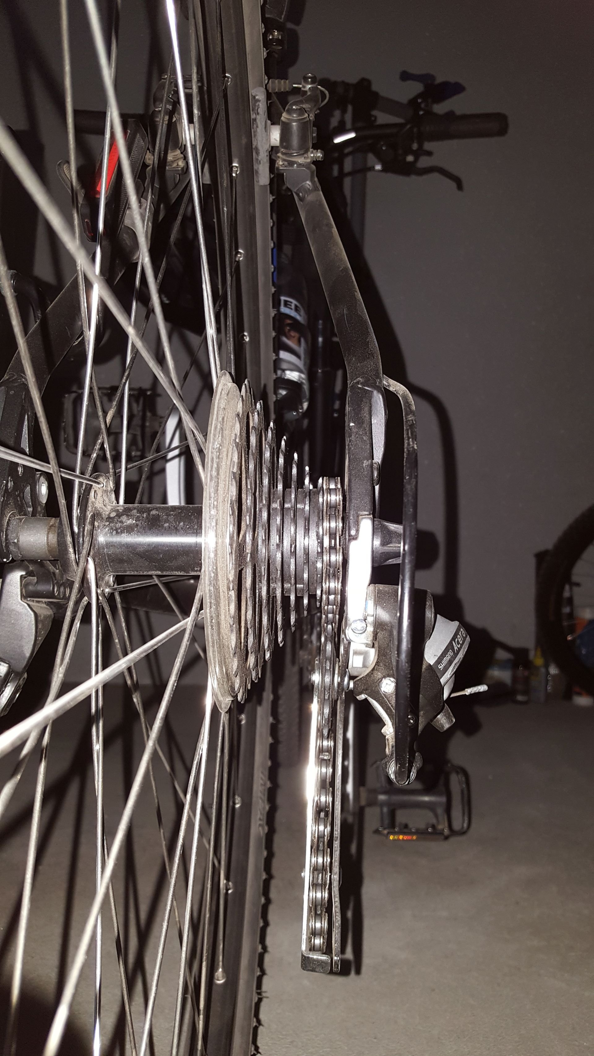

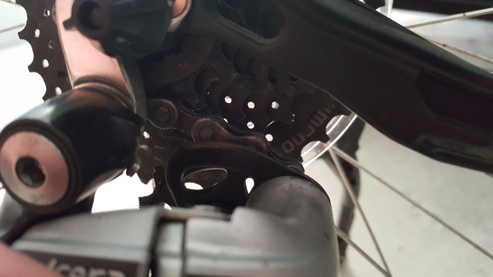

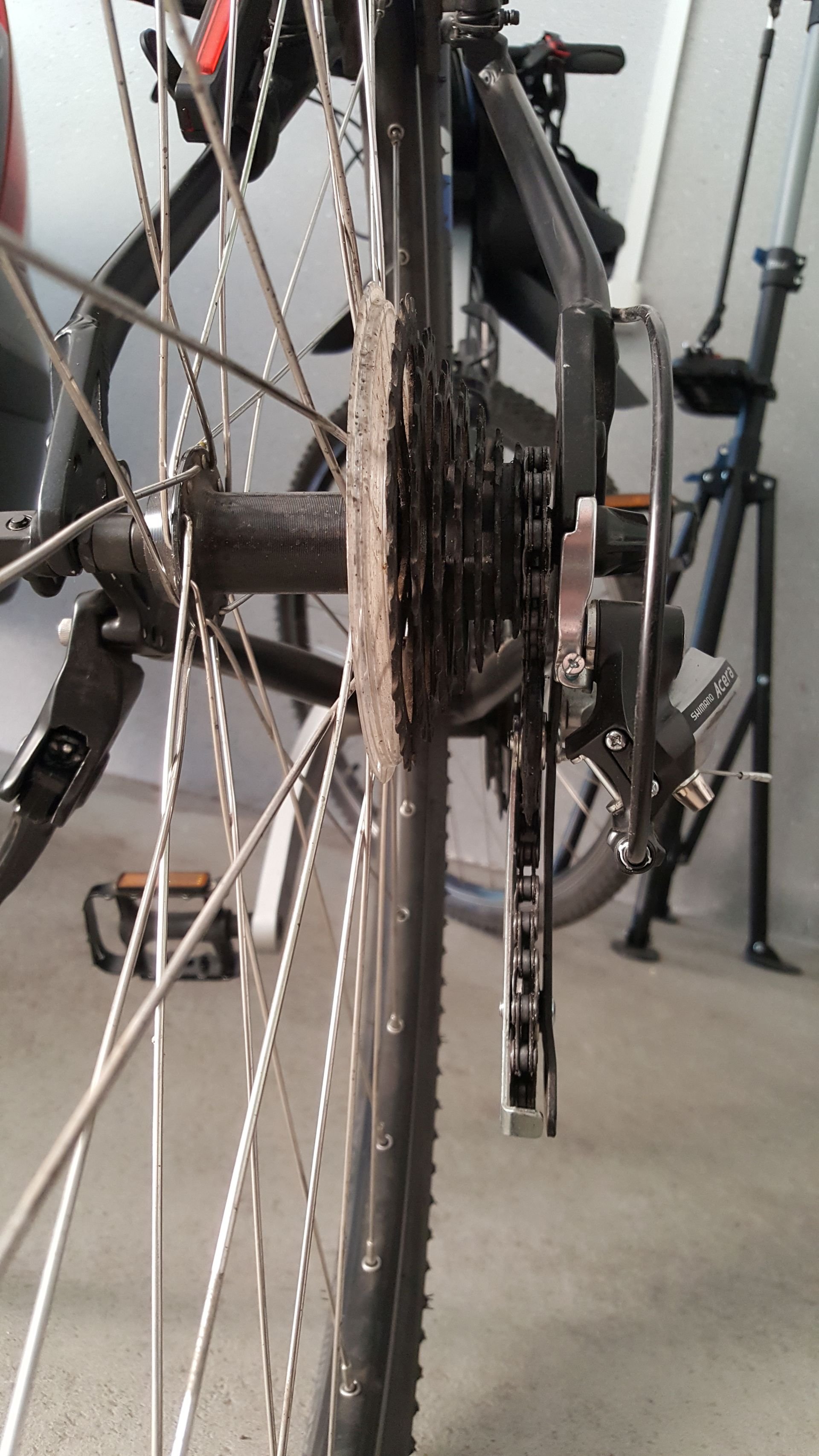

skrzatekMK Napisano 1 Maja 2019 Napisano 1 Maja 2019 Cześć, Mam problem z tylna przerzutką. Jest to Shimano Acera M360 i współpracuje z 9 blatową kasetą. Ma ona około 600km przebiegu (jak i cały rower). Przy ponad 500km potrącił mnie kierowca w wyniku czego skrzywieniu uległo tylne koło. Po naprawie koła wszystko działało bez problemów. Sprawdziłem wydłużenie łańcucha i się okazało, że jest do wymiany. Kupiłem nowy Shimano cn-hg40 z ilością ogniw taką samą jak miał oryginalny i po założeniu go okazało się, że łańcuch skacze na dolnej zębatce, nie dało się jechać. Jak rower wisi na uchwycie serwisowym, to nie ma tego problemu. Zacząłem wtedy regulować przerzutkę (śrubami H, L i i zmiana biegów odbywa się płynnie i bezproblemowo. Na wieszaku wszystko działa perfekcyjnie. Po regulacji jak jadę jest już dużo lepiej, ale i tak zdarza się, że łańcuch skacze. Znowu powiesiłem rower na wieszak i zauważyłem, że wózek jest chyba lekko skrzywiony (albo mam krzywe oko) i przerzutka ma luz na śrubie mocującej do haka. Hak wydaje się prosty. Wszystko widać na zdjęciach i filmach. Czy możecie mi poradzić, gdzie szukać przyczyny? Czy ten luz i wózek jest ok?
SoloTM Napisano 1 Maja 2019 Napisano 1 Maja 2019 Sa 3 opcje. Po pierwsze hak jest krzywy, musisz go odgiąć na zewnątrz, minimalnie. Po drugie regulacja - ogranicznik, śruba h lub l ( od 25 lat nie mogę tego zapamiętać, która jest która, ale ta od najmniejszej koronki. ( po wyprostowaniu haka może okazać się, że regulacja jest zbędna ) Po trzecie zużycie najmniejszej koronki kasety, jeśli jeździłeś z tyłu głównie na niej to mogła już się zużyć, możesz taką kupić.

SoloTM Napisano 1 Maja 2019 Napisano 1 Maja 2019 Jeśli hak nie jest zdeformowany, tylko delikatnie krzywy jak widzę na zdjęciu z tyłu to nie trzeba kupować. Kup koronkę 11 zębów od kasety 9 sp. dowolną Shimano. Ale najpierw wyprostuj hak. Mozesz włożyć śrubokręt plaski od dolu i lekko odgiac calosc. Potem metr od roweru oddalasz sie i patrzysz czy wózek przerzutki idzie prostopadle do podłoża/równolegle do kola/kasety. A propos łańcuch hg40 to do bani lancuch. Wyciąga się baaardzo szybko, a to rozciągnięty łańcuch zuzywa kasete ( i korbe ). Dwa, jest to łańcuch do 8 sp. Jest szerszy od 9 sp. Kup łańcuch kmc x9.73. Tani i dobry. Ma spinkę, którą możesz rozpiac i zapiac palcami. Oczywiście kazdy nowy łańcuch trzeba skrócić pod swój naped z reguły o kilka ogniw, no chyba, ze masz korbe z największą koronką 48 to moze 112 ogniw zostać. Zeby założyć spinkę musisz miec 2 końcówki łańcucha takie same. Z dziurkami ( nazywam to mama ) Inaczej jest z łańcuchem który spinasz pinem, wtedy musi byc mama z dziurka i tata z bolcem

SoloTM Napisano 1 Maja 2019 Napisano 1 Maja 2019 Teraz, skrzatekMK napisał: No ale ja mam kasetę 8 rzędową. Nie 9. Teraz policzyłem na zdjęciu bo napisałeś, że masz 9 sp, więc łańcucha nie musisz zmieniać na węższy, ale na lepszy by się przydało - kmc x8.93. Jeśli planujesz przebieg w sezonie więcej jak 1000 km to warto. Teraz, skrzatekMK napisał: Tak ma 48, a łańcuch ma 114 ogniw. Taki był w oryginale i taki kupiłem. Ok Teraz, skrzatekMK napisał: A możesz to miejsce na zdjęciu zaznaczyć? Bo ja go nie widzę. Nie są to super idealne linie, ale wystarczy : Ewentualnie sam wózek przerzutki jest skrzywiony do środka lub/i obie ( hak i wózek ) A tu masz koronkę : https://allegro.pl/oferta/zebatka-kasety-8-rzedowej-11t-srebrna-35991-7863068894
