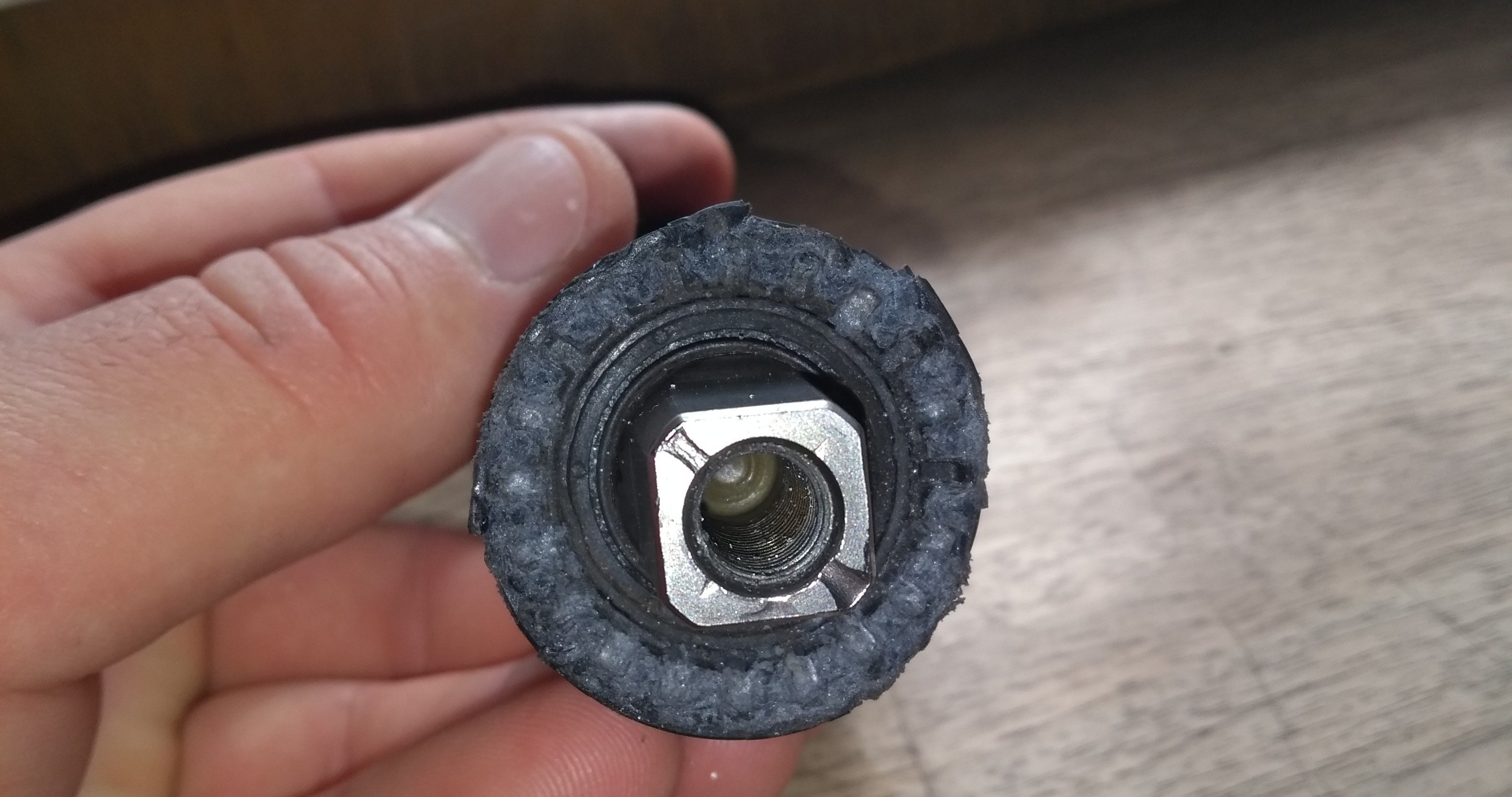

Gregorecki21 Napisano 25 Kwietnia 2019 Autor Napisano 25 Kwietnia 2019 Misterecko faktycznie miałeś rację z tą zapieczoną nakrętką mufy suportu. Oj nawalaczyłem się żeby to odkręcić. Widać było, że zaoszczędzili na smarze i wkręcali na sucho, do tego w części gwintu farba i się cholerstwo zapiekło. Musiałem ciąć brzeszczotem żeby puściło. Na szczęście nie uszkodziłem gwintu i całość po złożeniu wygląda tak: https://naforum.zapodaj.net/c6146815078a.jpg.html A tu nieszczęsna zmasakrowana nakrętka suportu: https://naforum.zapodaj.net/acde7afe24a2.jpg.html Jutro założę przednią przerzutkę i łańcuch. Ciekawe tylko czy kaseta da radę, bo stary łańcuch był wyciągnięty na maxa, przymiar dosłownie wpadał.
misterecko Napisano 25 Kwietnia 2019 Napisano 25 Kwietnia 2019 Miski plastikowe więc można było przykręcić klucz do osi żeby wbił się w ząbki i bez cięcia by poszło, znam ten ból z doświadczenia Z tym mierzeniem przymiarami bywa różnie, założysz to się przekonasz jak będzie chodzić, tylko długość łańcucha sobie dobierz odpowiednio do nowej korby.
