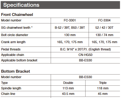

Czesć , kupiłem korbę schimano sora fc-3304. Chcę ją zaadoptować do cube ams 130 w którym jest zamontowany holllowtech o szerokości 73mm. Może ktoś ma tabelę rozmiarów- pasowania suportów Octalink żeby to dopasować bez kupowania wszystkich rozmiarów?
 118 mm
/edit
Co ważne, przychodzi tam suport octalink v2 ( nie v1 ) czyli taki sam jak w korbach MTB musi być. Jaki znajdziesz, czy tańszy czy droższy to już kwestia portfela.
