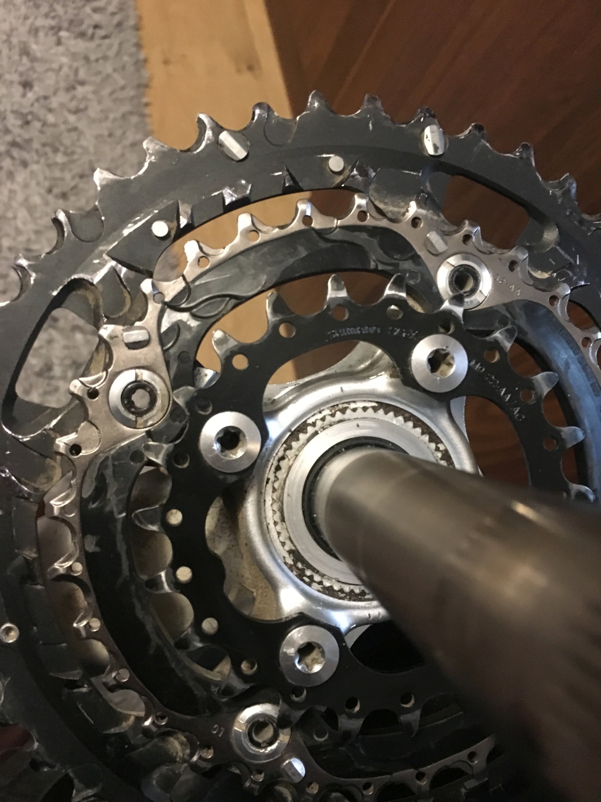

Szymszon90 Napisano 26 Lutego 2019 Autor Napisano 26 Lutego 2019 Jeszcze jedno pytanie do tematu. Stan korby która przyszła ok? Mam nowy praktycznie łańcuch campa c9 i kasete xt założoną, przejechały może ze 100km. Nie będzie potrzeby wymiany blatów? To ten xt m770 na moje oko wygląda ok
