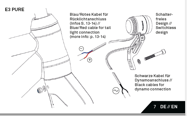

Witam,
jestem w posiadaniu roweru wyposażonego fabrycznie w oświetlenie Supernova (przód E3 Pure 3 i tył E3 TAIL LIGHT 2.
Z opisu na stronie producenta wynika że lampka przednia jest automatyczna: Kein Schalter, vollautomatische Funktion/brak przełącznika, funkcja w pełni automatyczna.
Co według mnie oznacza że ma czujnik zmierzchu i powinna się sama włączyć.
Problem w tym że w czasie jazdy lampka świeci przez cały czas również w czasie jazdy dziennej.

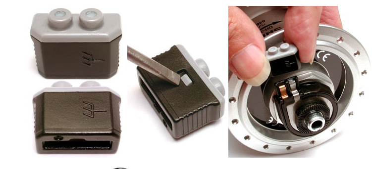

Okablowanie lampy do dynama ma oba kable jednakowe CZARNE (bez oznaczeń kabla masowego) więc wynika że można je włożyć dowolnie w konektor dynama.
Podobnie jest na stronie producenta w zakresie podłączenia do dynama.
Konektor przyłączeniowy do dynama ma inne oznaczenie jednego bieguna. Połączenia/połączenie odwrotne kabli daje taki sam efekt - lampka świeci cały czas w czasie jazdy niezależnie od oświetlenia otoczenia - PROSZĘ o porady czy jest to prawidłowe

Otrzymałem informacje ze wsparcia producenta Supernova.
Ten model lampy E3 Pure 3 świeci światłem ciągłym w czasie jazdy, którego fabrycznie nie można wyłączyć. (niezależnie od warunków oświetlane zewnętrznego), posiada kilkuminutowe podtrzymanie postojowe.
Lampa wytwarza, piękne, mocne światło.
Inne informacje posiadają polscy dystrybutorzy którzy na moje pytanie odpowiedzieli, że lampa włącza się automatycznie (czujnik zmierzchu) gdy są ograniczenia widoczności (zmrok/noc/mgła itp)
