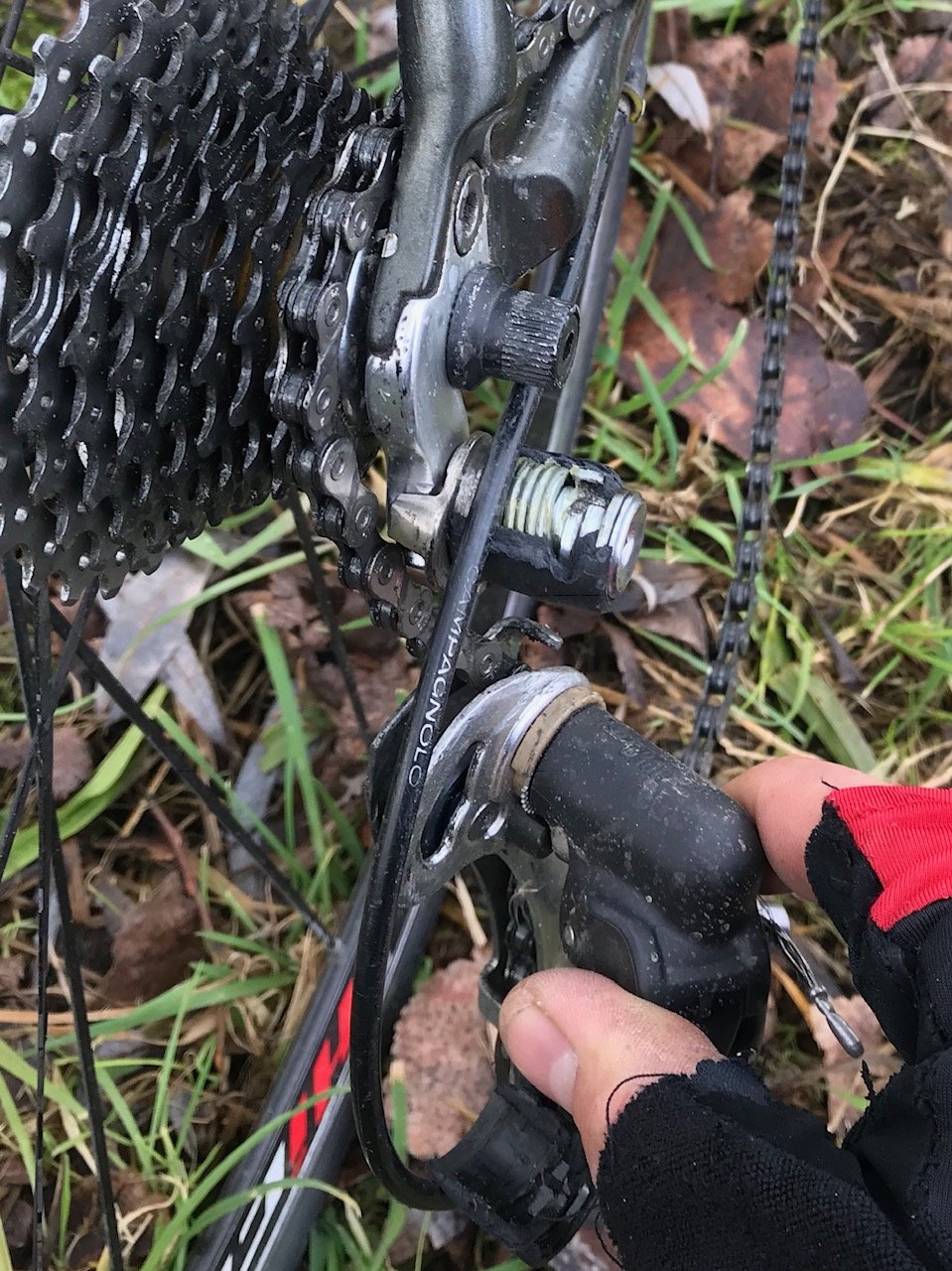

Bogu77 Napisano 12 Lutego 2019 Napisano 12 Lutego 2019 Witam wszystkich forumowiczów. Posiadam rower szosowy w którym to znajduje się napęd firmy Campagnolo a konkretnie 9-Cio rzędowy Xenon. ostatnio na przejażdżce pękła mi z tylu przerzutka(korpus przerzutki pęknął tuż przy sprężynie przy haku).Dołączę zdjęcie żeby było widać co się stało konkretnie. Rozglądam się obecnie za nową lecz nie chciałbym takiej samej z tego względu że korpus jest wykonany z trzworzywa sztucznego i obawiam się że sytuacja się powtórzy. Dowiedziałem się że tylne przerzutki głównie dzielą się ze względu na: kierunek pchania sprężyny, ilość obsługiwanych prędkości, proporcje przesuwu przerzutki względem naciągu linki, długość wózka oraz pojemność przerzutki. Przez to rozumiem że gdybym chciał przykładowo kupić tylną przerzutkę sory 9rzędowa i zgadzały by się wszystkie powyższe kryteria to taka przerzutka działała by prawidłowo z manetką Campagnolo? Kolejne pytanie czy gdybym wziął np przerzutkę shimano 105 (10 rzędowa) to taka też by się nadawała do 9cio biegowej kasety? Wyliczyłem że muszę mieć przerzutkę o pojemności 34 wiec jeżeli nowa przerzutka ma większą pojemność to również się będzie nadawać? Bardzo proszę o odpowiedzi na powyższe pytania wraz z wyjaśnieniem (jeżeli moje myślenie jest błędne) i z góry za nie dziękuję. Pozdrawiam gorąco. Bogu

devoreaux Napisano 13 Października 2020 Napisano 13 Października 2020 Mam taki sam problem. Jak sobie poradziłeś? Dokupiłeś może sobie gdzieś przerzutkę tylną campagnolo?
