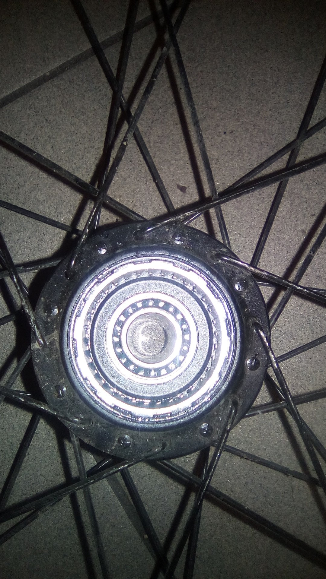

Marcin86Poznan Napisano 12 Stycznia 2019 Napisano 12 Stycznia 2019 Cześć koledzy, Mam problem z tylnym kołem a raczej piastą Novatec. Jak wyjme koło to działa elegancko ale jak zamontuje w rowerze to ciężko zakręcić kasetą, czuć spore opory. Rozebrałem piaste i łożyska , kręcą się ładnie a w środku czyściutko. Wrzucam film może ktoś poradzi.
MMMAAACCC7 Napisano 12 Stycznia 2019 Napisano 12 Stycznia 2019 Na moje oko, to brakuje Ci dystansu pomiędzy korpusem bębenka a łożyskiem piasty. zauważ że kaseta na wyjętym kole kręci się z całą osią. Wyjmij koło i zakręć kasetą, jednocześnie trzymając oś z drugiej strony by się nie kręciła. Jak kaseta dalej będzie chodzić luźno, to będziemy szukać dalej
Gość Napisano 12 Stycznia 2019 Napisano 12 Stycznia 2019 Od 0:16, przecież próba zakręcenia kasetą powinna spowodować obrócenie koła. To co pokazujesz "na sucho" działa tak samo na założonym kole...
Marcin86Poznan Napisano 12 Stycznia 2019 Autor Napisano 12 Stycznia 2019 No nie działa bo "na sucho" kręci się lekko a w ramie topornie. Wsadziłem samą oś i tak samo więc prawdopodobnie za mocno skręcone śruby przy bębenku. Nie mogę za chiny ich polusować dlatego w poniedziałek udam się do serwisu, poluzują i dam znać czy to jest to. Tak jak by po dokręceniu ośki dociskało łozyska i dlatego może się nie kręci w ramie. Dam znać.
Marcin86Poznan Napisano 12 Stycznia 2019 Autor Napisano 12 Stycznia 2019 W piaście tak a nie wiem jak w bębenku. Pójde do serwisu bo nie mam kluczy by odkręcić. Podejrzewam albo źle wciśnięte łożysko albo za mocno dokręcona śruba. Jak rozbiore to dam znać bo jednak ciężko zdiagnozować :d Sprawdze te łożyska i byc może dystans.
Marcin86Poznan Napisano 13 Stycznia 2019 Autor Napisano 13 Stycznia 2019 No to w serwisie poprawią mam nadzieję. Jaki to może być koszt?
Marcin86Poznan Napisano 13 Stycznia 2019 Autor Napisano 13 Stycznia 2019 To elegancko. Łożyska 7 zł sztuka więc jutro lece biegiem
Marcin86Poznan Napisano 17 Stycznia 2019 Autor Napisano 17 Stycznia 2019 Problem rozwiązany. Konusy były tak skręcone, że blokowały łożyska. Po poluzowaniu śmiga aż miło. Dzięki za porady i sugestie.
