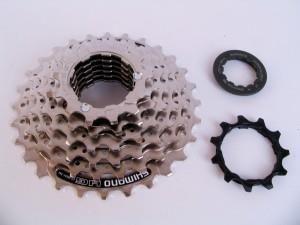

Michal2209 Napisano 4 Stycznia 2019 Autor Napisano 4 Stycznia 2019 To o co chodzi z tym że jeden ma kasetę a drugi wolnobieg, nie wiem o co z tym do końca chodzi, słuchałem na YouTube ale i tak nie rozumiem, wytłumaczy mi ktoś tak w skrócie?
SoloTM Napisano 4 Stycznia 2019 Napisano 4 Stycznia 2019 Wolnobieg to zespół zębatek i mechanizmu zapadkowego ( dzięki któremu możesz obracac pedałami do tyłu ) i wygląda tak : Montuje się ten wolnobieg na piastę wyglądającą tak ( nakręca się go ) : W skrócie - jest to gorsze rozwiązanie z samej budowy wynikające ( nie będę wchodził w szczegóły ) oraz z ilości i rozpiętości przełożeń ( w porównaniu z kasetą ) Kaseta wygląda tak : a piasta na którą się nakłada zębatki kasety - kaseta nie ma wolnobiegu - mechanizmu - ma go właśnie piasta : I takie rozwiązanie - potocznie nazywane "kasetą" a nie "wolnobiegiem" jest zdecydowanie lepsze. /edit Reasumując. kaseta - większy zakres bo ma najmniejszą koronkę 11 zębów, a nie 14 jak wolnobieg. Kaseta ma najczęściej min 8,9,10,11,12 biegów ( choć zdarzają się 7, ale to już rzadkość ).
