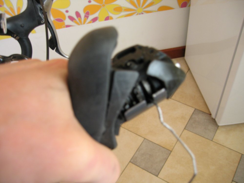

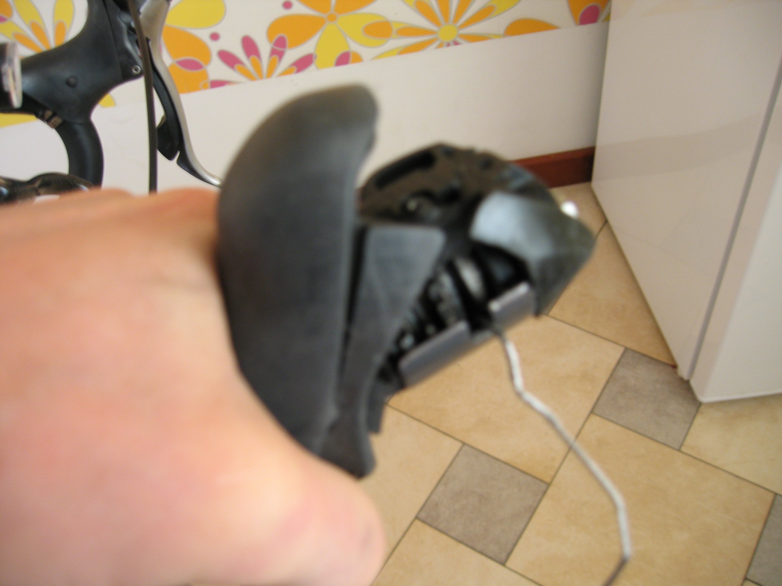

Mam problem z wyjęciem linki z klamki prawej Ultegra ST-6600, zakończenie linki siedzi gdzieś głęboko w mechanizmie i nie wiem jak ją wyjąć. W lewej wymieniłem linkę
bez problemu nawet nie zdejmowałem pancerza. Rower kupiony używany, nie wiem czy coś było nie tak z klamką do tej pory chodziła w miarę OK ale chciałem zmienić starą linkę i pancerz.
Temat nieaktualny, trzeba było tylko zrzucić biegi do oporu, żeby koniec linki pokazał się w otworze. Do wiosny nauczę się wszystkiego co potrzeba.
