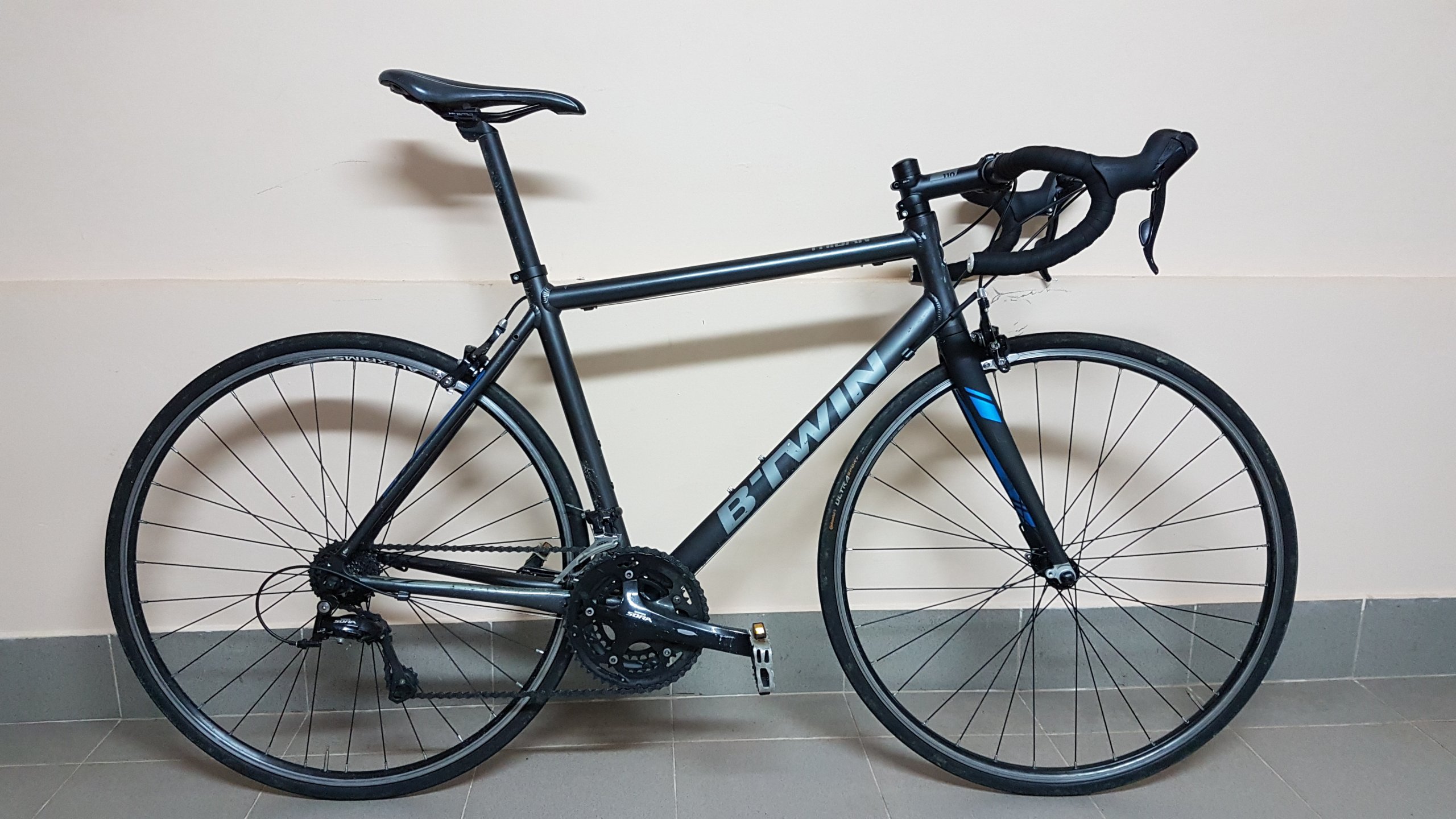

michab Napisano 14 Września 2018 Napisano 14 Września 2018 Czołem, Jeżdżę na tribanie 500, pozycja jak wiadomo dosyć turystyczna, chciałbym wprowadzić jakąś modyfikację, żeby mieć możliwość bardziej agresywnej jazdy(na ten moment nawet jak oprę łokcie na kierownicy to nadal mam spory kąt). Co można zrobić i możliwie tanio. Wymiana mostka na dłuższy?
pp516 Napisano 14 Września 2018 Napisano 14 Września 2018 Usunąć podkładki spod mostka ? Można przełożyć tymczasowo nad mostek. Koszt 0 zł, czas operacji 5 minut. Na tym zdjęciu widać efekt końcowy. Jak będzie ok, można przyciąć rurę sterową tak żeby pozbyć się tego komina.
michab Napisano 15 Września 2018 Autor Napisano 15 Września 2018 Może i niezły patent, ale nie zrobi się jeszcze mniej miejsca między siodłem a sterami? Bo przyznam że jest tak trochę ciasnawo, i stąd też myślałem nad dłuższym mostkiem.
pp516 Napisano 15 Września 2018 Napisano 15 Września 2018 Samo obniżenie kierownicy (stery zostają tam gdzie były) nie powinno wpłynąć negatywnie na ilość miejsca, zresztą sam możesz sprawdzić, operacja jest odwracalna (oczywiście dopóki nie skrócisz rury srerowej ), w sieci jest sporo filmów jak to zrobić, potrzebny jest jeden imbus, zdaje się 5.Mostek też możesz dać inny, nic nie stoi na przeszkodzie, żeby zrobić obydwie modyfikacje.
