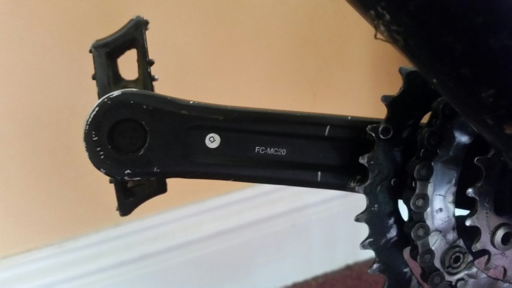

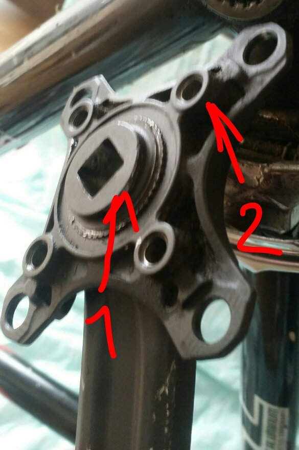

StaraKapa Napisano 8 Września 2018 Napisano 8 Września 2018 Witam wszystkich. Jestem nowy na forum i z gory sory za forme tresci. Potrzebuje porady odnosnie korby, jesli kotos moze pomoc to z gory dziekuje. A wiec mam luz na korbie, rusza sie i trzaska podczas jazdy. Moje pytanie jest nastepujace, czy da sie to w jaki kolwiek sposob zniwelowac? Luz jest pomiedzy czescia 1 a czescia 2 na samej korbie. Patrz zdjecie.
dziksoltys Napisano 8 Września 2018 Napisano 8 Września 2018 Dokręć mocnej korbę, możesz jeszcze ją dobrze wyczyścić chodzi o połączenie koeby i sportu. Chyba że suport masz luźny. A korba to jeden odlany element więc nie idzie zniwelować odległości między 1 a 2.
StaraKapa Napisano 8 Września 2018 Autor Napisano 8 Września 2018 Wszystko dokrecone na maxa. Wyglada na to ze czeka mnie wymiana korby. Element 1 i 2 sa polaczone na stale ale jest pomiedzy nimi luz. Dzieki
michal5150 Napisano 8 Września 2018 Napisano 8 Września 2018 A jaki to model korby? Były korby które składały się z dwóch części - samej korby i tzw. pająka. Obie części były skręcane nakrętką i zabezpieczone sprężystym pierścieniem z drutu albo sprasowane, bez możliwości rozłączania.
StaraKapa Napisano 8 Września 2018 Autor Napisano 8 Września 2018 Wlasnie taki model mam, skladajacy sie z dwoch czesc. Nakretki do dokrecenia nie odnotowalem miejsca na sprezyste zabezpieczenie tez.
SoloTM Napisano 8 Września 2018 Napisano 8 Września 2018 Chyba będziesz musiał wymienić korbę. Ewentualnie znaleźć tanio dawcę. Fc-mc20 albo korbę bliźniaka fc-m440. https://www.olx.pl/oferta/korba-deore-fc-m440-mega-drivext-slx-stx-rs-rst-duro-bomber-CID767-IDuALUf.html#d1a83e23dd https://www.olx.pl/oferta/korby-fc-mc20-shimano-mtb-komplet-CID767-IDvvoXg.html#f52a985063
SoloTM Napisano 8 Września 2018 Napisano 8 Września 2018 Gdyby udało się bardzo tanio to możesz brać samą prawą korbę ( zębatki przełożysz ). Możesz również inną korbę, która pasuje na Twój suport ( 110,5 albo 113 mm ) oraz ma koronki na 4 śruby i rozstaw ten sam. np. tutaj ( nieaktualne już ) była okazja : https://www.olx.pl/oferta/shimano-alivio-korby-fc-mc20-170mm-CID767-IDrjLdL.html Taka na 95 % będzie pasowała : https://www.olx.pl/oferta/korba-shimano-deore-japan-175-fc-m-569-CID767-IDu0IwJ.html#fb56e5502b koronki masz 42/32/22 ? https://www.olx.pl/oferta/korba-shimano-fc-m442-CID767-IDqgyKd.html#3788d9c732
